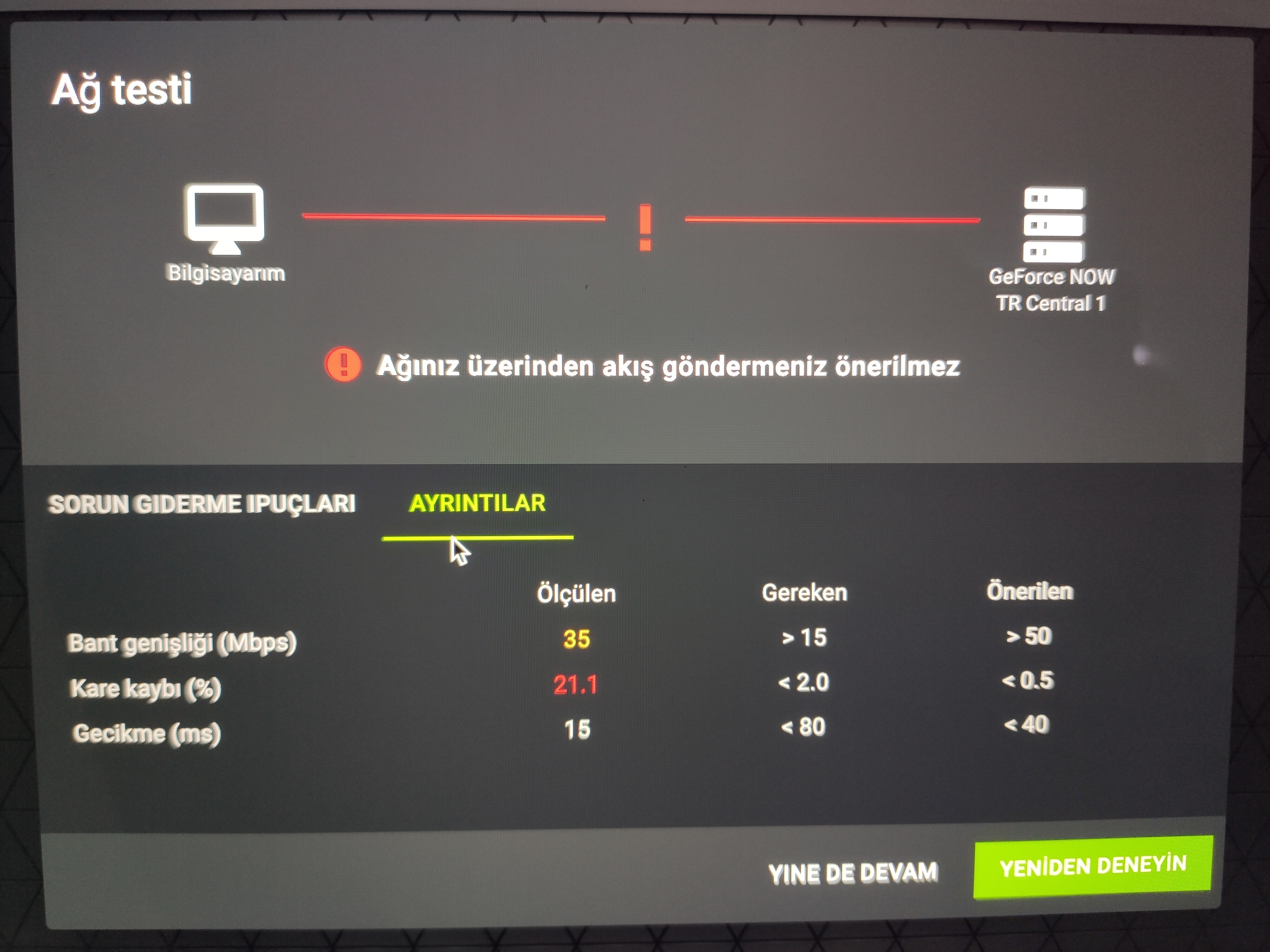

Geforce now premium uyesiyim. Yaklasik %20 civari kare kaybi sorunu yasiyorum. Ethernet wifi uzerinden cesitli testler yaptim sonuc ayni. Farkli DNS sunuculari da denedim ayrica. 2.4 ve 5 GHz bandlarini da kullandim ayri ayri. Tum testler herhangi bir extender olmadan direkt modeme bagli ve yakininda yapildi.
Modemim Zykel VMG8623-T50B
Ekran goruntulerini ekte bulabilirsiniz. Yardimci olmanizi rica ederim.
Selamlar, biz bu konuyu inceledik ve sonuçlarını daha önce paylaşmıştım. Ben ilettiğiniz ekran görüntülerini tekrar arkadaşlarıma döneyim ancak nasıl bir geri dönüş alırız şu an net bir şey söyleyemiyorum.
