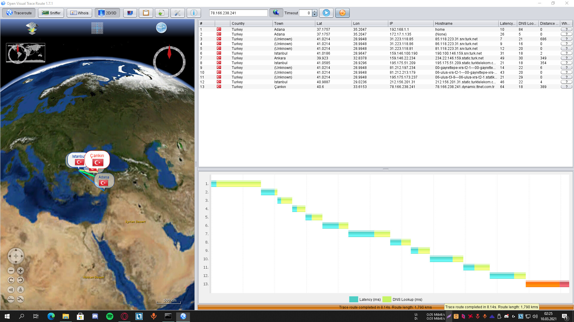

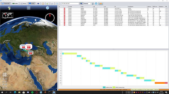

Konuyla alakalı olup dönüş yaptığınız için teşekkürler. :pray: En azından belittiğimiz sorunla ilgili dönüş alabiliyoruz. Hocam bir ek soru daha sormak istiyorum aynı konuya benzer. Arkadaşlarımla aynı şehirde Parsec uygulaması ile birbirimizin bilgisayarına bağlanıyoruz. Aynı GeforceNow mantığı cihazlar arası P2P bağlantı kuruyor. Türk Telekom kullanan arkadaşlarım birbirlerine 10 15ms gibi pinglerle bağlanırken ben minimum 30ms alıyorum genellikle 40-50ms arası değişiyor. Arkadaşımın ip sine tracert attığımda bağlantımın İstanbul’a gidip geldiğini görüyorum bu da pingi yükseliyor. Bu duruma bir çözüm bulunabilir mi? Tracert testlerini de ekte paylaşıyorum:

Geforce Now Ankara sunucusu üzerinden speedtest ile bir kaç hız testi denemesi yaptım. Sunucuda chrome yüklü, açılıyor.
Eskişehir’de yaşadığım için buradaki sunuculara test yaptım.
Eskişehir TT sunucusuna 3 ms,
Eskişehir Turkcell sunucusuna 1 ms ile geliyor.
TurkNet İstanbul’a da 6 ms ping ile gidiyor.
Benim eskişehir’den TurkNet ile GFN Ankara’ya gidişim ise 17 ms.
TurkNet sunucuları istanbulda olduğu için ve ara bağlantı olmadığı için olsa gerek ping biraz fazla çıkıyor. Servisi kullanma noktasında ise sorun yaşadığımı söyleyemem. Ama CSGO gibi rekabetçi oyunları denemediğim için net bir şey söyleyemiyorum.

Bu cümleden testleri Avrupa sunucularına yaptığınız anlaşılıyor. Bizim kastettiğimiz ise Ankara’da Turkcell’in barındırdığı GFN Game+ sunucuları. Avrupa sunucuları değil. Testleri Game+ hesabı ile TR Turkcell sunucularına yaparsanız pingin yüksek olduğunu göreceksiniz. Ben Ankara’da bulunuyorum Ankara’daki Game+ sunucularına Fiber altyapı ile 20ms ping ile bağlanabiliyorum. Bu durum sadece Game+ değil Ankara’da bulunan başka sunucularda da aynı ping değerleri mevcut. Fakat Ankara’dan İstanbul’a bağlandığımda 10ms belki daha az ping değerleri alabiliyorum.
Kısaca sorunumuz bu. Ankara’da bulunan sunucular için İstanbul’a gitmemiz ve oradan tekrar Ankara’ya dönmemiz.

Özelden sizlere tracert testi + GeForceNow istemcisi ile birlikte yaptığım testi aktarıyorum Enes Bey, saat şuanda 14:35 prime değil ve paket kaybı yaşıyoruz :frowning:
Paket kaybı değil de Ankara’daki kullanıcılar olarak kendi şehrimizdeki sunucuya diğer illerden yüksek ms almamız canımızı sıkıyor. Ben de testleri detaylı bir şekilde ileteceğim.
