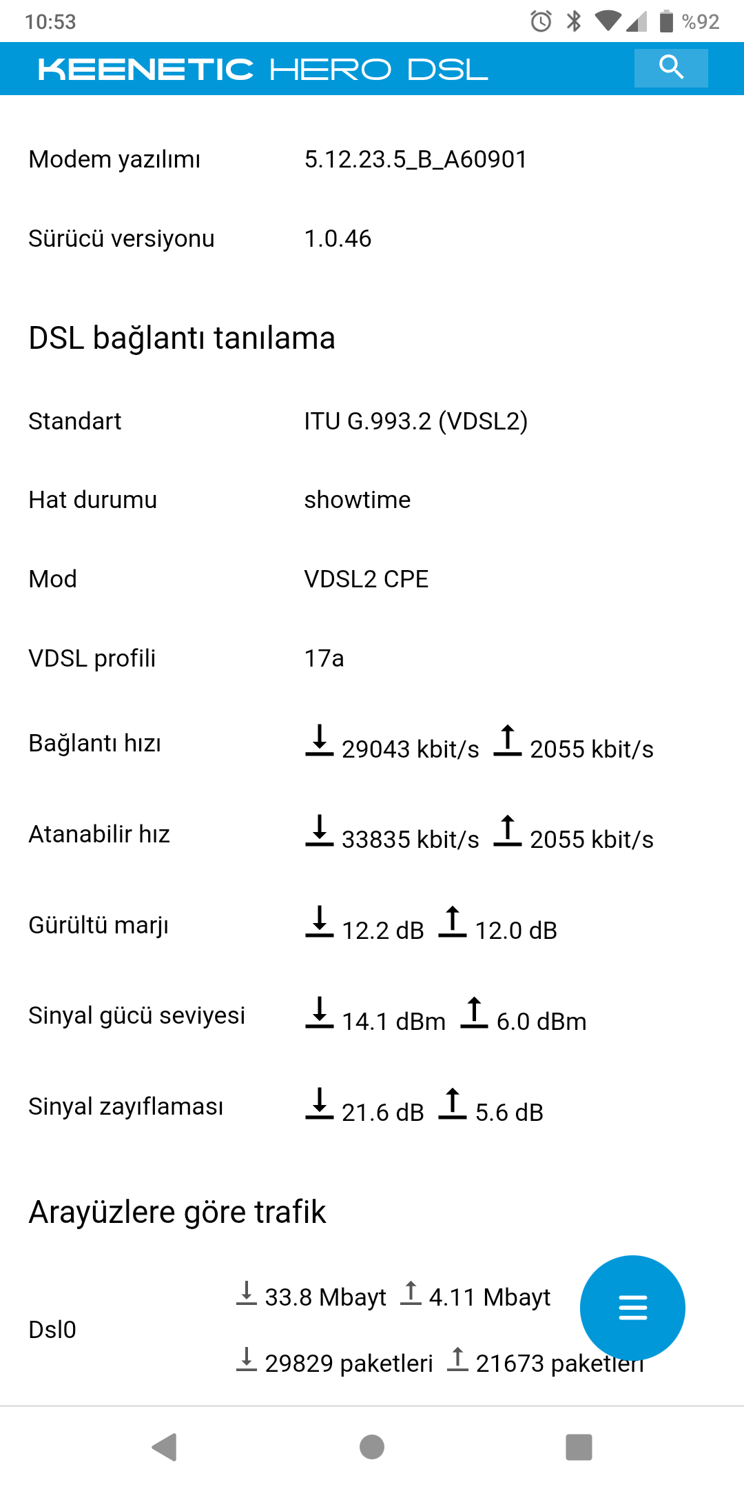

Ankastre kutusundan direkt olarak ölçüm yaptık değerler bu
Daha sonra cat6 yı tekrar bağladık degerler bu.
Hat zayıflama ve aldığım hızda ufak tefek değişiklikler var bu çok önemli değil kanımca.
Ancak hızım 19 dan 29 a çıktı. Bir de düşürülmüş hali.
Farklı yapılan tek işlem kabloların ucunu hafif soyarak yak ile bağladık. Onceden kabloyu soymadan kabloları yak ile birleştirmiştik. Bu kadar farketmesi normal mi?

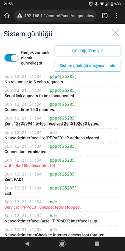

@EFG Enes Bey İyi akşamlar. Saha ekibi de geldi ama değişen birşey yok. Son 15 dk da 2 kopma yaşadım.
İnterleaved modda Crc 147. Fec Hatasi 147 Milyon. Ve hala aynı hata

Hat santrale uzak.(1135m) O yüzden yüklenme anında snr margin değerleri zaman zaman 12 db den 5 db seviyelerine indiği oluyor Vdsl de. Çok normal zira vdsl için sağlıklı bir mesafe değil.
