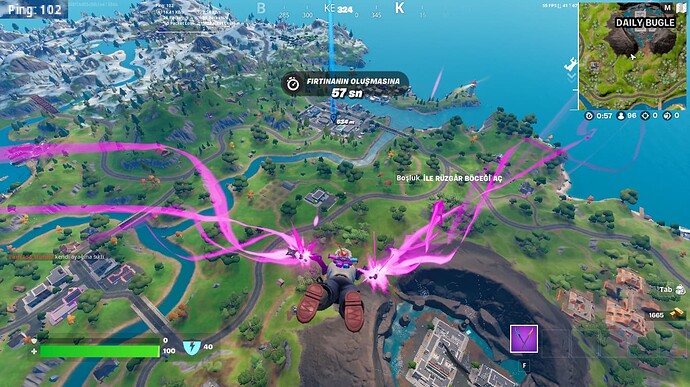

Bu arada bizim santraldeki Nokia Alcatel OLT cihazı acaba UPC midir yoksa APC mi? Neden evdeki APC ONT’ye UPC taktılar? Speedtest yaparken en yakın sunucuda 4-5 ms alırken arada 8-9’a fırlıyor. Gece gündüz farketmeksizin. Yoğun kullanım ile de alakası yok. Ayrıca Fortnite Avrupa sunucusunda 90-100 ping alıyorum. ADSL hattım varken bile 50 ping alırdım. Çok anormal hoplamalar, zıplamalar var pingte. Yayın falanda yapmadım, bufferbloatlık bir duruma sebep olacak hiçbir şey yapmadan testler yaptım pinglerde… Durum felaket. Fiberde düşük ping gerekirken bunu alamıyorum. Ne yapmam lazım? ONT cihazı hasar mı gördü acaba? APC girişe UPC takıldığı için?

Ben fiber ile az önce Fortnite avrupa sunucusundan ilk başta 28 ping tam alırken sevinirken kısa süre içinde pingim 80-90’lara fırlayıp oralarda hep kalması ne anlama geliyor?

Hatta çok ama çok nadir anlarda Fortnite’da fiber ile 28 pinge kadar düştüğünü gördüm ancak sonrasında anında 90-100’lere ping fırladı ve öyle kaldı ve hala daha böyle. Birçok kez farklı maçlara, farklı avrupa sunucularına girdim ancak değişen birşey yok. Artık ping 100 ve üzerinde. Her geçen zaman ping ortalaması dahada yükseliyor ve bu korkutucu.
Bu ping nedir Allah aşkına? Birde en iyi Avrupa sunucusu, en yakın avrupa sunucusunda 100+ ping alıyorum. ADSL hatta bile 50-60 ping görüyordum stabil. Fiberde ping iyice düşmesi gerekirken olan şeylere bakın? ASUS Router ile de denedim değişen birşey yok. ZTE routerdan mı oluyor dedim ama yok. Şüphem ONT cihazı bozuldu ve dahada bozulacak bu gidişle. Evin girişindeki fiber kutusunun içinede bakmaları lazım. Bunu sırf benim için değil, herkes için yapmalılar. Santraldeki OLT cihazı APC’dir muhtemelen ama ona UPC taktılarsa büyük hata zatende pek sanmıyorum. Ancak evin girişindeki kutudan şüphelenirim. Muhtemelen UPC taktılar. Çok ama çok büyük hata var. Acaba bizim sokaktaki daha kaç kişiye APC ONT veripte UPC bağladılar kimbilir…

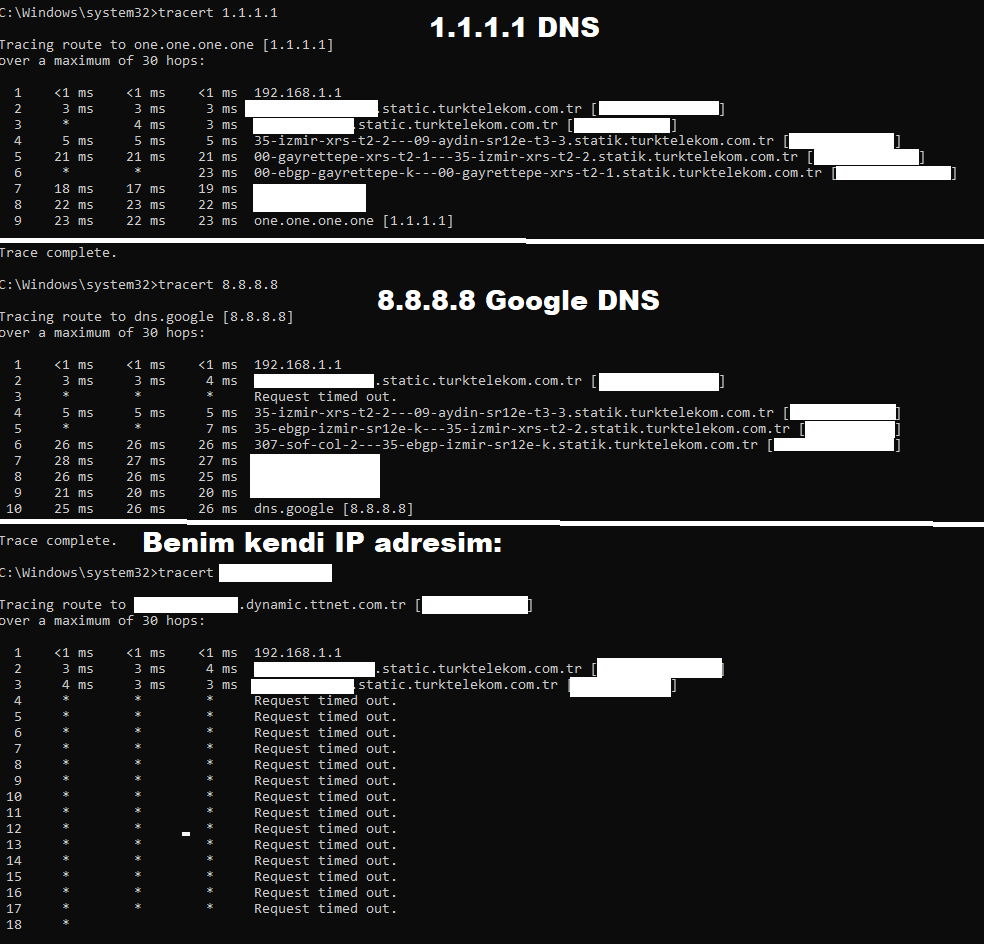

En altta kendi IP adresime tracert testi yaptım. Bunun dışında 1.1.1.1 ve 8.8.8.8 DNS’lerede tracert yaptım.
