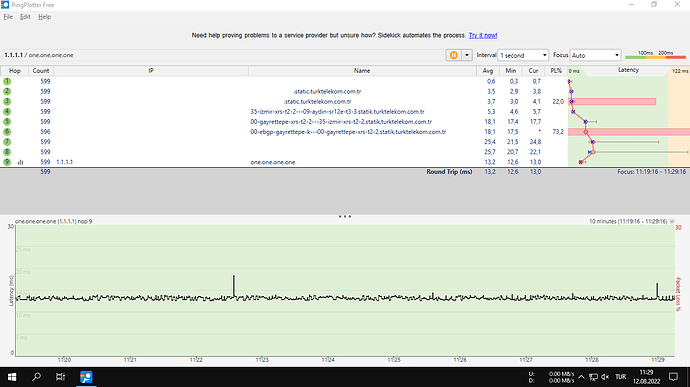

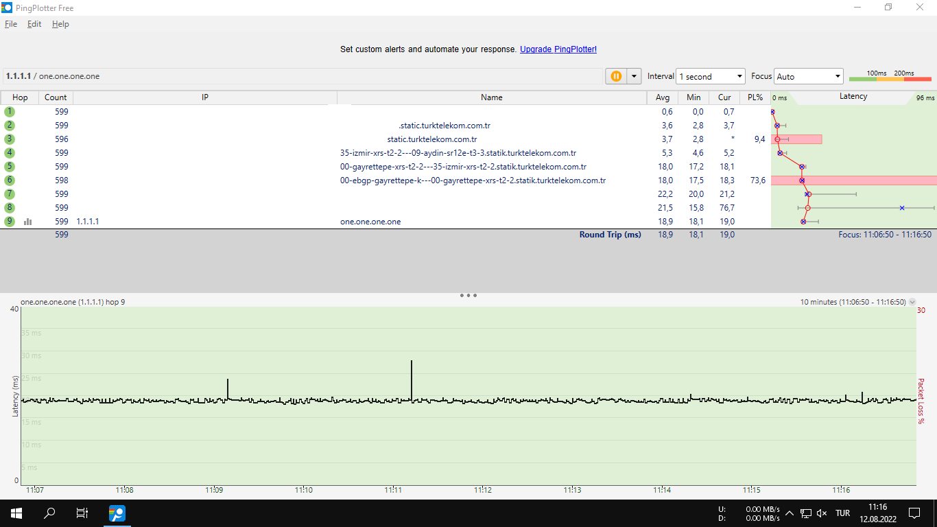

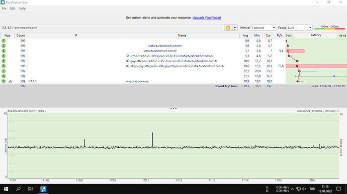

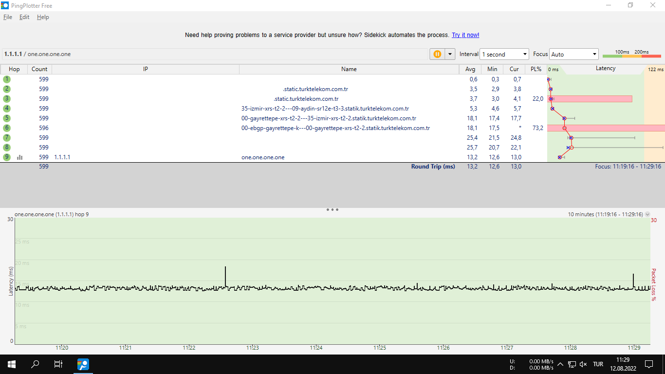

Sizce direk UPC pigtail ile mi devam etsem yoksa verdikleri APC ile mi? :slight_smile: Maalesef santrali full UPC ile donatmışlar anladığım kadarıyla. Dolayısı ile APC ile bağlanmamın bana pek artısı olmayacağı belli.
APC:
UPC (1. Deneme):
UPC (2. Deneme):
Sizce hangisi daha iyi? :slight_smile:

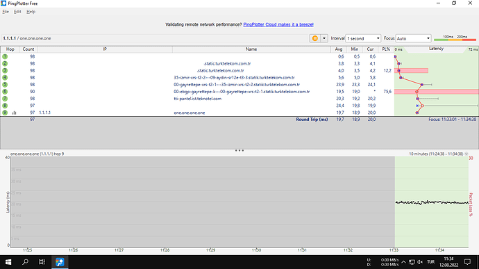

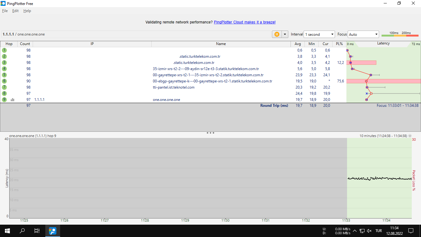

Arkadaşlar sanırım ping artışının sebebinin UPC ve APC’den ziyade, IP’min CGNAT olmasıyla alakası var. 1.1.1.1 DNS’ye ben APC ile test yaptığımda 19 Ping çıktı ama sonra UPC takıp aynı testi yapınca 12 ping çıkınca hayret ettim fakat UPC’yi çıkarttım sonra aynı UPC’yi gene takınca bu sefer UPC’de de 19-20 ping çıktı. Bu da demektir ki IP her değiştiğinde farklı performans gösteriyor. Bu sorunu nasıl çözeriz?
Türk telekom bir ara istenildiği zaman CGNAT tan çıkartıyordu isterseniz deneyebilirsiniz eğer çıkartmazsa aylık 45,90₺ a statik ip alabilirsiniz ancak fiyatı biraz pahalı.

Telekomcu adam hiç zararı olmaz demişti ama ben inanasım gelmiyor bazen. UPC to APC çeviri ile bağladım ama bu sefer azıcıkta olsa performans düşüyor bazı yönlerden sanki. Karar veremedim.

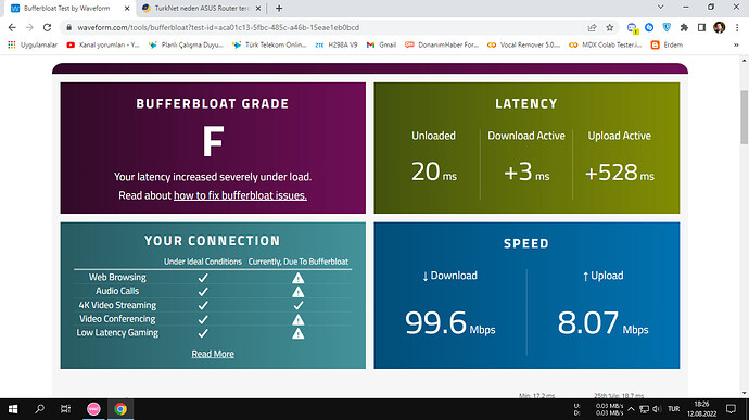

Aynı testi tekrar yaptım şimdi F diyor?
Bu sorun bendede var 4-5 ms artış yaşanıyor.
Bu sorun daha WAN da oluşuyor yani tek cihaz kullanırken bile bu sorunu yaşıyorsunuz bu yüzden Router dan hız limitleme ve trafik kontrolünden önce operatörün limitlemeyi düzgün yapması lazım.

Zamanında test yaparken 800 Upload pingi çıkardı. Ama Telekom ne yaptıda bufferbloat sorununu çözmüş gibi sanki? O zaman neden yayın açarken Download hızım düşüyor ve ping fırlıyor?

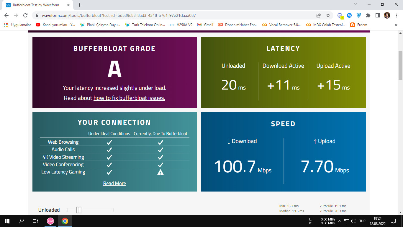

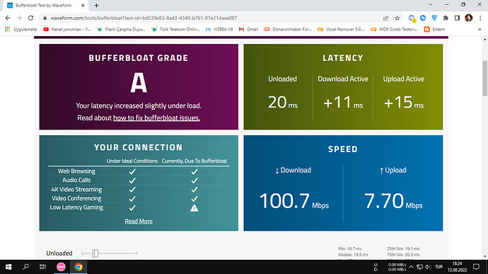

@mixerboy hız limitlemesi yapmışsınız o yüzden buffebloat düzeldi sanıyorsunuz. Limitleme yaptığınız download hızınızın 100 de kalmasından net olarak anlaşılmakta.
Asimetrik aboneliklerde iletişim aynı anda çift yönlü olmaz bu yüzden upload hızına tam yüklenirseniz (upload hızının 1 Mbps veya 1000 Mbps olması bunu değiştirmez) download hızınız azalır. Etkilenmesini istemiyorsanız metro ethernet abonesi olmanız lazım. Metro ethernette size özel fiber çift hattı verilir. Upload ve download eşit hızda ve ayrı fiberden gelir böylece tam yüklendiğinizde etkilenmez.
