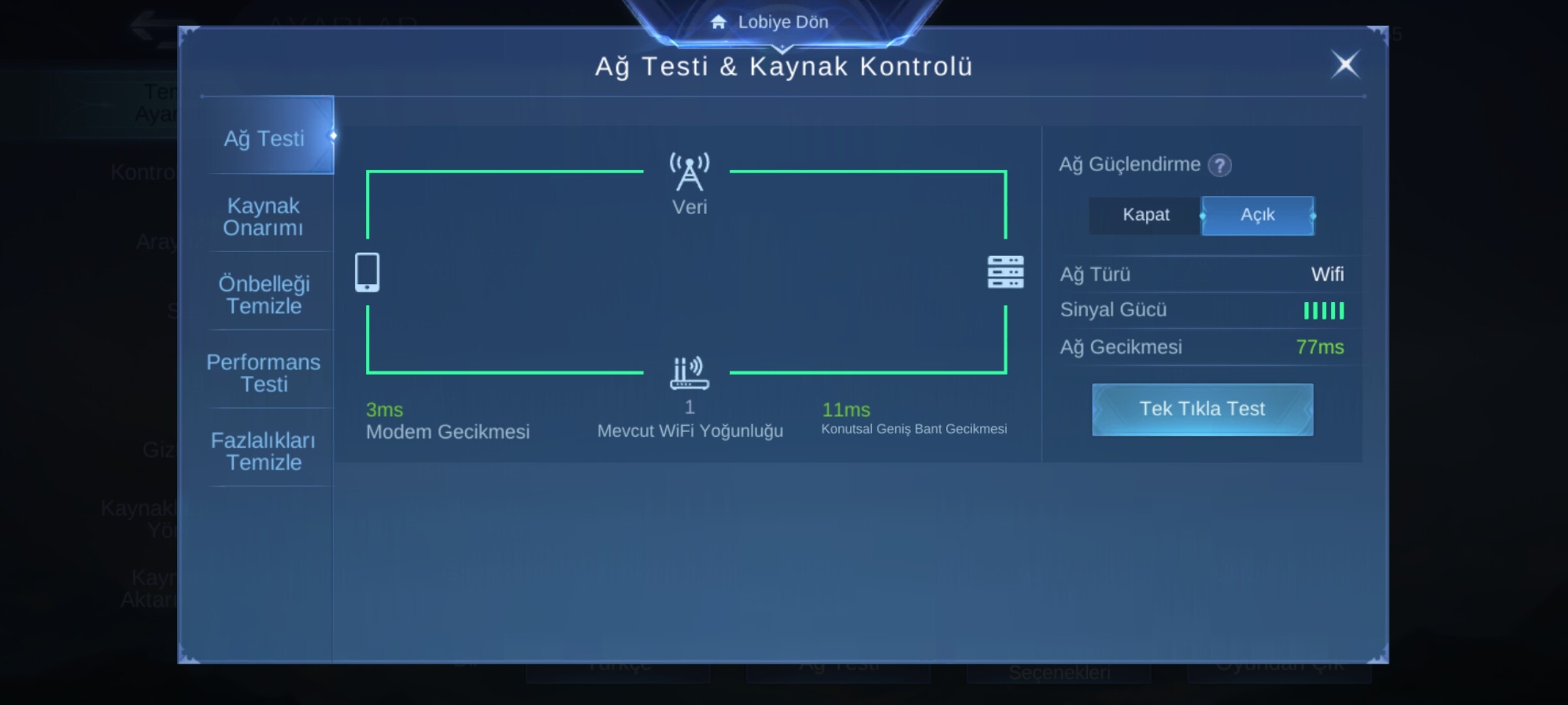

Oyun içi Müşteri hizmetlerine ping resmini atın az da olsa düzeltebiliyor.
Kronik problem maalesef arkadaşta bahsetmiş zaten bendede aynı sorun var hala bir aramadığım arıza kaydı oluşturmadığım Cumhurbaşkanı kaldı o kadar yani
Oyun içi Müşteri hizmetlerine normal ping testinizi ve oyunun içindeki ağ testini yapıp ekran görüntüsü alın. TurkNet internete sahip olduğunuzu ve sorununuzu anlatırsanız çözülüyor. Ben bu iki resmi attım ve sorunu anlattım.

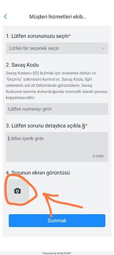

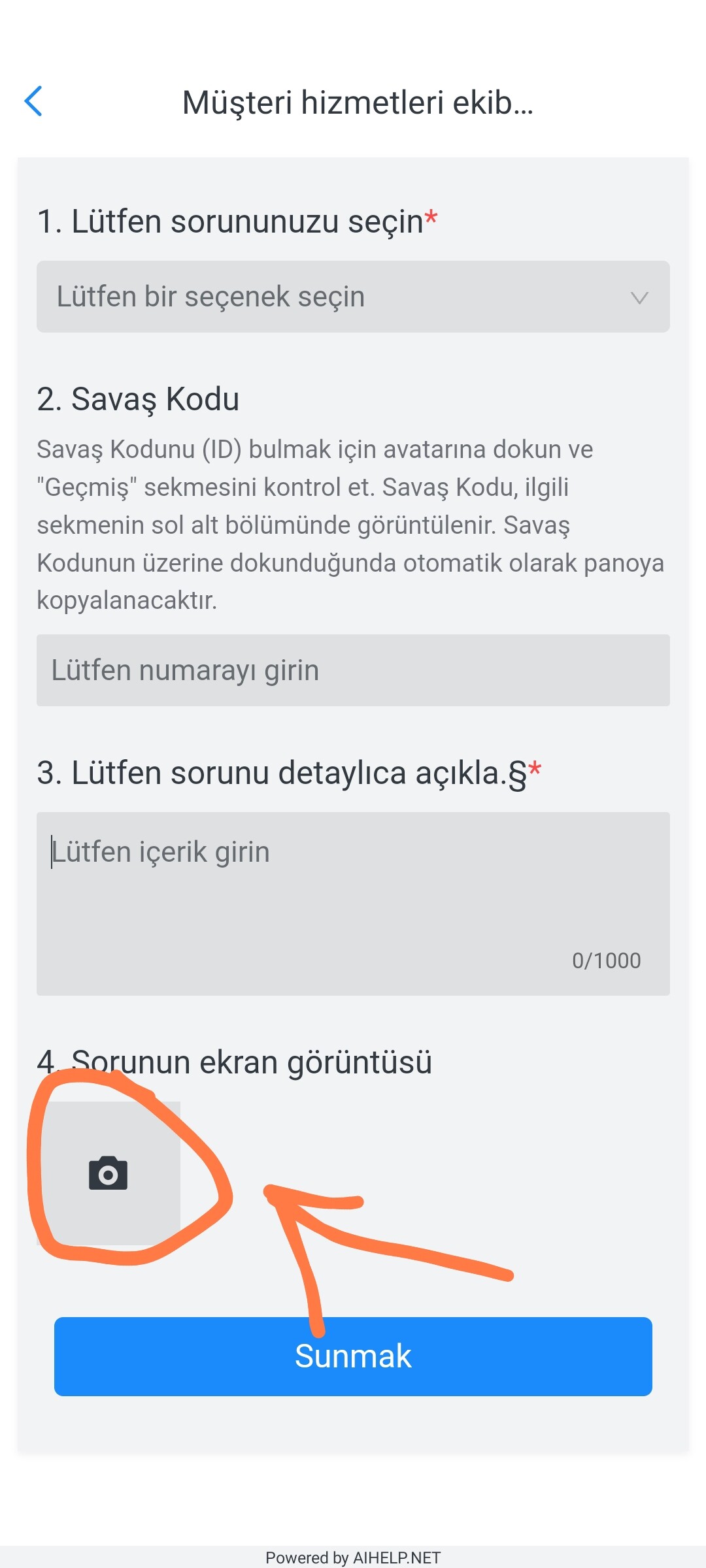

Ekran görüntüsü aldım fakat oyun ici müsteri hizmetlerine yollayamiyorum yani nasıl gönderilir anlamadim bir türlü
Müşteri hizmetlerine girdikten sonra İnternet ve cihaz performansı> Laf ve bağlantı kopması> müşteri desteği ile iletişime geç dedikten sonra sorun seç yerinden ‘‘gecikme & lag’’ seçtikten sonra açıklama kısmına detaylı bir şekilde anlatın. Sonra attığım fotoda işaretli yere basıp dediğim 2 ekran fotosunu daha anlaşılır bir karşılaştırma olması için ekleyin.
