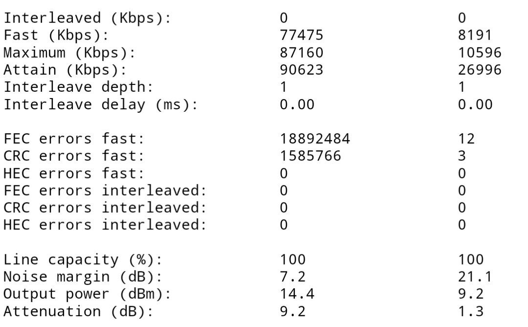

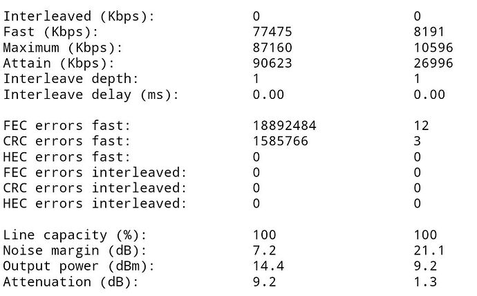

Sorun çözülmemiş halen daha devam ediyor. Akşam kemerleri mi sıkıyorsunuz anlamıyorum ki. Saat 20.30 a kadar 16 saatte 80 90 crc varken, 20.30 da başlayan crc furyasından payımı aldım. düzeltin artık sorunlarınızı!
artışın başladığı zaman
(yeşil fec, kırmızı crc) gördüğünüz gibi tam 20.30 da başlıyor, 21.54 de bitiriyor crc furyası
crc, fec
10K crc nedir ya. Günlük 20 yi geçince ben değişimi hissediyorum. Hızınızı düşürün bence birde crc ye o şekilde bakın.
Düşürdum modemden, normalde 4 snr ile 100mbps kullanıyordum, crcler başladığından beri snr i 10 da 80mbps kullanıyorum nafile…
Hayır crc ye etkisi olmaz

18.38 de aldığım SS, prime time öncesi

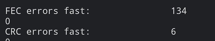

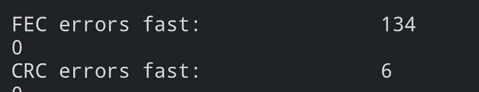

22.10 da crc hataları sonrası aldığım SS (21.45 de hatalar sona ermiş)

Sebebi, 01.04.2021 - 13.04.2021 tarihi arasında zaman dilimi farketmeksizin 100.000 lerce crc verirken.
13.04.2021 de Gayrettepe DC pop noktasında yaptıkları bakım sonrası, günün herhangi saatinde yaşanan crc ler 20:00 - 22:00 arasında toplandı.

01.04.2021 - 13.04.2021 tarihi arasında saat farketmeksizin crc / fec veriyordu.
TurkNet 13.04.2021 tarihinde Gayrettepe DC pop noktasında 3 farklı çalışma yaptı. O gece ki çalışmadan sonra crcler saat 20:00 - 22:00 a toplandı. Diğer arkadaşlarda da bu şekilde…
