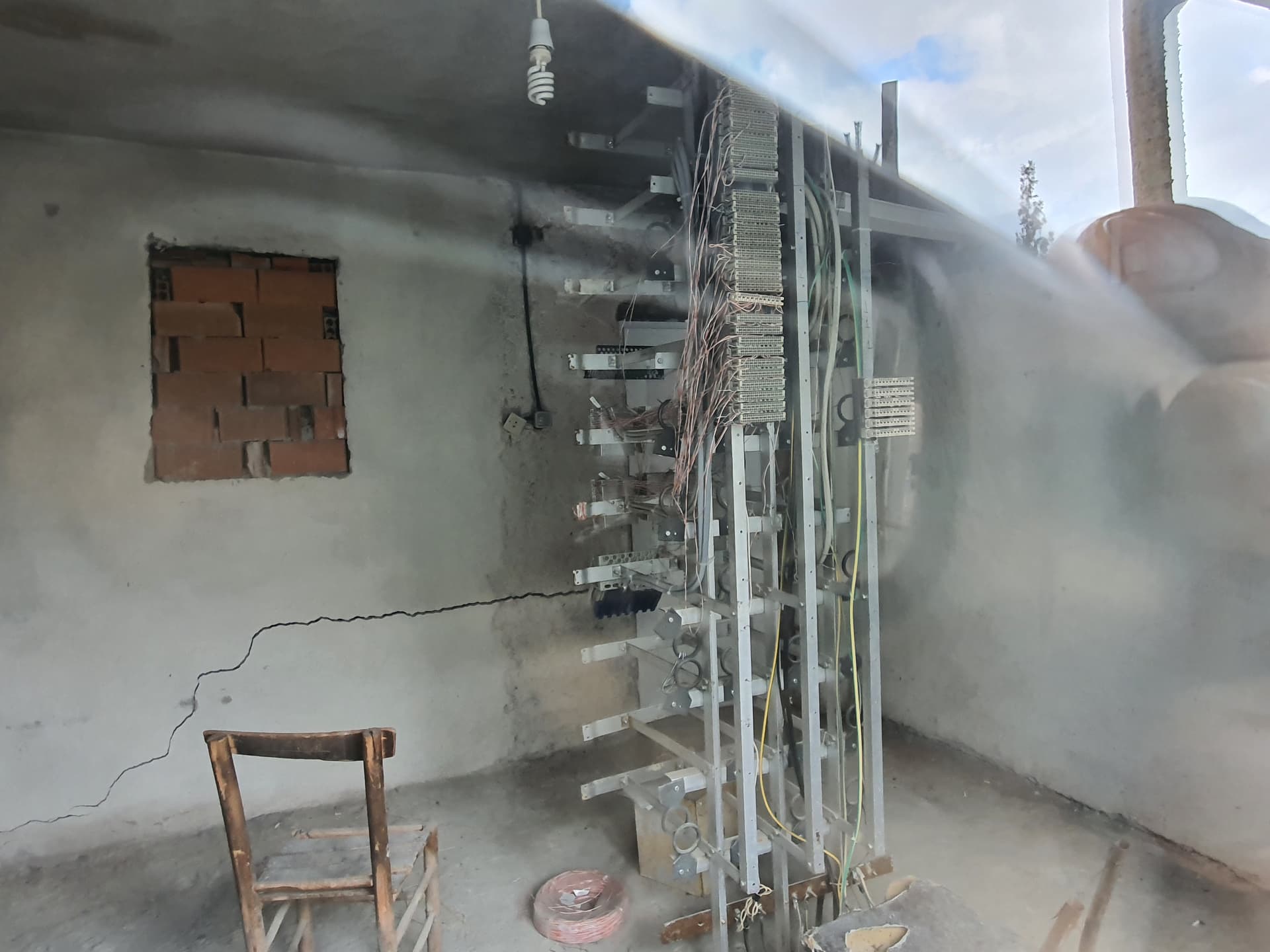

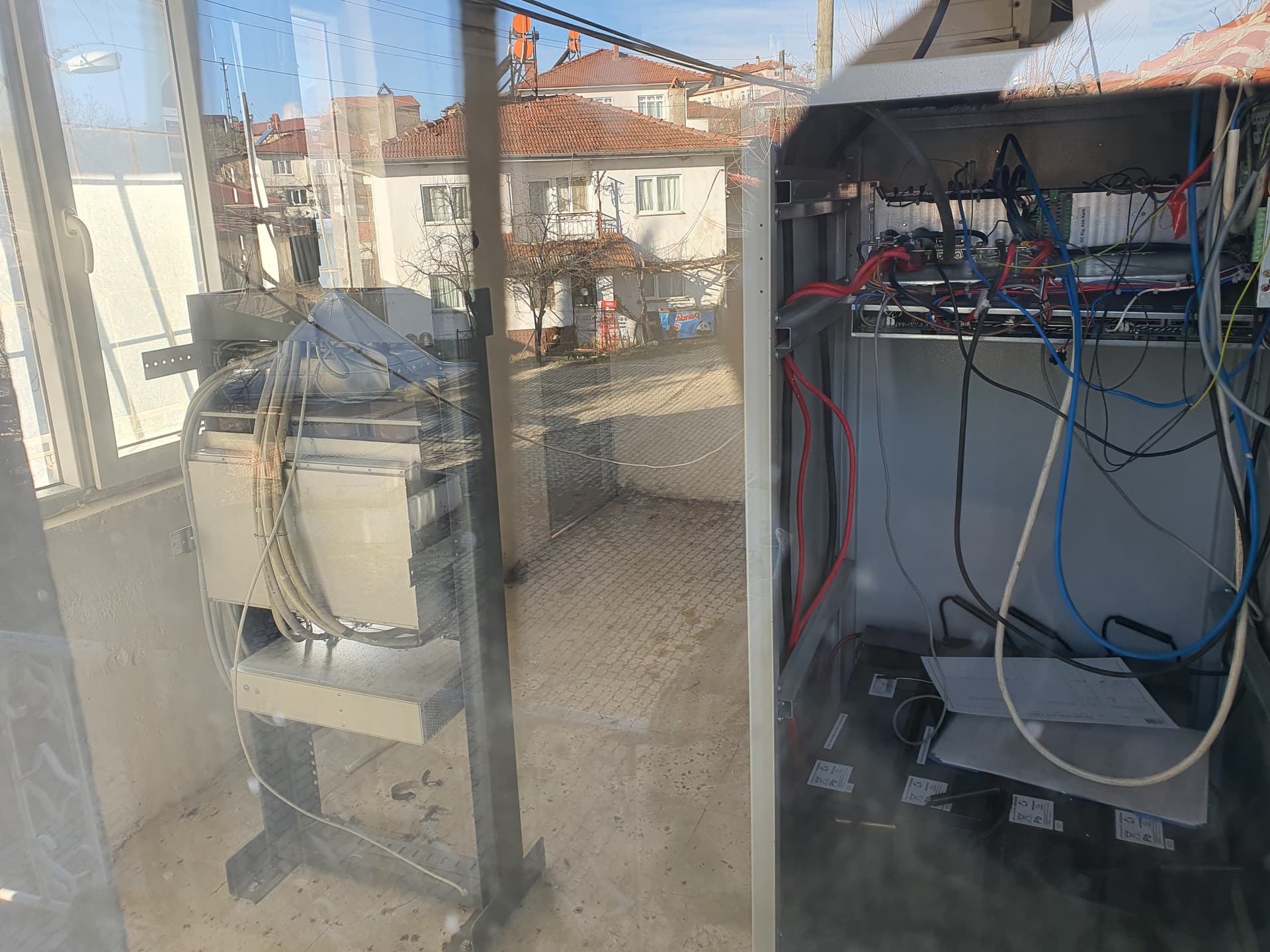

Aynen cektim resimleri
İlk resim köyün üstünde santralin üstünde de var aynısı yani hem canak var hem kablo
Büyük ihtimal fiber yok. Bundan dolayı yüksek hız alamıyorsunuz. Bu sistemler baya eski. Ama regletler yeniye benziyor. Baz istasyonu varmı? Varsa hangileri? Mobil operatörlerin hızı nasıl? Toplu olarak turktelekoma başvurursanız belli bir sonuca ulaşılır. İlçe veya yakın beldeye uzaklığınız nasıl? Biz 3km fiberi zor çektirdik. 3km daha çekilmesi lazım ilerideki köy için. 20 - 30 abone olmasına rağmen çekmiyorlar.
Bu canak gibi seyin diger yansıması başka bi köyde oraya fiber cektiler bu antene faydası olur mu acaba.eski tamam ama yarısını antenle yarısını kablo uzerinden veriliyo dediler ne kadar dogru bilmiyorum ama hep kötü olsa 50 mbps de mi vermez

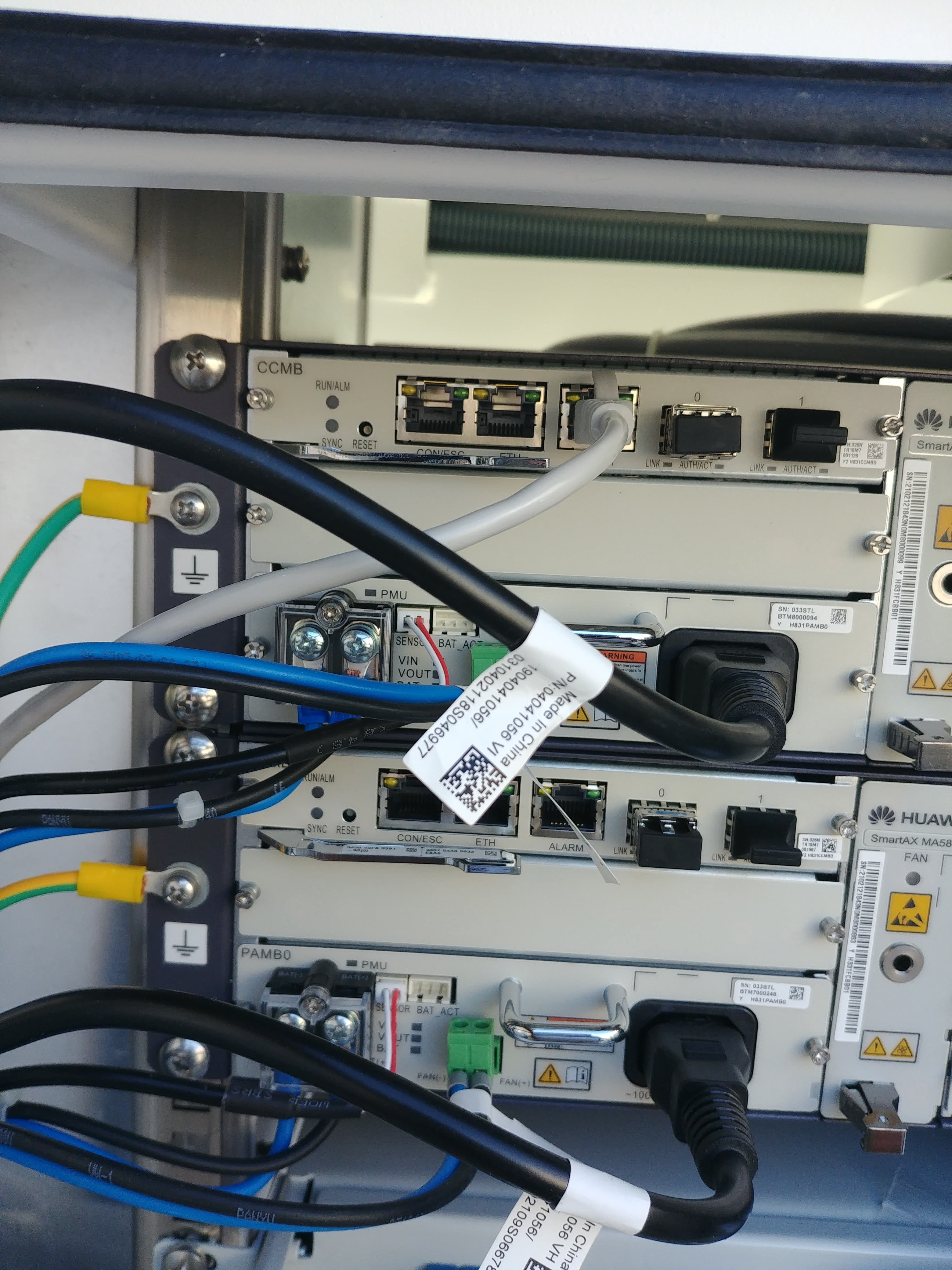

hocam sistemler eski diyorsunuz ama telekomun mahallelere koyduğu tip7 saha dolabının kabinetsiz hali. Tip7 saha dolaplarının içide böyle diye biliyorum.
Tip 7 içinde böyle kartlar var. Bu bağlı olduğum Huawei sahası. Nokia kartlarda yaygın. Ama resimlerde bu kartlardan göremedim. Bir arkadaşa resmi kullanarak sorayım. İki köy arasındaki uzaklık ne kadar? @Ozan54
Bizim apartmanın önünde tip7 var ama içi böyle göremedim
Nasıl bir yapıy dı? Tip 7ler iki cepheli. Bir cephede bu kart. Kartlardan çıkan kalın kablo arkada regletlere gider. Arka taraf full reglet olur. Arıza da öntaraf pek açılmaz. Ön tarafta kartlar akü bazende OFSD tipi fiber dağıtım bölümü olabiliyor.
