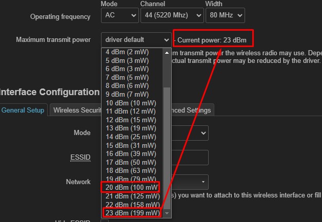

OpenWRT’de 5Ghz için bölgeyi İspanya seçerseniz çıkış gücü 23db’e yükselebiliyor (200mw). Yani stock yazılımda limitlenen 20db’in (100mw) 2 katına çıkıyor.
5ghz çıkış gücü
Radyasyon seviyesi açısından gerekmedikçe çıkış gücünü 23db’e almamakta fayda var. Elzem durumlarda çıkış gücü arttırılabilir. Yaptığım testlerde kapsama alanı 100% artmasa da, ek 2 duvar daha atlamayı başardı 5ghz.
Merhaba. İstemci bir telefon ise en fazla 17 db yayın yapacaktır. Siz 30 db yayın da yapsanız telefon o yayını görecek, bağlantı kurmaya çalışacak fakat başarılı olamayacaktır çünkü telefonun sinyali yeterli düzeyde ap ye ulaşmayacaktır. Kapsama alanı istemci ve ap hangisi daha düşük güce sahipse o istemci için okadar olacaktır.
Bu durumu denediniz mi? bir bar çeken yerde bağlanabiliyormu telefon?
Bir diğer konu sinyal gürültü yaratacak etraftaki tüm cihazlar için.
Evet testi telefonla gerçekleştirdim ben, evin ücra köşelerinde dolaşarak. Daha evvel sinyalin yetmediği noktalara erişmeye başladı. Zayıf çeken yerlerde ise sinyal gücü ve bant genişliği yükseldi.
Zaten FCC kurallarına göre cihazların çıkış güçleri limitleniyor. Gürültüsü, canlı sağlığına etkisi, cihazın daha fazla ısınması vb açılardan benim de tavsiye etmediğim bir durum çıkış gücünü 200mw’a yükseltmek. Diğer yandan 200mw kullanacak arkadaşlar için uzun süreli kullanımda fan modifiyesi de gerekebilir.
Haliyle bu parametreleri göz önünde bulundurarak denemek ve kullanmak sizin tercihiniz.

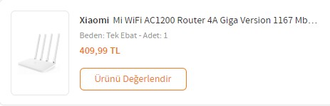

10 Temmuz tarihinde 409TL’ye almışım;
Screenshot_1
Fiyatlar nereden nereye gelmiş…
Yok zaten benim değil öğrenci evine hediye :gift: Fiyatlar çok feci geçen yılı bile arıyoruz. Hiç iyi değil hiç
