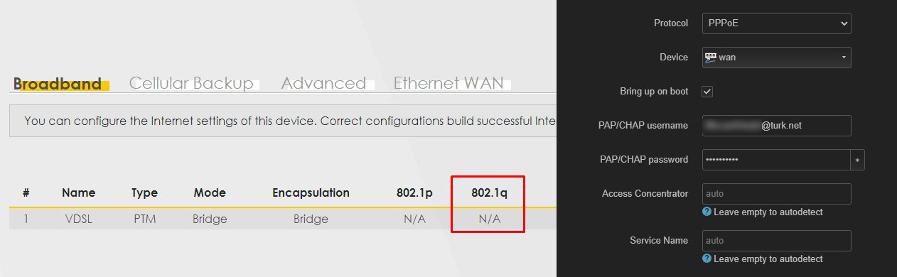

Ben de DSL PPPoE kullanıyorum OpenWRT ile, vlan ID olmadan sorunsuz bağlantı sağlıyorum. Özel ISP modunda belki vlan ID gelecektir.
Network dosyasında dsl0.35 yazmadan int erişimi nasıl geliyor ? Yapınızı tam bilmiyorum ama vlan id router üzerinde falan olabilir mi ?
İlginç bir durum aslında,
Zyxel modem bridge modda, xiaomi router ile pppoe çeviriyorum. Belki chipset broadcom diye belki tag’i otomatik arayıp buluyor. Vlan ID girsem de, girmesem de başarılı pppoe çeviriyorum
