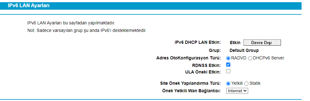

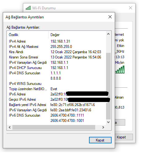

Tp Link Archer C5v ile deneme yaptım router ve bağlı cihazlar v6 ile buluşuyor ancak internete çıkışta v6 kullanılamıyor… Sonrasında Asus N17u’da deneme yaptım tp link ile durum aynı cihazlar v6 alıyor ancak internete v6 ile çıkış yapılamıyor… Sorun büyük ihtimal TurkNet kaynaklı çünkü asus cihazımla daha önce kullandığım iss de v6 yı sorunsuz kullanmıştım. Bu durumda sorun çözümü adına ne yapılabilir? TurkNet Network birimi duy sesimizi :slight_smile:
Archer c5v için sonuçlar bu şekilde:

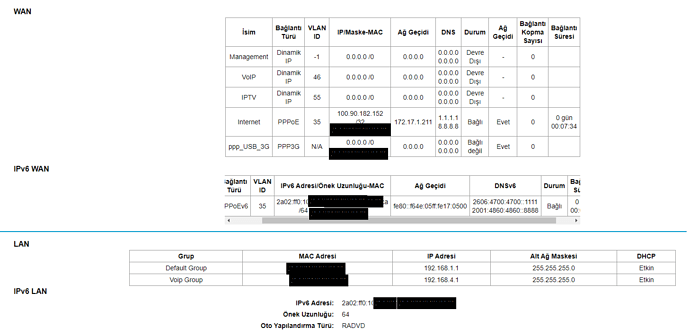

Bilgilendirme için teşekkürler. Dediğiniz versiyonda çalışmadı. Ancak son versiyonu kurduğumda sorunsuzca kablolu/kablosuz tüm cihazlarda bağlandı.
Özel bir ayar yapmadım. Sadece ipv6’yı etkinleştirdim. Kullanmak isteyenler için bendeki bilgiler aşağıdaki gibidir.
Model: Tp-Link Archer vr300 (V 1.2)
Firmware: Archer VR300(EU)_V1.2_210831
Yazılım Sürümü: 1.4.0 0.8.0 v009c.0 Build 210831 Rel.77362n)

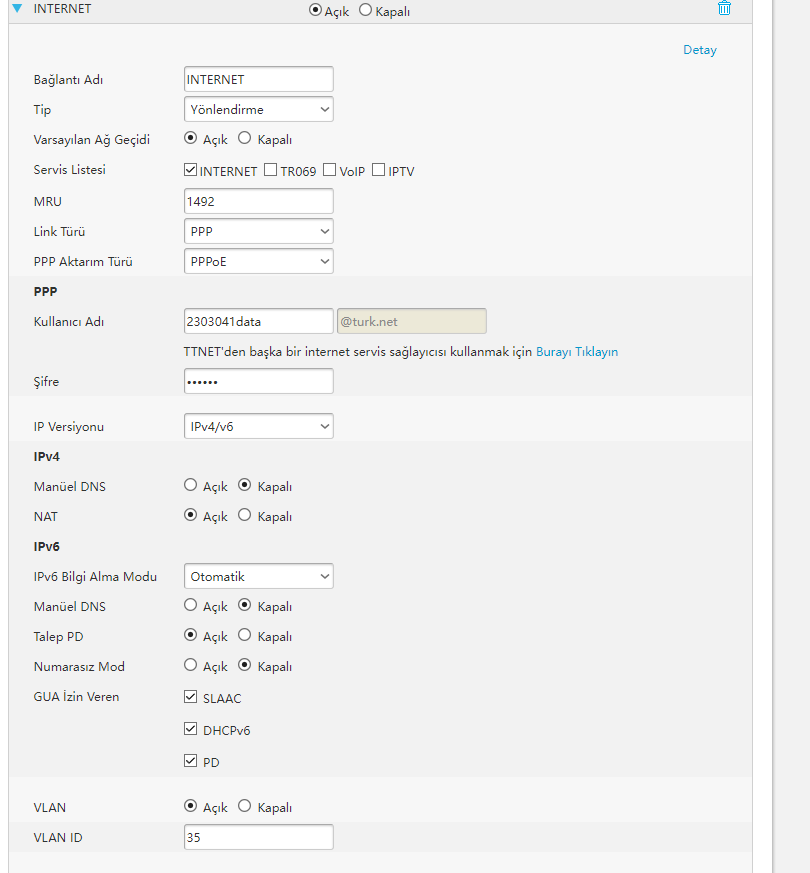

Merhaba ben modemimden ipv6 ayalarını TurkNet 'e başvurduğum an yapmıştım acaba sizin tarafından bir şeyler mi yapılması lazım tamamen aktif olması için? ZTE ZXHN H298A V1.0 kullanıyorum root yapıp ipv6 özelliğini açtım.
Merhaba
ZyXEL VMG3312-B10A ,dur. Köprü görevi görüp FortiGate sonlanmaktadır.
Ayriyetten modem DSL den FortiGate 60D ile sıkıntısız ipv4 olarak çalışmaktadır.
Yukarıdaki ayarları yapmama rağmen ipv6 ile internete çıkamıyorum…
Çözümü olan var mı?
