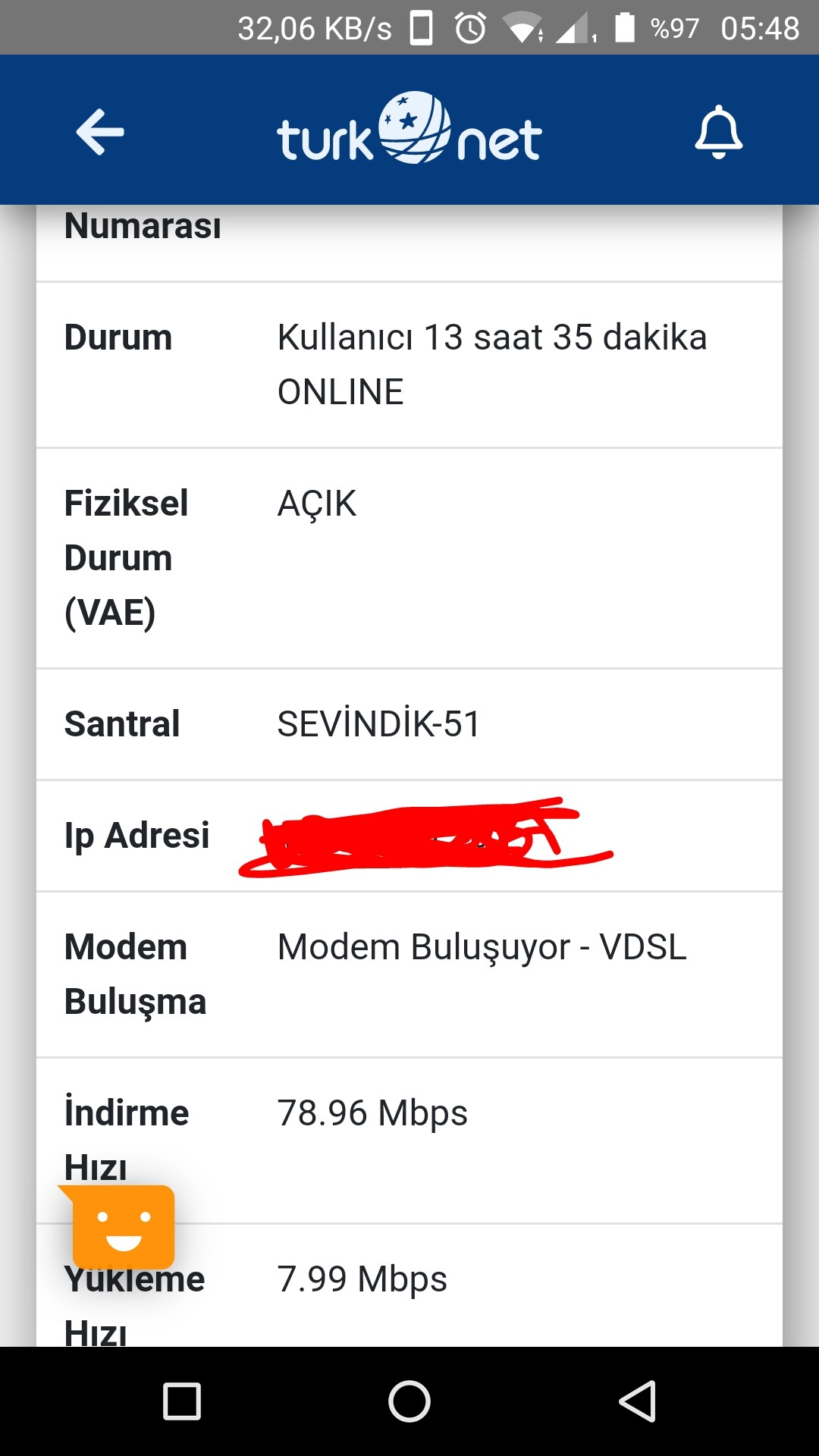

Sözde sık sık kopan hatta bak, 13 saattir 0 kopma. Hatta 13 saat önce bağlantı sıfırla demiştim acaba düzelmiş mi diye. Ondan öncesini sayarsak 29 saattir 0 kopma.

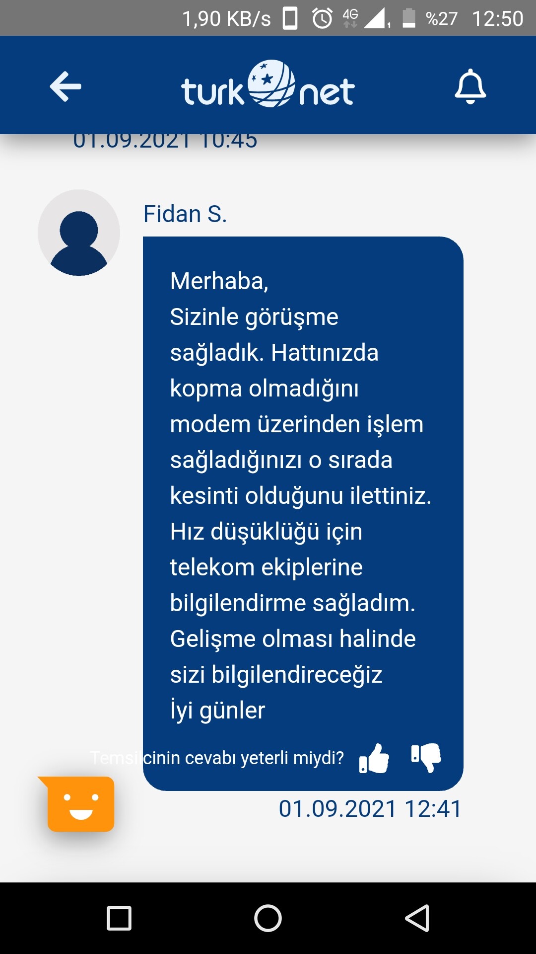

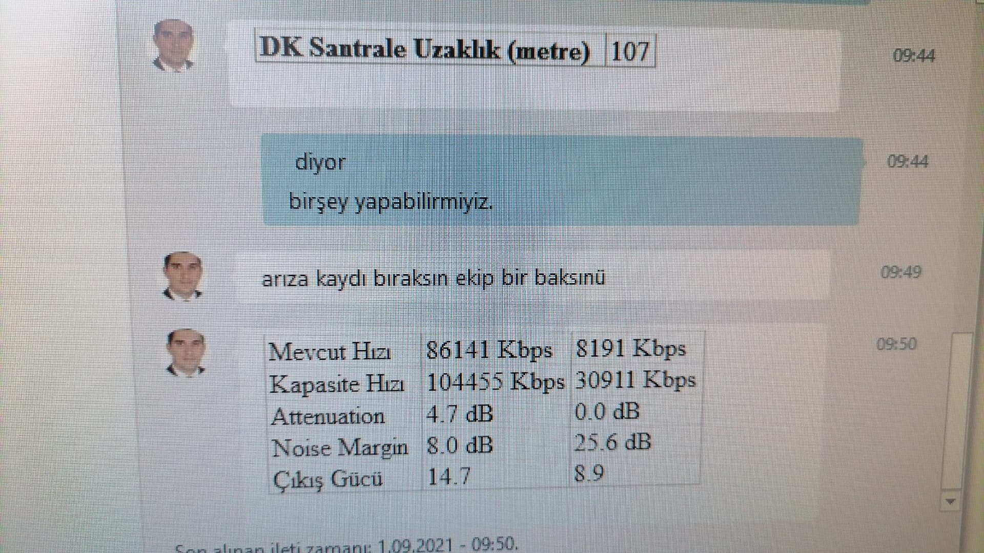

TT de teknik de çalışan abi, bilgi işlem ile görüşmüş. En fazla 86 alabilir diye sanırım başından savuşturmuşlar. Bana da foto attı :triumph: Bende uzatmak istemedim. Şuan 85 e yükseldi hız. Attığı foto aşağı atıyorum. Komikler valla. Orda bile alabileceğim maks hız gözüküyor.

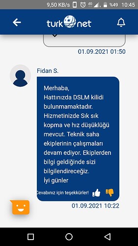

Yalvarırım surda bı yetkili duruma el atsın. Bu Fidan dan gına geldi. Kopma yok hatda aralıksız bağlantım var. Teknik de bile online sürem belli hala kopma var diye TT y kayıt açıyor. Israrla anlamıyor. Alt tarafı 102400 hız profili tanımlayacak veya aksiyon almaya çalışacak yok ama ! Forum yetkili arkadaşlar bakabilir mi ?

Destek kaydını kapatamiyorum ki… Kadına diyorum yav ben maks hız alabileceğim 105 mbps . Zaten sistem bildirimin de görüyor. Bende ekstra dan modem arayüzünde bu değerleri görüyorum. Anlamıyor. Hala kafasının dikine.

Tamam hocam. Başka yetkili arkadaşlar da sizin dediğinizin aynısını dedi ama ben bugün sabah 9 civari, TT de çalışan teknik abiye söyledim, oda bilgi isleme söylemiş. Hani çıkmaz diyosunuz ya adam 2 dk da 75 den 85 e nasıl çekti ? Bir diğer sorum modeme gelen maks hız, alabileceğim maks hızı temsil ettiğini herkes bilir. Modeme gelen maks hız 105 iken bana nasıl 85 gelebilir ? Hadi diyelim orada ki değerler yanlış 3 modem de mi yanlış gösteriyor ? 100 lük paket de iken bu sorunun aynısını yaşadığim da Bekir hocamız 2 dk da burdan bana zamanında yardımcı olup hızı yükseltmişti . Şimdi burda bir çelişki yokmu ? Hani olmuyordu diyebilirim. Bir diğer sorum ise. Zamaaninda yani 3 ay önce olması lazim.85 mbps alır iken benim hızı bir anda düşmüştü. Yok TT müşteri tesisat yok modem dedilerdi. Ama orda harbiden de maks hızda alacağım hızda 70 e düşmüştü. Yerinde ekip istedik. Ankastre de 70 modem de de 70 çıktı. 0 kayıp siz düşünün tesisat sağlamlığını. Sonra yerinde ekip kanıtları sunarak TT ye aktardı. TT geldi portu değişti. Bende yanlarında idim 98 lik port taktılar. Modem başına geldiler modem 98 ide gordu. Demek ki neymiş ? Modem de gözüken maks değer doğruymuş. Ayrıca bölgem Anadolu insnai dolu. Çoğu hala adsl de yani 24 kullanan 2 3 kişi anca. Bir kişi sadece yüksek hız kullanıyor. Ayrıca boş port da var. Yani bunlara tek tek mantıklı cevap aldığım da içim rahatlayacak. Sağolsun alperenatici hocam aciliyetle ilgileneceğim söyledi. Birde ona dediğine bakacağız. Durumu buraya not düşerim.
Ben hattınızı ve hizmetinizi en ince ayrıntısına kadar gözlemledim. Hattınızda bulunan bir DSLAM kilidi yok. Şu an hizmetinizde 100 Mbps’lik hat tanımları mevcut. Ulaşabilir hız değerleriniz ise iç tesisatınıza bağlı olarak düşebilir. Bu çok doğal bir durum… Eğer şu anki hızınız size yetmiyorsa elektrikçi çapırarak kablolarınızı kontrol ettirebilirsiniz. Arka planda ve altyapısal olarak sizin hattınızda hiçbir problem bulunmuyor.
