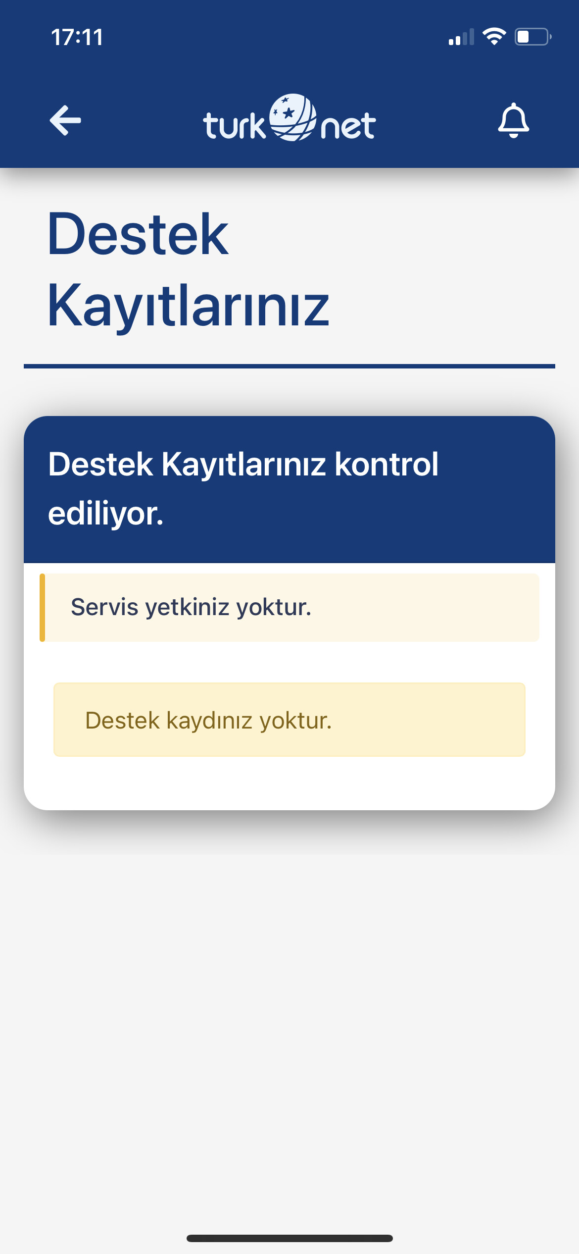

@Armagan, konu hakkında bir destek kaydı oluşturdunuz mu?
Zamanında çok oluşturdum tekrar mı oluşturayım
@EFG dediği gibi kayıt oluştur o direk kendi ilgilenecek. herşeyi kendi bakacaktır. busefer farklı olacak.
abone no verin @EFG özeline
@Armagan, müşteri numaranızı özel mesaj üzerinden bana iletin. Ben durumu sorgulayıp size yardımcı olmaya çalışayım.
Mobilden olmadı webden yaptım
Kayıt: 47872482
Abone : 2117988
arkadaş ilgilenip sana yazacaktır. k.b bu kadar geç olduğu için. bi müddet verirsen. geri dönüş sağlayacaktır.
Açmış olduğunuz destek kaydınızı arkadaşlarıma ilettim. Gerekli tüm incelemeler tamamlandıktan sonra size net bir geri dönüş yapılacaktır. Konuyu bende takip etmeye devam edeceğim.

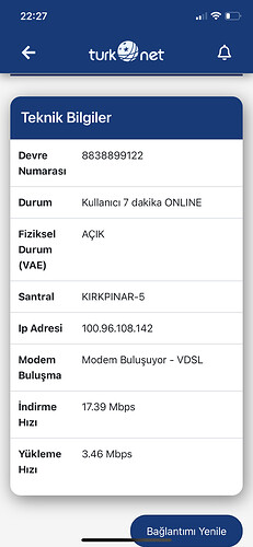

Hangi modemi kullanıyorsun. Kısmak değil hat değerlerine göre otomatik iniyordur. Kopma olmasın diye
Turknetin verdiği modem Zyxel
Kablon başka biryere temas ediyor gibi. Portun gittikçe ömrümü bitiyor Sanki modemdeki değerleri bir daha kontrol eder misin.

Hat zayıflaman artmış . bağlantı yenile yapar mısın. sonra modemi kapat aç
