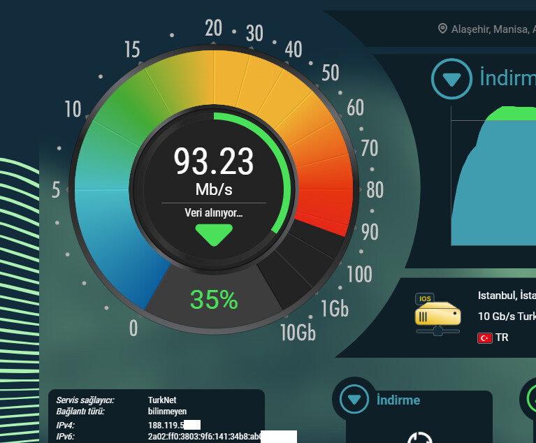

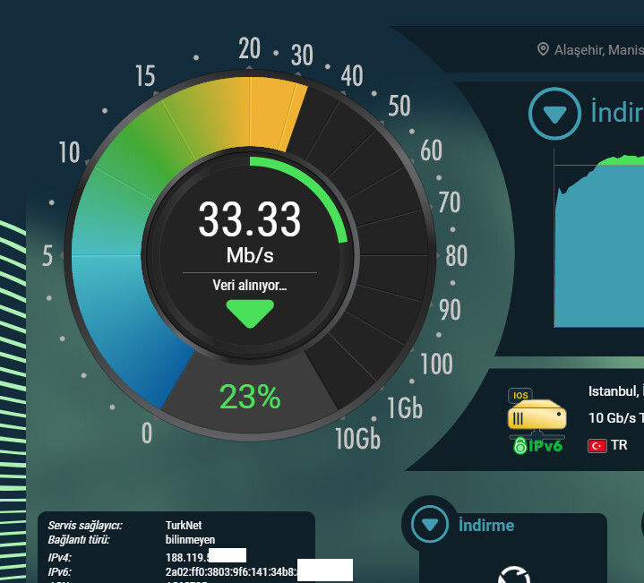

Merhabalar ipv6 ilk test zamanından beri kullanıyorum geçen sefer bi sorun sebebiyle iptal edilip tekrar tanımlandı bir süre twitterdaki resimler vs görüntülenmemeye başlayınca ben de manuel olarak ipv4e geçmiştim. Tekrar ipv6 etkinleştirdim ve kullanıyordum ta ki steamdeki düşük hızı fark edene kadar. Yaptığım yurtdışı hız teslerinde de açıkça görülüyor. Steamde ipv6 açarsam 3mb/sn kapatırsam 10mb/sn hızında indirme yapıyor isterseniz onun da ss alabilirim. Anlamadım nedendir ama yıllarca çok güzel çalışan ipv6 bu sene çok sorunlu.

Bence sizin bilgisayarınızda bir sorun var, bakın ben de modemden ipv6’yı önce kapattım sonra açtım ve iki test yaptım. İkinci testi özellikle ipv6 sunucusundan yaptım ve neredeyse aynı sonuç çıktı, değişen tek şey pingimin azalması oldu, ipv6 daha düşük ping süresi verdi. Hızlar aynı.
Hocam açıkçası aynı modemle 2021 yılının başından beri sorunsuzdu test için ilk seçtikleri kullanıcılardandım. Cihaz zyxel 8623, şimdi de sorun yok tuhaf olan şunu keşfettim warp vpn vs açınca hız yükseliyor bu sorun sık sık olsa da olmadığı zamanlar da var tabi şu anda normal mesela.

Telekom alt yapısı üzerinden kullanıyorum gördüğünüz üzere modem arayüzünden açınca açılıyor direk yani sadece hız 35e sabitlenmiş şekilde. Ipv6 test sitelerinde de aktif gözüküyor zaten.
