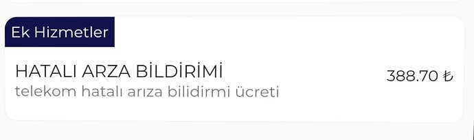

Türk Telekom ve TurkNet harici bir yerel firmadan VDSL hizmeti alıyorum.
Geçen üç ay içinde İnternet kesikliği, hatta kopma arızası bildirimleri yaptım.
Hat geldi ama sürekli kopma sorunu devam ediyor. Bu bildirimlerden dolayı iki defa hatalı bildirim ücreti/ cezası aldım. 299-388 TL arasında .
Bu işlemler için türk Telekom ankastre kutusuna kadar kontrol ettiğini beyan etmiş ama apartmana gelen olmadı. Hiç kimse de türk Telekom ekibi için kapıyı açmamış.
Bu durum beni çok rahatsız ediyor. TurkNet de VDSL bakır kablo ile bağlantı arızalarında nasıl bir yol izleniyor.
Siz arıza bildirimi yaptığınız da ücret ödüyor musunuz?

Selamlar @derince41, TurkNet olarak arıza bildirimlerinde kullanıcılarımızdan ücret almıyoruz. Ekipler kontrol ettikten abonemizin iç tesisatında sorun olduğu bilgisi verildiğinde 300 TL’ye yerinde destek hizmeti öneriyoruz. Eğer ki iç tesisatta sorun yoksa arızayı tekrar saha ekiplerine ileterek sorunu çözümlüyoruz. İç tesisatta sorun olmadığı için abonemize yerinde destek hizmeti ücretini yansıtmıyoruz :pray:
bu ücret diğer firmalarda da başlamış 3 firma aradım sordum. Hepsi hatalı bildirim ücreti var dediler
Sorunda iç tesisat değil taahhüt edilen hızın verilememesinden kaynaklı hızı 50mpbs düşürünce kopma sorunu bitti.
Türk Telekom bunu bilmesine rağmen hatalı bildirim ücreti yazarak haksız menfaat elde etme peşinde
