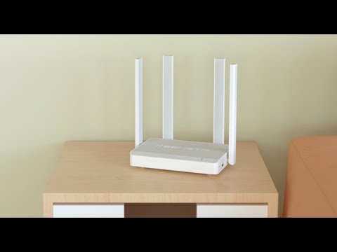

Keenetic QOS ayarlarını anlatan şu videoya bakabilirsiniz, ben bu sayede Buffeer değerlerimi 1-2 ye düşürmüştüm.
Geliştirici sürümü kurup QOS sayfasında hız değerlerine 94 MBit download, 19 Mbit Upload yazmıştım sanırım. Bu sayede çok iyi olmuştu.
