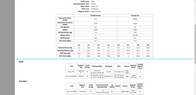

hat değerlerini bi atabilirmisin sen yinede

Bu değerlere göre Telekom sizi adsl2 ye alıp 24 mbps verse daha doğru olur diye düşünüyorum.
adsl2 ne oluyor tam olarak anlatırmısın saha personeli beni aradı müdürlüğe gitmem gerektiğini aboneliği iptal etmem gerektiğini soyluyor düzeltemiyoruz dedi masadan alınan karar tek taraaflı fes ve cayma bedeli odemeyecekmişim ama ben kapatmak istemiyorum kpss çalışıyorum çünki ve bulunduğum binaya hat çekilmeyecekmiş hiçbir zaman bu sorundan dolayı ne yapmam gerekiyor koydugum fotografta yazan finding optimal server yazan yer durmadan dönüyor bu arada
Hat değerlerine göre vdsl için santrale uzak mesafede olabilirsiniz bu yüzden daha stabil bir sinyal alabileceğiniz adsl teknolojisinin üst versiyonu olan adsl2 yani maksimum 24 mbps e kadar olan hizmeti önerdim. Yeni bakır bir hat çekmeyecekler ise fiber altyapı talebinde bulunun durumu twitter üzerinden Türk Telekom ceosunu etiketleyerek herkese açık şekilde twit atarak dile getirin. Ayrıca e devlet üzerinden de altyapı olmadığı için sağlıklı internet hizmeti alamadığınızı belirten bir talep oluşturmanızı da öneririm.

Her ne kadar Türk Telekom ekipleri sorun yok dese de hat zayıflaman çok fazla. Ayrıca değerler normal değil.
furkan kardeş türk telekom bana hattımda zayıflama olmadığını soylüyor dün ve bügün internetim şuan çok iyi bu sorun sadece akşam oluyor 18.00 dan sonra ve modemi akşamları 10 defa çekiyorum neredeyse bu değerlerin kaç olması gerekiyor
Hem normal olduğu hem de kesildiği zaman internet değerlerini SS alıp paylaşabilir misin?
Burada görüldüğü gibi normali 40dB’nin altında olması gerekir. Senin hattında D1 mükemmel, D2 komada, D3 ölü. Şimdi bu D’ler ne onu açıklayayım. Bu D’ler bizim geliş yani download (indirme) gelen frekans aralığı. D1 sinyalin 1-8MHz’e kadar D2 8-17MHz’e kadar ve D3 17-30MHz’e kadar olan kısım. VDSL 17a profili sinyali maximum 17MHz’dir (Adındaki 17 buradan geliyor zaten) . Aşağıdaki tabloda görüldüğü gibi.

Sinyal 17MHz olduğu için D3’le işimiz yok. Ölü sinyal olmasaydı da bizim işimize yaramayacaktı. Burada senin internetinin sinyalinde kilit olan D2. Akşamları yoğun kullanım olduğu için D2 bandı daha da kötüleşiyor muhtemelen. Bu yüzden stabilite bozulduğu için modem tekrar senkron olmaya çalışıyor olabilir. Modemde SRA ayarını bul ve açık değilse onu aktif et ayrıca BitSwap ayarı varsa onu da aç ve dene.

Tüm bunlardan sonra sorun devam ederse son çare hızı düşürmen olacaktır. Umarım sorunun çözülür.
tplink VC220-G3u bu modemi kullanıyorum arayüzüne girdiğimse sra ve biswap ayarını bulamadım çağrı merkezini arıyorum ınlarda bilmiyor
