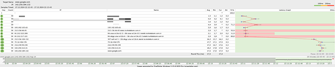

Arkadaşlar TurkNet fiber kullanıyorum. Eskiden sağlayıcının verdiği router vardı, asus router ile değiştirdim. Sonra openwrt yükledim. Ama bir sorunum düzelmedi. Sorunumu kimse de anlamıyor. İnternet hızında bir problem yok. Sadece bufferbloat değerleri çok kötüydü onu da cake ile çözdüm. Sorun şurda sqm cake açık internette hiç bir problem yok oyun oynarken internet anlık kopuyor steam açılıp kapanıyor konuşmalardan düşüyorum ve oyuna tekrar bağlan diyerek öyle devam ediyorum. Kafayı yemek üzeriyim. 2-3 kere destek talebi oluşturdum fakat arkadaşlar sorunumu anlamadı. Hız testi yap diyorlar hızla ilgili bir sorunum yok. Paket kaybı yaşıyorum. Ping plotter programında yaptığım testte Özellikle statik yönlendirme ve ara noktalar yüksek paket kaybı gösteriyor.

Pubg servere ping plotter ile tracert gönderdiğimde 5. hop %90 lara kadar paket kaybı oluyor. Bu da oyunlardan düşmeme sebep oluyor. Sorunum çözülmedi hala

hocam bir çözüm bulabildiniz mi? Birebir aynı sorun bende de oluştu 5. ve 9. hoplarda (bazen 7 ya da 8. hopta da oluyor) %70 üzeri loss var. 1 Haftadır 7/24 sabit bir şekilde paket kaybına sebep oluyor
