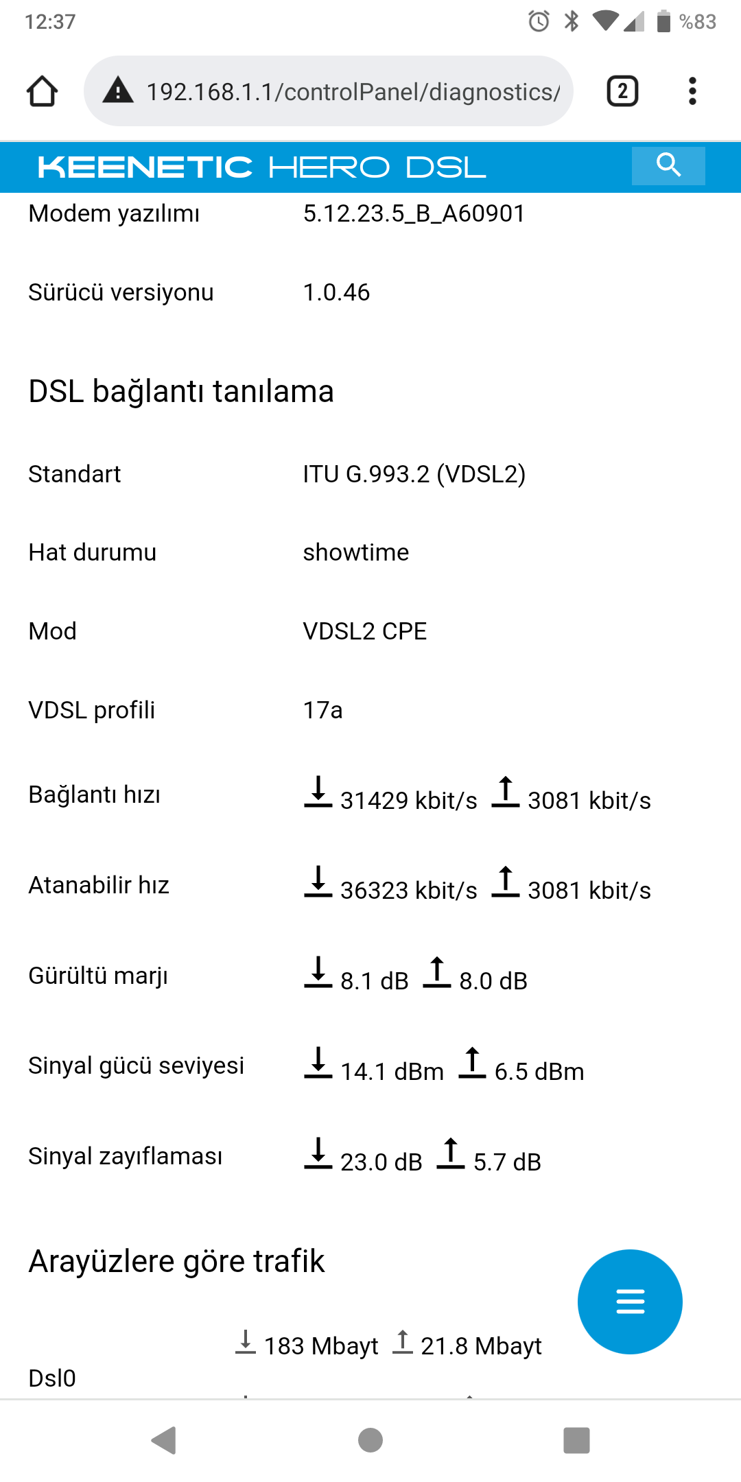

Modem kurulumu yaparken TurkNet TurkNet Online İşlem Merkezi den teknik bilgiler kısmında 14 mbit aldığım hız 32 mbit olarak gördüm. Tabi benim gibi senelerdir 8-9 mbit kullanan arkadaşlar böyle bir rakam görünce ister istemez bir tebessüm oluyor😃Modem kurulumu bittikten sonra modem arayüzündeki yeni değerler de böyle

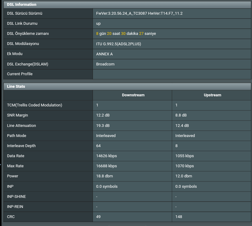

Tabi eski modemimde Snr margin 12 db iken Keenetic orjinalinde 8 db olarak ayarlı gelmiş. Hız güzel bir sürpriz oldu ama asıl merak ettiğim aldığım bağlantı adsl değil vdsl. Vdsl altyapımız yok bizim. Şu an TurkNet Yapa sistemden hizmet alıyorum. Santral uzaklığı 1 km. Öğleden sonra iç tesisat kablomu da değiştireceğiz.
Snr değeri bu şekilde kalsın mı yoksa kopma yapar mı?
Yada eski sisteme döneyim mi?
Yapa da hattınızın desteklediği maksimum hız size verilir. Eski modeminiz n12 adsl2 destekli bir modem olduğundan size adsl sinyali gönderiliyordu. Şimdi ki modeminiz vdsl uyumlu ve sinyal otomatik olarak vdsl gelecek. Tarifeniz ile ilgili herhangi bir işlem yapmanıza gerek yok diye biliyorum. Yeni modeminizde eskisinde olduğu gibi snr ayarı var. Alabileceği maksimum alması için mümkün olduğunca snr yi düşürün. Sonra sorun yaşarsanız kademeli olarak snr yükselterek sorunu çözün derim.
