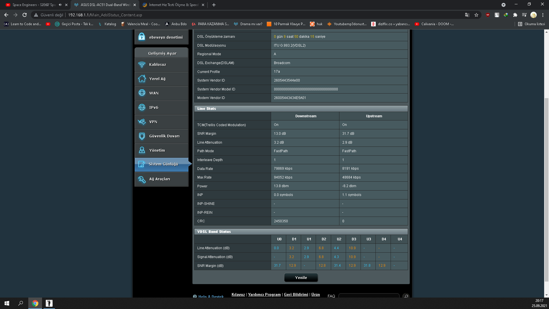

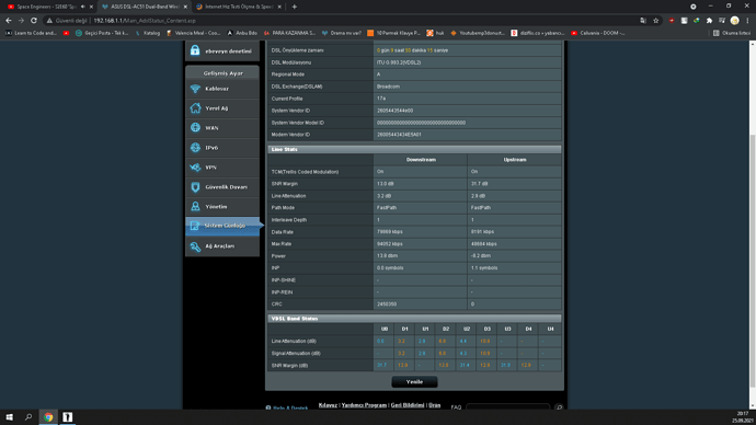

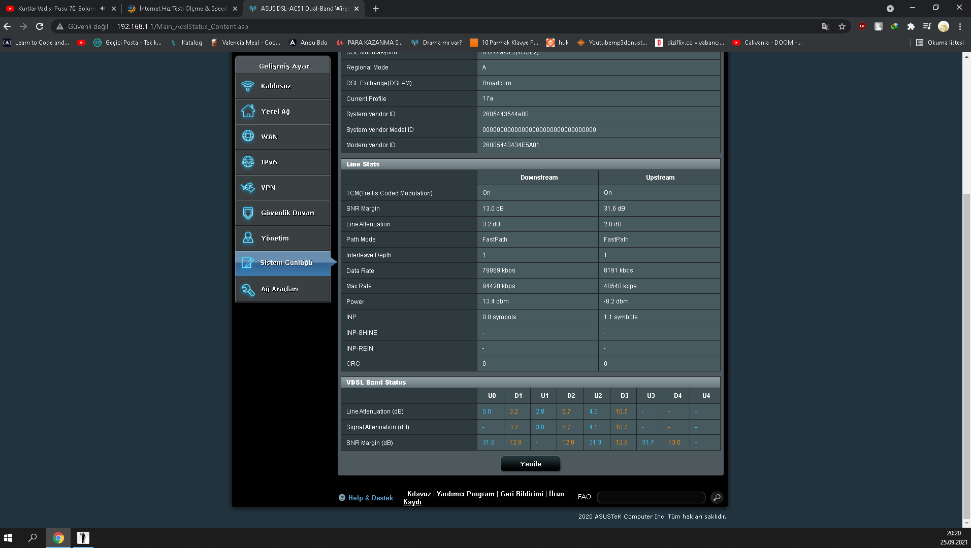

Sabah ve akşam olmak üzere modeminizin arayüzünüzdeki DSL panelinin ekran görüntüsünü bizimle paylaşır mısınız?
margin değerlerinden söz ediyorsanız geçenlerde almıştım görüntüleri paylaşabilirim
Aslında hat değerleriniz gayet iyi durumda ancak akşam saatlerinde yoğun kullanımdan dolayı CRC ler yükseliyor olabilir bu da hat stabilizasyonunu kötü etkilediği için hızınız düşüyor olabilir. Komşularınızdan buna benzer sorun yaşanlar var mı?

DSL değerlerinizde bir sıkıntı göremedim.
