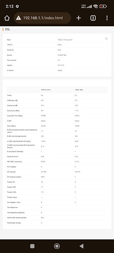

Cihazı aldım ama sorun var şuan
Eski cihazda TurkNet teknik bilgilerde
48/14 veriyordu
Şimdiki modemde 41/14 veriyor
Eskiyi takınca yükseliyor yine
Yardımcı olabilir misin
Yani şuan cihaz mükemmel ama modem kaynaklı hızım düştü
Şu işlemi deneyebilir misiniz ? Keenetic VDSL modemlerde SNR arttırıcı komut | Techolay Sosyal
Bu pingler normal değil.Kullandıkça crc hatası birikiyor olabilir.Modemi yeniden başlatınca hiç veri kullanmadan bile arayüzde bu hızı mı gösteriyor ve kullandıkça sonradan düşüyor mu?
Sorun çözüldü snr ayarlarını 5 yaptım ve 49/14 oldu tüm olayı şimdi anladım
Attığın link üzerinden degil sadece youtube üzerinden keenetic snr ayarlı yazdım videoyu izledim ama fikri sen verdin çook teşekkür ederim :heartpulse:
