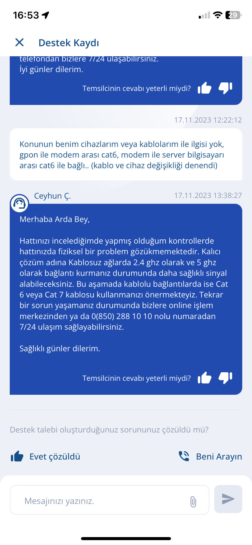

Merhabalar, 5ghz’de 500 download 500 upload alıyorum.
Kablolu olarak aldığınız hız ile aynı durumda ise Alperen Bey’in yanıtına istinaden değer 650mbps in altında kalıyor ise tekrar TurkNet Online İşlem Merkezi üzerinden kayıt açmanızı önerebilirim. :man_shrugging:
Cihazların yanında gelen kablolar cat5e, ben gpon ile modem arası ve modem ile bilgisayar arasındaki kabloları cat6 olarak güncelledim fakat sonuç gene aynı, uploadım 500 civarında seyrediyor, destek açtım durumu bildirdim fakat sinyallerin normal göründüğünü güncelleme yaptığını sorunun devam etmesi halinde cihaz ve kablolarımı kontrol etmem gerektiği söylendi. Fakat cihazlarımda her hangi bir problem yok local testte 1gbps görüyorum…
:slight_smile:
Tekrar selam, kaydınız network birimi tarafından inceleniyor. Ben de konuyu takip ediyorum.
