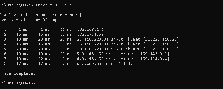

Normalde SpeedTest’ten 8-10 ping alırken TurkNet geçtikten sonra 17-19 ms almaya başladım. Bunun sebebi ne olabilir? Diğer oyunlar ve sunucular içinde aynısı geçerli
tracert’ı buraya bıraktım lazım olur diye

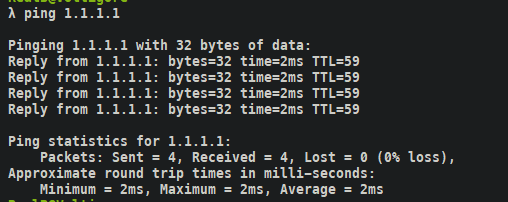

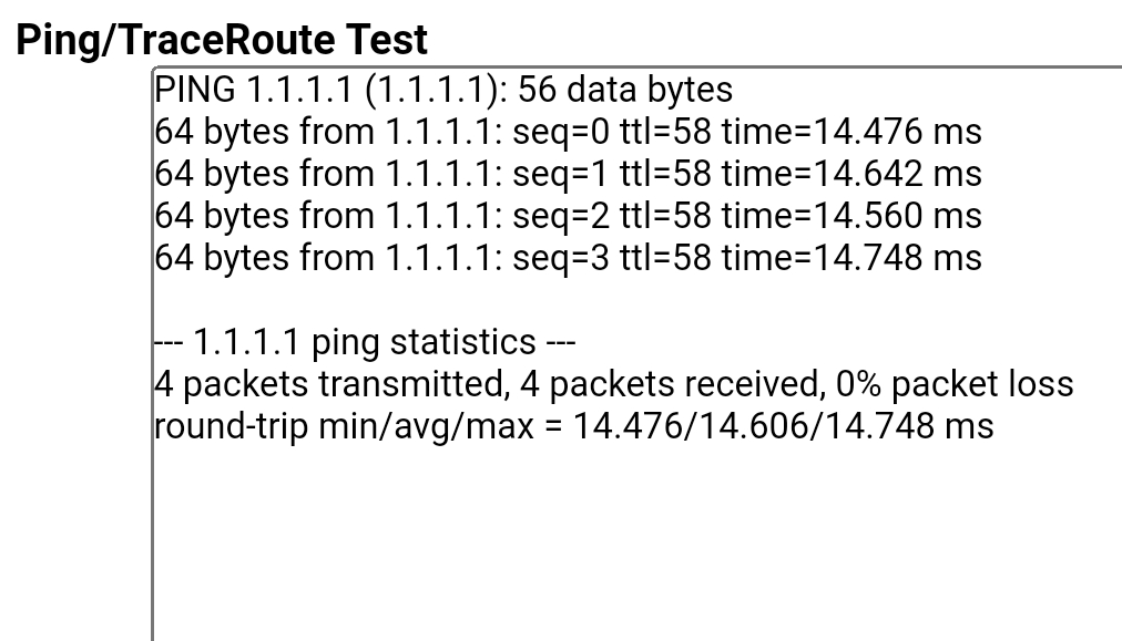

Lokasyon neresi ve ping attığınız ip lokasyonları nereler. Bu bilgilerle beraber paylaşım yaparsanız daha iyi olur. 1.1.1.1 için ülke geneli ping değerleri genellikle değişmez çünkü sunucu Istanbulda CDN.

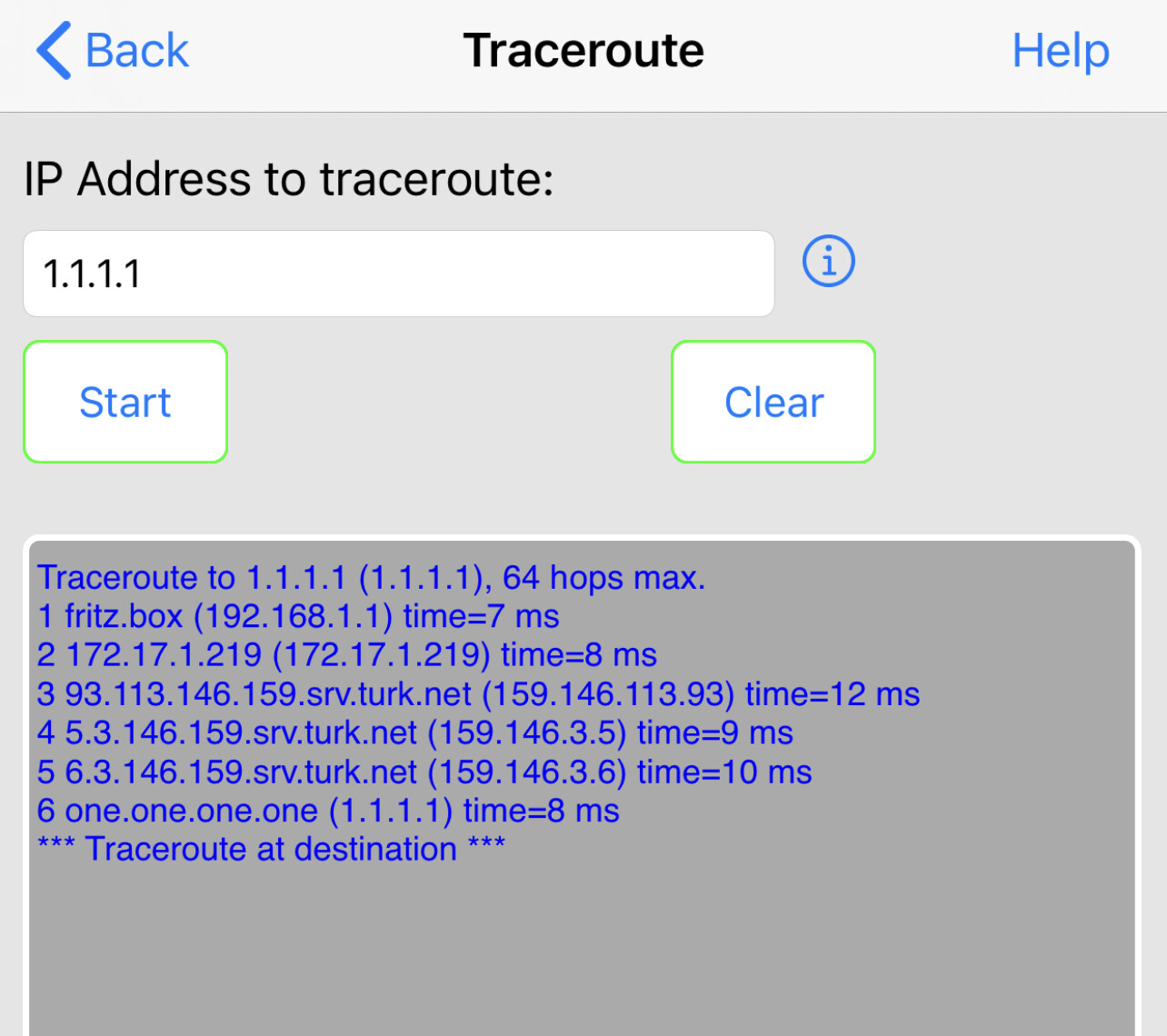

lokasyon Bursa değerler böyle
Tracing route to one.one.one.one [1.1.1.1]
over a maximum of 30 hops:
1 <1 ms <1 ms <1 ms home [192.168.1.1]
2 4 ms 3 ms 3 ms 172.17.1.177
3 5 ms 5 ms 5 ms 141.22.146.159.static.turk.net [159.146.22.141]
4 3 ms 3 ms 3 ms 142.22.146.159.static.turk.net [159.146.22.142]
5 6 ms 5 ms 5 ms 97.22.146.159.static.turk.net [159.146.22.97]
6 15 ms 14 ms 13 ms 5.3.146.159.srv.turk.net [159.146.3.5]
7 13 ms 19 ms 14 ms 6.3.146.159.srv.turk.net [159.146.3.6]
8 13 ms 12 ms 13 ms one.one.one.one [1.1.1.1]

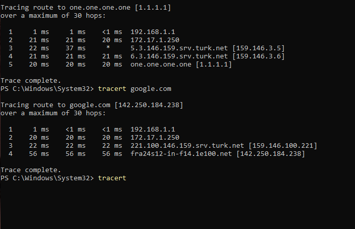

Trace route :
senin google’a pingin neden bu kadar yüksek anlamadım benim 26
İnternete girsin de isterse 1-2 sn ping ile gitsin. O dereceye geldim artık. Oyun oynama isteğim de kalmadı. Sağolsunlar sayelerinde derslere yoğunlaştım
Google Türkiye sunucusuna değil de Avrupaya bağlanmış ondan o ip ye sende ping atarsan senin de yüksek çıkar.
