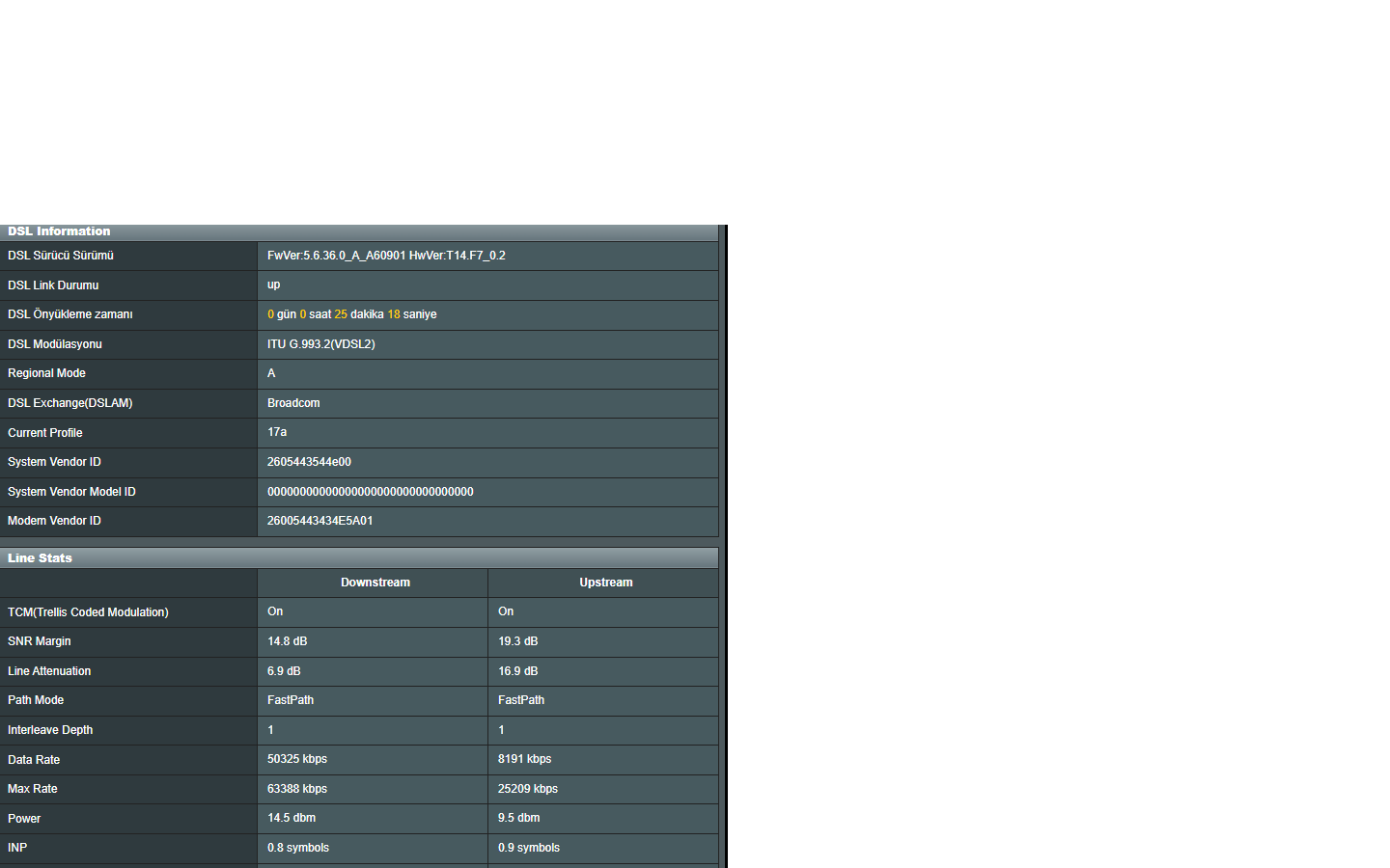

Merhaba, Modem hat değerlerinizi atar mısınız.

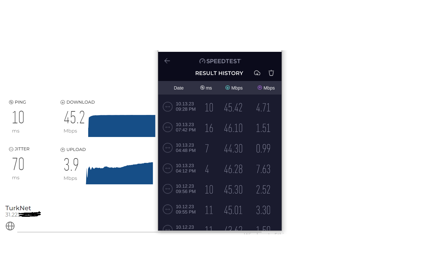

hat değerlerim ve gün içindeki testlerim
Sol alta jitter hep o sayılarda mı oluyor.
Jitter : modem ile wifiye bağlı olan cihazın arasında bağlantın ne kadar kalitede olduğu gösterir. Ne kadar yüksekse ara bağlantın kötüdür.
Kablolu hiç denedin mi. ?

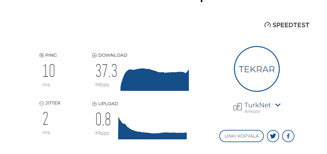

ona hiç dikkat etmedim hocam da 2 defa test yaptım az önce 1. de 52 jitter upload 1.5 çıktı, 2.de jitter 2 upload 0.8 çıktı.

şimdi test yaptım download 35e inmiş mesela çok nadir inerdi bu hızlara
Sorun modem ile cihaz arasındaki bağlantıda. Hat değerleri normal olduğu için sorun alt yapıda değil.

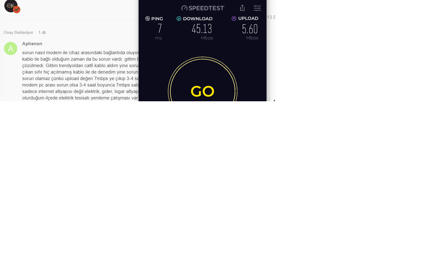

bakın hocam şu anda da 5.60 çıktı upload değeri 0.8, 0.9 çıkarken 5.60a fırladı. sorun modem pc arası olamaz bence.
sorun nasıl modem ile cihaz arasındaki bağlantıda oluyor hocam. Yıllarca sorunsuz kullandığım cat6 kablo ile bağlı olduğum zaman da bu sorun vardı. gittim bilgisayarcıdan cat6 kablo aldım yine sorun çözülmedi. Gittim trendyoldan cat6 kablo aldım yine sorun çözülmedi. zyxel modemi aldığımda yanında çıkan sıfır hiç açılmamış kablo ile de denedim yine sorun çözülmemişti. Yani modem ile pc arasında sorun olamaz çünkü upload değeri 7mbps ye çıkıp 3-4 saat boyunca bu değerde sabit kaldığı oluyor modem pc arası sorun olsa 3-4 saat boyunca 7mbps sabit alamam değil mi. Oturduğum bölge de sadece internet altyapısı değil elektrik, gider, logar altyapı ile ilgili ne varsa hepsi sorun. 1 haftadır oturduğum ilçede elektrik tesisatı yenileme çalışması var mesela. benim yaşadığım sorun da altyapısal yoksa ben yıllarca ne bilgisayarımda internetle ilgili sorun yaşadım ne de kullandığım kablolarda.
