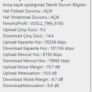

02.05.2020’de 100 Mbps alabiliyorum ve onu almak istiyorum diye destek kaydı açmıştım, alamayacağımı söylediler (02.05.2020’de hat değerlerime göre teorik olarak alabiliyordum ancak zayıflamadan dolayı sorun yaşayabilirmişim.). Sonradan 60 Mbps’ye düştüğünü yeni farkettim yoğundum o zamandan beri bakmamıştım. Bugün destek kaydı açtım daha cevap gelmedi.

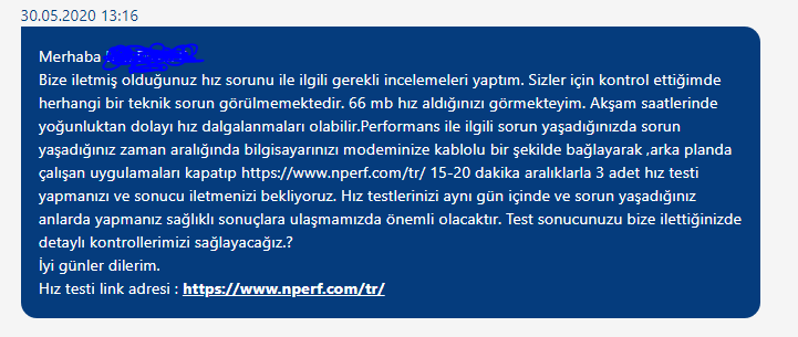

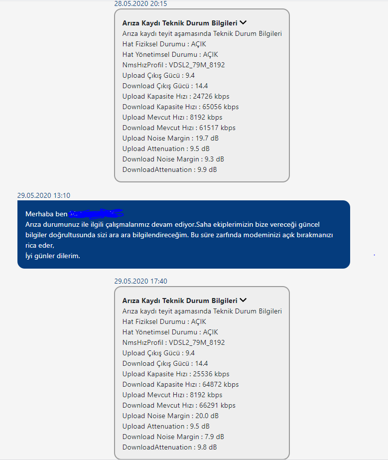

30.05.2020 itibariyle son durum. İki kere daha hat değerlerim değişmiş. TurkNet destek olayla ilgili arıza iş emri başlattı.
Sorun ne yazık ki çözülmedi. Teknik destek benim sorunumun ne olduğunu anlamadı diye düşünüyorum.
Tekrardan kayıt açtım yine aynı cevap benim sorunum anlaşılmadı galiba tekrardan teknik destek açtığım sırada bile hat değerleri değişmiş.Benim hat değerlerimin değişmesinin yoğunlukla ne ilgisi olabilir ki, hattım 79 Mbps’ye teknik olarak sabitlenir, yoğunluk varsa ben modemden 60 alırım 50 alırım bu değişir. Ne yapabilirim hep aynı cevap geliyor arıza kaydına ?

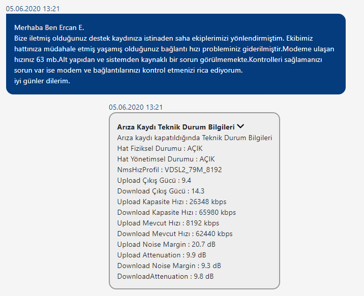

Sonuç olarak arıza kaydım yeniden kapatıldı ve hızım 62 Mbpsye düştü aslında destek kaydınız ikinci kez açarken 65 Mbpsydi. Ben bu sorunun üzerine gidip arıza kaydı açtıkça daha da düşecek galiba. Ben artık cidden yoruldum.
