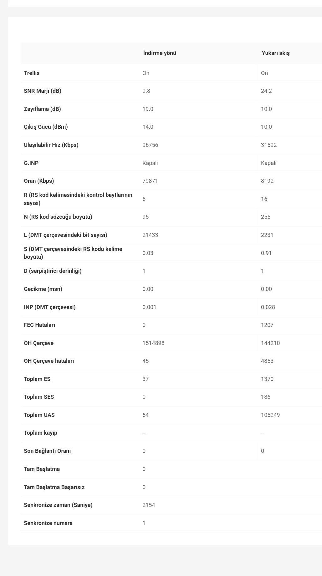

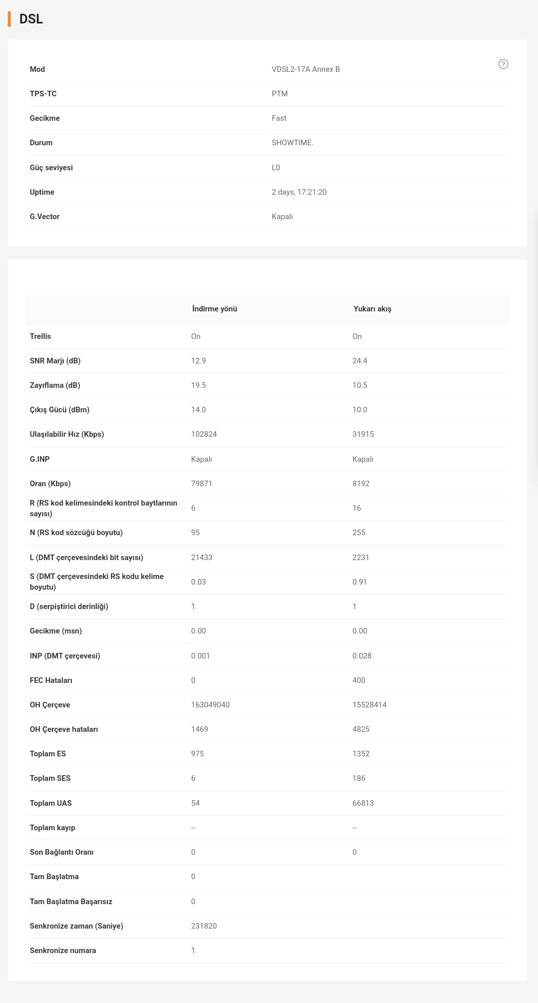

1 hafta önce kopma sorunu yüzünden destek kaydı açmıştım snr margin değerim 12’ydi zayıflama değerim ise 20’lerdeydi kopma sorunum çözülmüştü fakat şu 2 gündür snr margin değerim 9’a düştü zayıflama değerimde 19’a düştü bu nasıl olabiliyor, Snr margin değerinin birden bu kadar düşmesi normal mi? Kopma olmuyor fakat kafama takıldı açıkcası.
(Önceki hat değerlerim)
(Sonraki hat değerlerim)
Düzeltme* ekran görüntüsünde ki önceki ve sonraki hat değerlerimi yanlış yazmışım tam tersi şekilde olacak

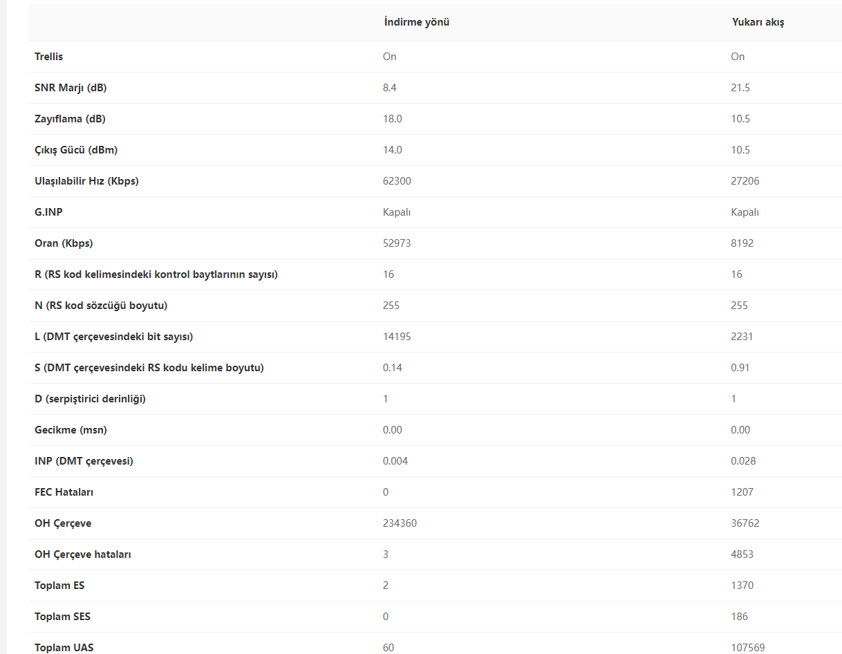

Bugün kalktığımda sng margin değerim 8.2’ye düşmüştü bu yüzden indirme hızımda anlaştığımız paketin altına düştü önceden 74 mbps hız alırken şuan 45 mbps alıyorum. Bunu çözmenin gerçekten hiçbir yolu yok mu? Destek kaydı açtığımda bir sorun yok denildi ama indirme hızım bugün gerçekten çok düştü ve bence bir sorun var. Bugün tekrar destek kaydı açtım ama hiç çözülecek gibi durmuyor.
Modeme ulaşan Max hız 62 sizin alacağınız sağlıklı hız 51 olarak görünüyor. Destek kaydı üzerinden yerinde destek ekibi (ücreti karşılığında) talep ederseniz iç tesisat kontrolleri yapılmış olur. Destek kaydınızı sorun düzeltilene kadar açık tutun oradan iletişim kurun.
