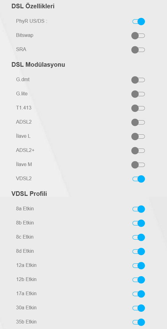

Geçenlerde gelen yeni zamdan sonra 35 mbps’lik paketten 100 mbps’lik olana geçirdim. Şimdi sürekli bağlantım kopuyor (modemde kırmızı ışık yanmıyor) ve internete giremiyorum yaklaşık 10-20 sn geçince girebiliyorum. TurkNet destek ekibi sorun çözümü için yardımcı olmuyor. Modemin firmware’si en güncel sürümde. Online oyun oynarken sürekli ping oluyor ve arada oyun donuyor bağlantı gidip geldiği için 5-6 sn bekleyince düzeliyor.

Modem Ayarları - VMG8623-T50B
Nasıl çözebilirim sorunu?
Şuan modemi fabrika ayarlarına geri döndürdüm ve bu şekilde deneyeceğim bir kez de. Forumdaki modem kurulum videosundaki gibi şifremi girdim başka hiçbir ayara dokunmadım.

Merhaba, öncelikle bu sorunu yaşamadan önce her hangi bir fiziksel/yazılımsal değişiklik yaptınız mı?

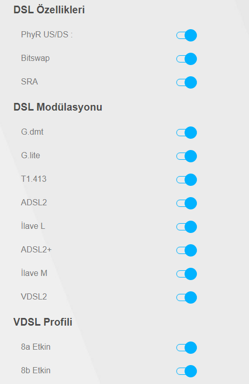

SNR yüksek kullanımdan dolayı zayıflama da hızınızdan biraz feragat ederek 11dB sabitleyin. Bitswap ve SRA 'yı açın.
Hayır her şey normal kullandığım gibi, herhangi bir virüs falan da yok pc de. Bu modemde SNR ayarını nasıl ayarlayabilirim? Fabrika ayarlarını yükledikten sonra bu sayfadaki tüm seçenekler aktif hale geçtiydi zaten.
Şuanki son durum bu şekilde. Resetten sonra sorun yok gibi gözüküyor ama geceyi görmeden bir şey diyemiyorum. Gece 12’den sonra internet stabil çalışmıyordu bir kaç gündür.
Fark ettim de SNR ayarı yokmuş o modemde. Destek kaydından " mevcut hızımın 70-60mb aralığına sabitlenmesini talep ediyorum." diye belirtin. Gece 12’den sonra bölgesel bir çalışma olabilir mi? neyse şu ayarlar da bir kaç gün izleyelim.
