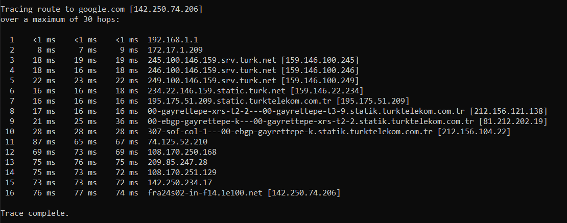

turknette niye bağlantı bu kadar dolanıyor tracert testinde 4 TurkNet sunucusundan geçiyor sinyal arkadaşlarımla karşılaştırdım trafik yarı yarıya daha az onlarda

Muğla’dan ilgili konumlara tacert sorgusu bu şekilde.
Trafikyönlendirmede ciddi sorunlar var. Muğla bu konuda bayağı şanssız bir konumda. Başka bir forumda Rizede oturan birisi ile tesadüfen tanıştım. SSG ve HOP noktalarının ip adresleri aynıydı Destek kaydı açıp durumu anlattım ; pinge müdahele edemiyoruz diye dönüş sağladılar
Ya satürasyon konusunda zaten atılan örnekler var ege bölgesinde ağır sıkıntı var gibi genel olarak
Google’a bağlanmak için 16 yerden geçiyor bağlantı 4 turk.net, 4 tt’den geçiyor. Fazladan dolanıyormuş gibi geldi bağlantı. başka isslerden yaptığım testlerde bu kadar çıkmıyor.
