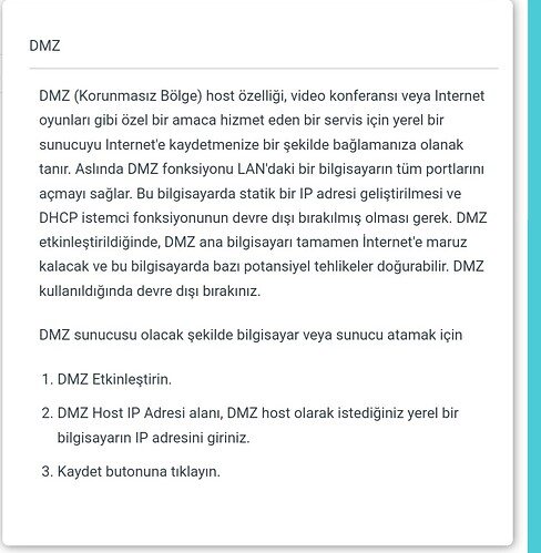

Merhabalar, PPPoE bağlantısı kurma görevini ağınızdaki modeme/routera bırakıp PS5 cihazınızı ilgili modeminizin arayüzünden DMZ olarak belirlerseniz, hem efektif olarak aynı kullanımı sağlamış olursunuz hem de diğer cihazlarınızda interneti kullanmaya devam edebilirsiniz.
Hocam dmz yi de denedim oyunlar online da aşırı yavaş statik ip de kullanıyorum. Bufferbloat A+ ama gel gör ki donmalar kasmalar yakamızı bırakmıyor :slight_smile:
Teşekkür ederim bilgi için normalde yurt dışında aynı hesap ile 8 cihaza kadar çıkış yapabilme izni veriliyor burada böyle bir kısıtlama olması anlamsız olmuş:) ps5 te açık nat elde edebilmek için mecburen böyle bir şey yaptım. Bakıcez artık :handshake:
Merhabalar, normalde DMZ ile herhangi bir sorun yaşamamanız gerekiyor. PS5 üzerinden internete direkt çıktığınızda ağ performansınız normalken, modeminiz üzerinden çıktığınızda ağ performansınız kötüyse sorununuz modem kaynaklı olabilir gibi geldi. Kullandığınız modemin modeli nedir? Modem üzerinden internete çıktığınızda oyunlarda nasıl bir sorun yaşıyorsunuz?
