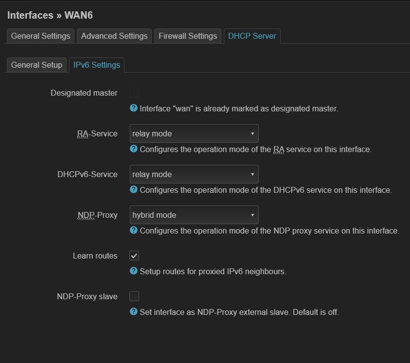

Daha önce de bir konuda yazmıştım. Wan6’da dhcp ayarları üzerinden master verip ipv6 settingste tüm seçenekleri relay yapmayı deneyin. Kurulumum değiştiği için tam yardımcı olamıyorum ancak forumda konusu bulunuyor
Merhaba, dediğiniz gibi böyle yaptım ayarları WAN_6 kısmında ama değişen bir şey olmadı:

5650’de IPv6 desteği var mı bir fikrim yok ancak var ise onda deneyin derim bir de. Ancak ilkin şu konuyu inceleyerek relay seçeneklerini server’a alıp NDP’yi hybrid’e aldığınızdaki sonucu bildirin. RA’nın relay kalması gerektiğini biliyorum ben de diğer türlü çalıştığını anımsamıyorum.

Wan6’da relay LAN’de server olarak yapmalısınız yönetimi dhcp ile LAN’a devrediyorsunuz yani
Şu an ayarlar bu şekilde:
fakat permission denied hatası alıyorum kendi testinde. Sanal olarak oluşturduğu WAN_6 interface’i internete çıkamayan belli bir ipv6 adresi veriyordu sanırım. Bu arada 5650 Ipv6 desteklemiyormuş şimdi denedim.
Master olarak wan6’yı seçip lan’da dhcp üzerinden ra ile dhcpyi server ndp yi proxy yapmayı denediniz mi? Farklı kolbinasyonlarda deneme yapın, şu an elimde bu kurulum olmadığı için tam yardımcı olamıyorum ancak ipde sıkıntı yok sadece cihaz ağa bunu tanımlamadığı için bu adresi çıkış yapamıyorsunuz.
Bu dediğinizi de yaptım hatta birkaç forumdan görmem üzerine WAN6 cihazını değiştirdim:
