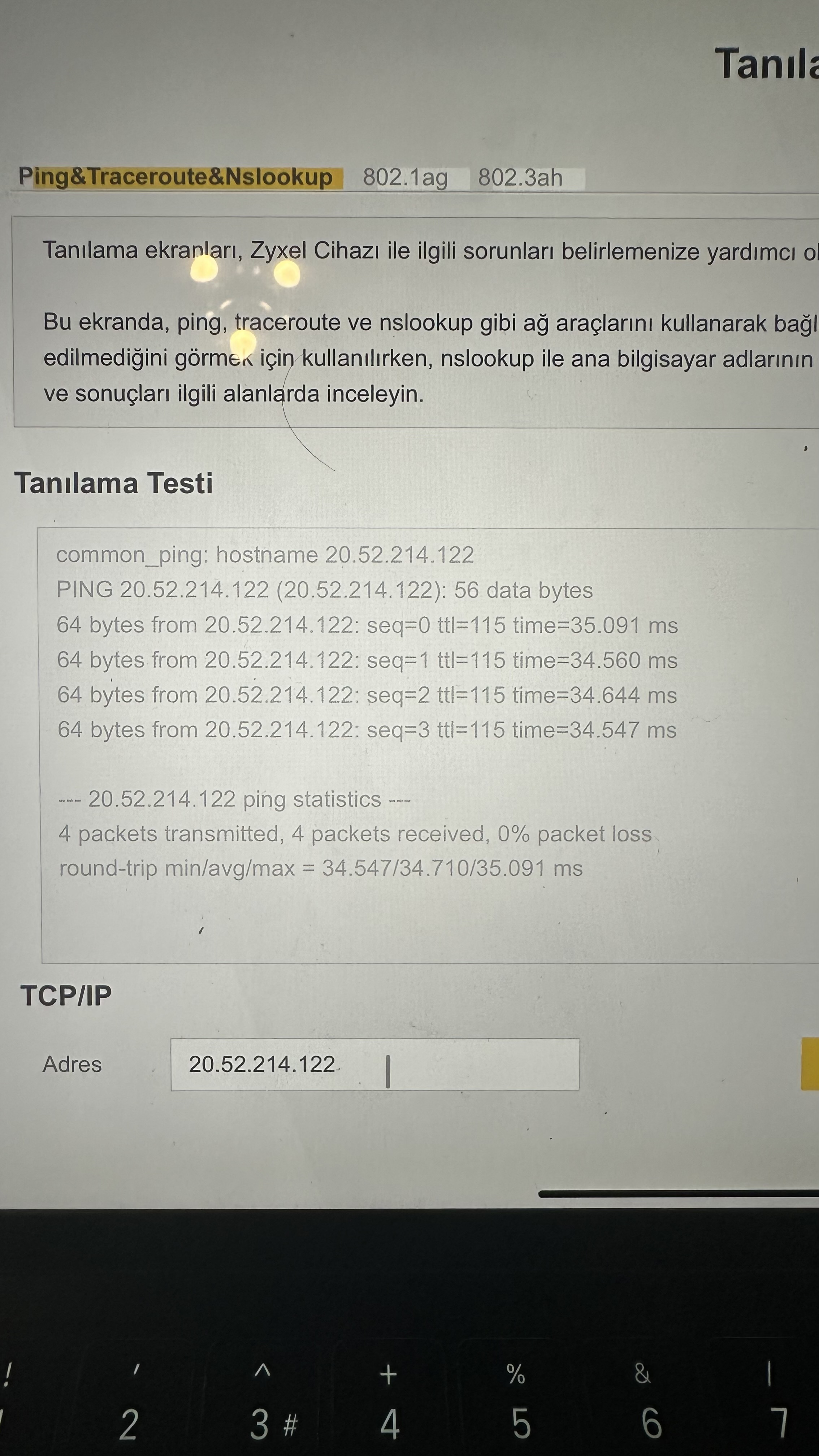

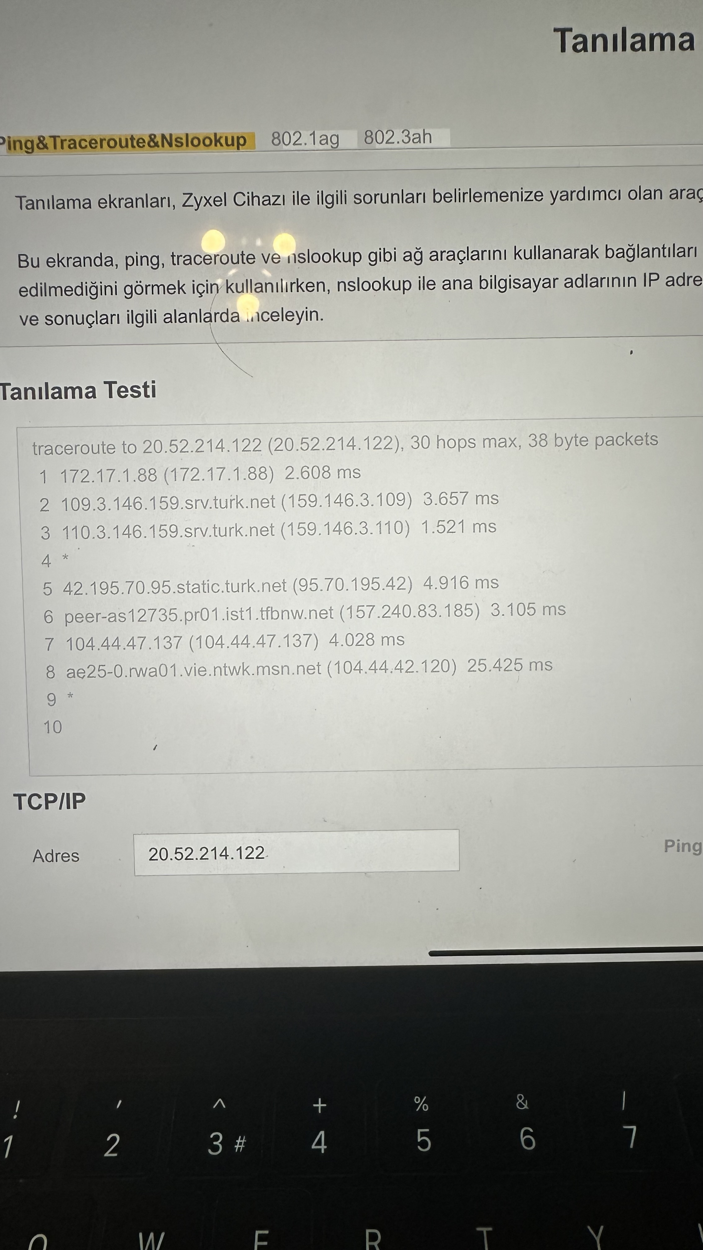

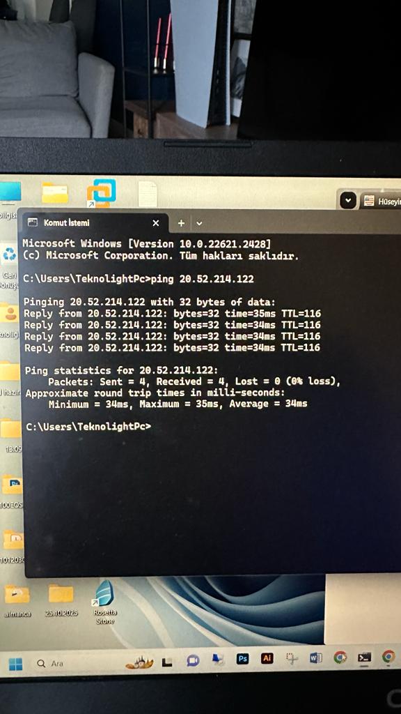

Merhaba, direkt olarak call of duty serverlarının iplerine yaptığım testler;
Bu değerlerde bir sorun görünmüyor. Oynadığınız oyunun sürümü nedir, TR serveri bulunuyor mu? TurkNet Şeffaflık Raporu — Altyapı Çalışmaları, Hizmet Açılış ve Dönüş Süreleri buradaki linkten platformlar ve bölge özelinde kıyaslama yapabilirsiniz. Ortalama ±10 ping fark edebilir.

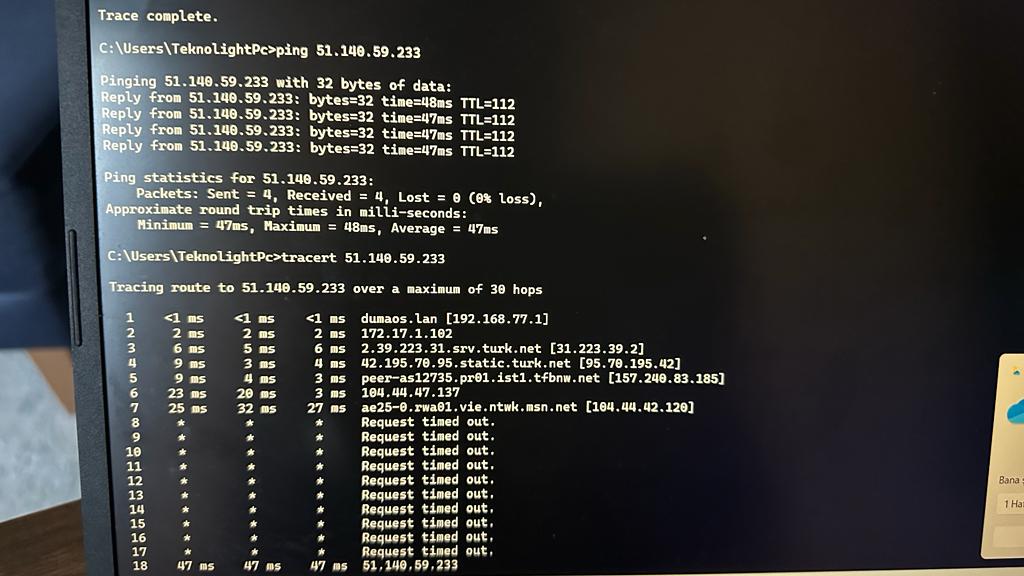

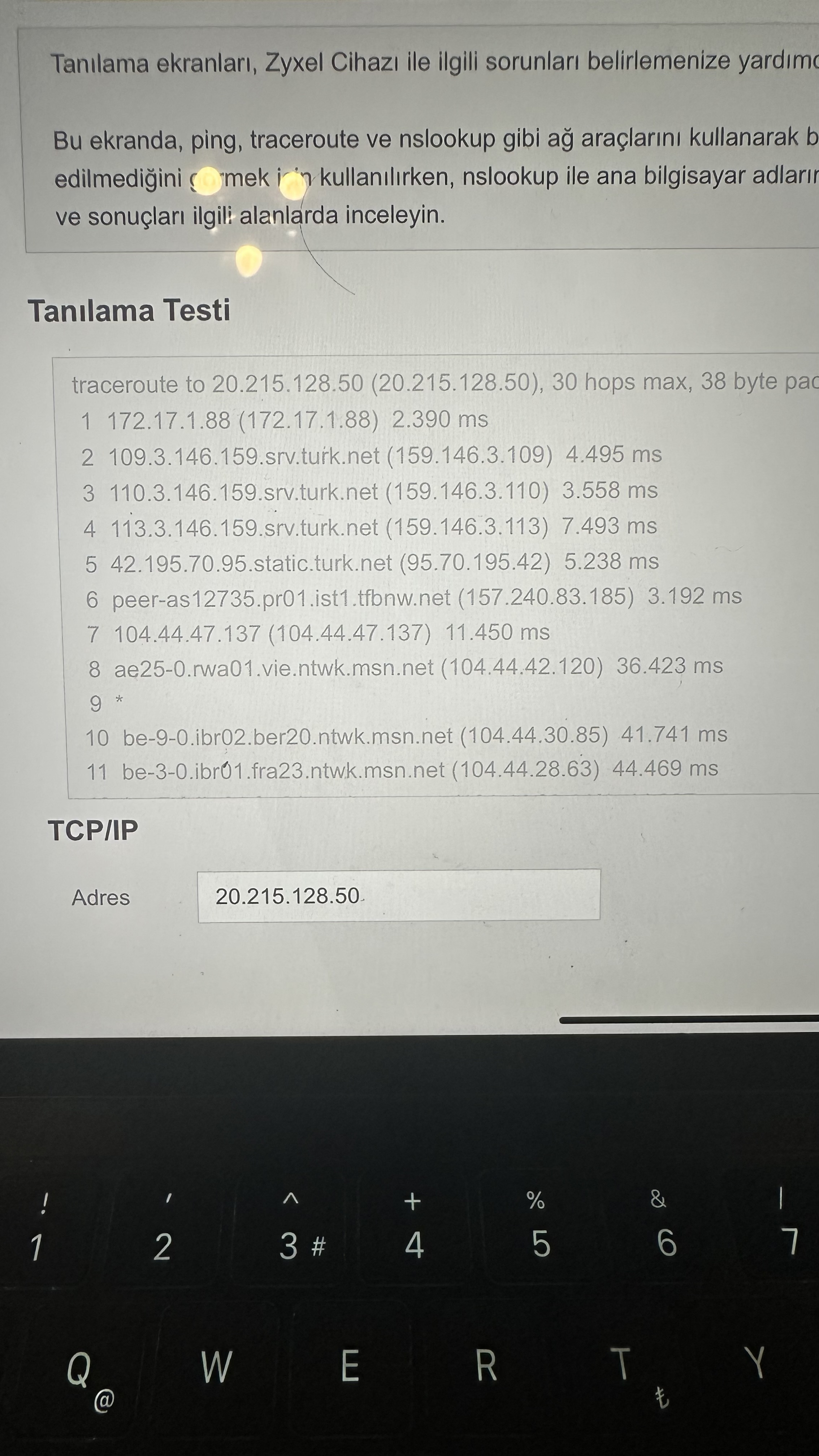

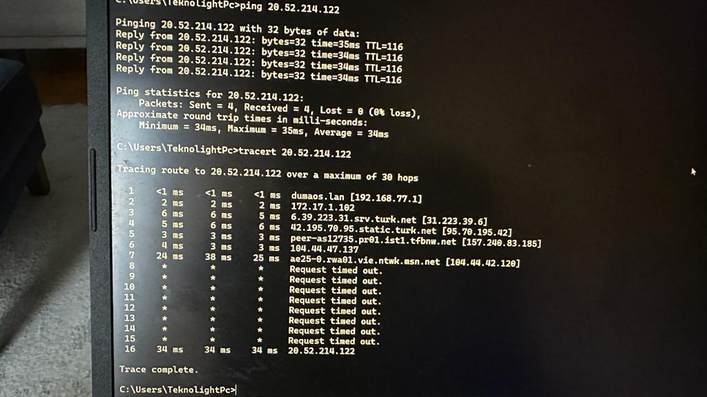

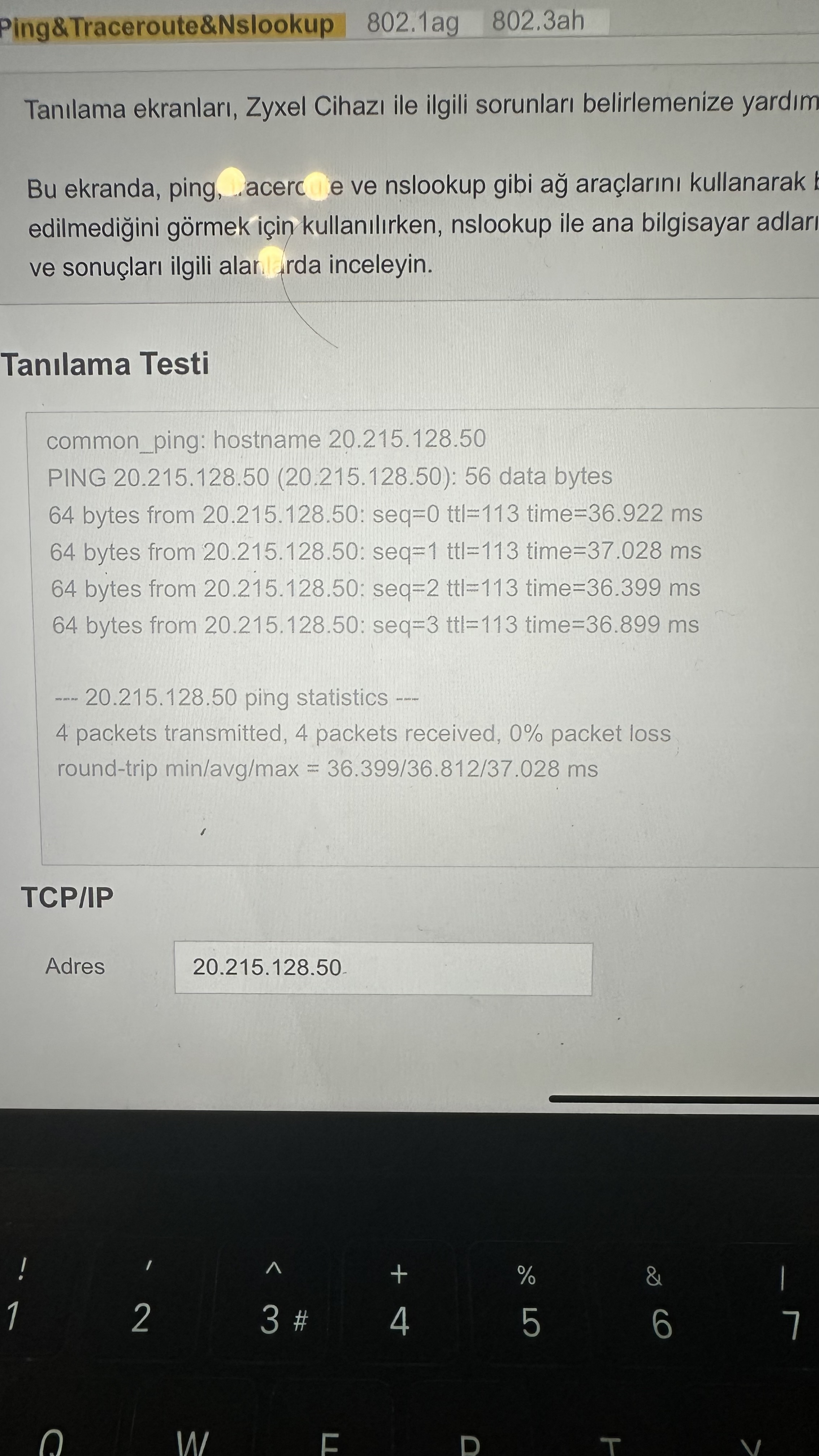

Son güncellemelerim de şu şekilde ;
CoD serverlarına olan traceroute ve ping sonuçlarım ;
Bununla beraber , arayüzden serverlarda gördüğüm ping ile , oyundaki ping arasında sapma var ve ps5 cihazı hariç hiçbir cihaza internet bağlantısı vermiyorum.

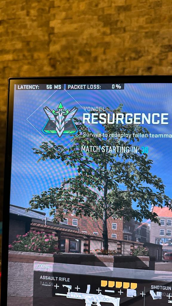

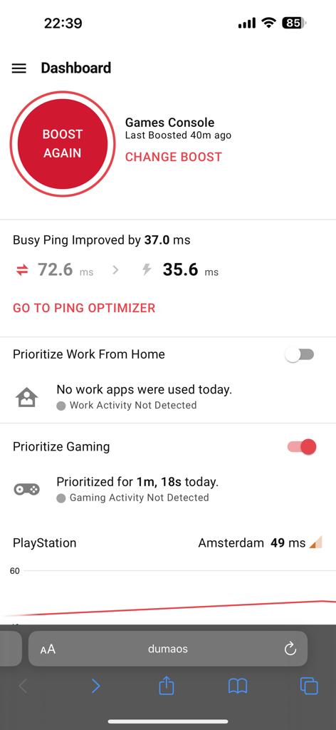

Burada mesela Amsterdam serverine 49 ms ping gösteriyor ancak oyun içinde 56-60 arası gidip geliyor.
Daha önce belirttiğim gibi aslında değerlerinizde sorun görünmüyor. Ek olarak belirtmek isterim ki Türkiye sunucusu bulunmayan oyunlara 100 ms’e kadar gecikme olağan kabul ediliyor. Network incelemesine istinaden de kaydınız üzerinden benzer bir dönüş yapıldı.
