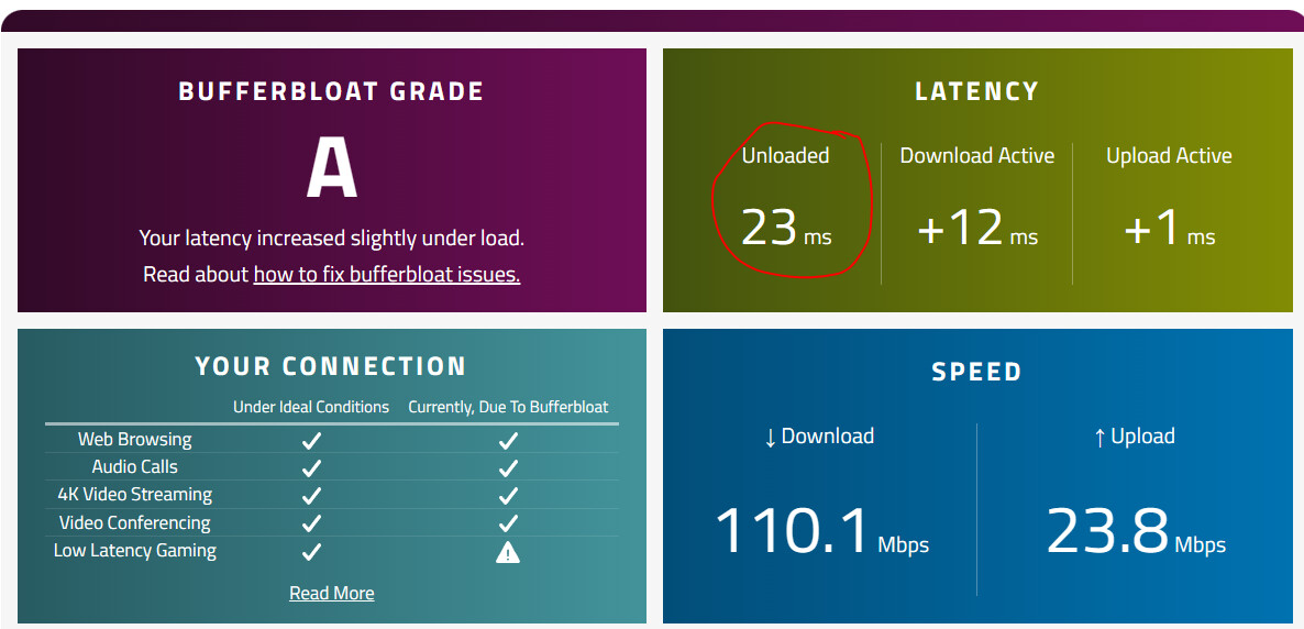

Bufferbloat testim;

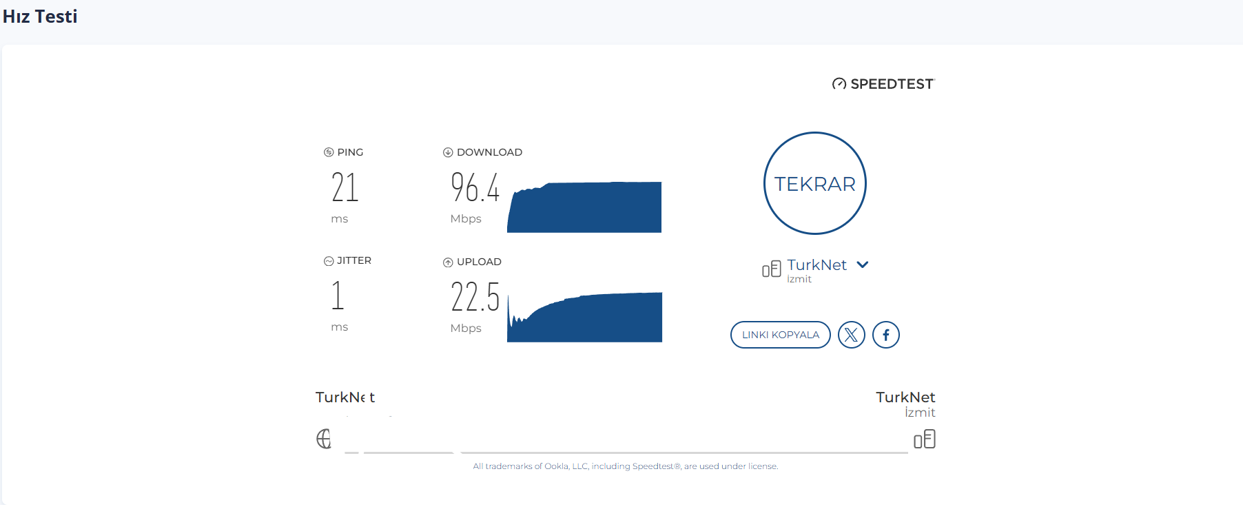

Hız Testim;

Router olarak Kenetic kullanıyorum. Router üzerinde otomatik olarak yapılan bir Qos ayarı var sadece download ve upload değerlerini yazıyorsun router kendi otomatik yapıyor.(bu ayar öncedende vardı.)

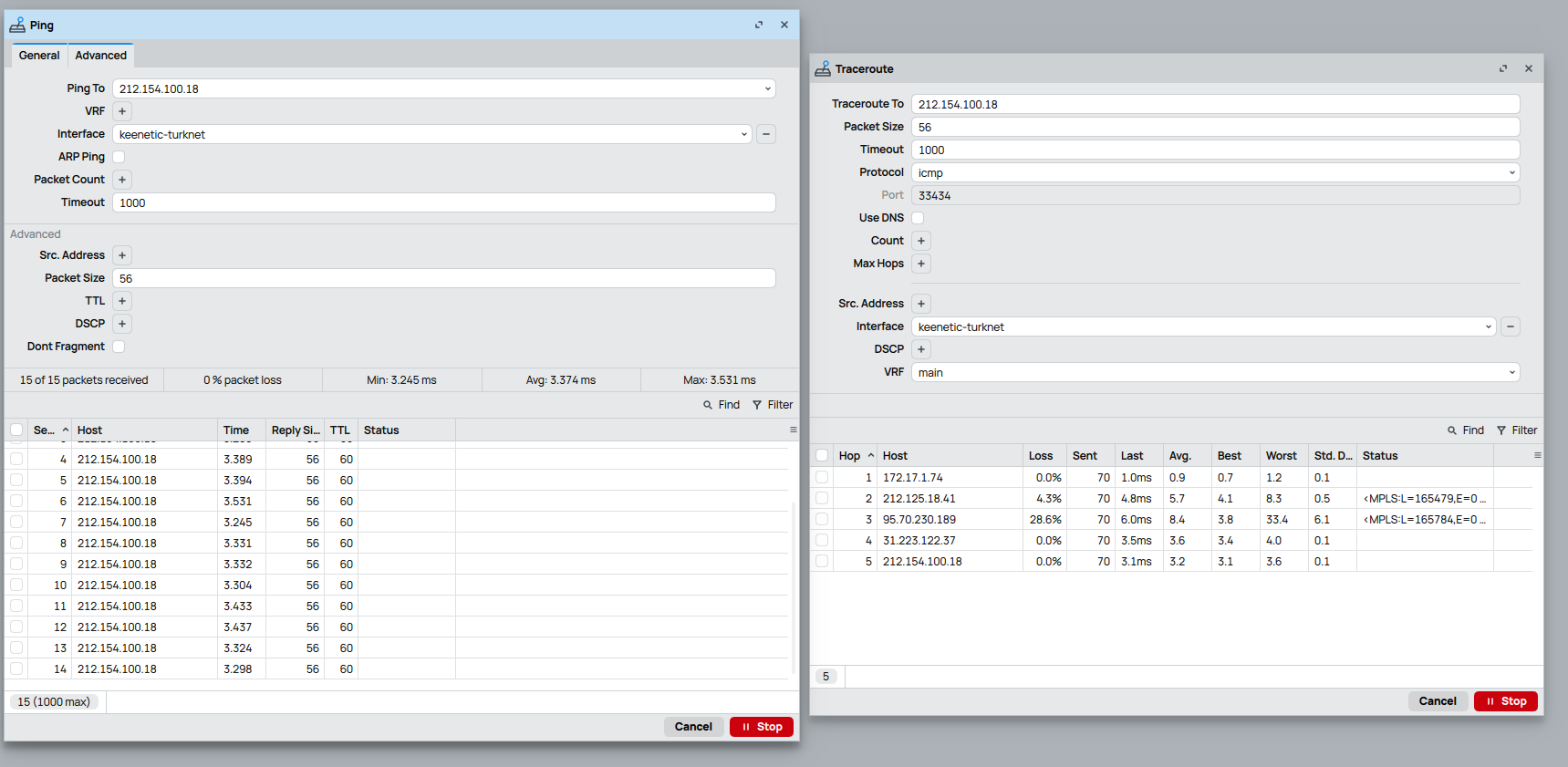

Merhaba, maalesef Türk Telekom fiber alt yapısında bu tarz dalgalanmalar yoğunluktan dolayı yüksek çıkabiliyor. TR içi 60 ms ping oranları tabi ki kabul edilebilir bir değer değil bana göre de. Bu durumda alt yapı TT üzerinde olduğu için TurkNet bir şey yapamıyor. İlgili DNS adresine TurkNet fiber alt yapısı üzerinden (Bursa bölgesi - Sabit IP) üzerinden test yapılmıştır.
Bende ki değerler bu şekilde.
