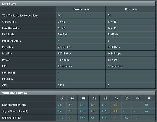

Merhaba, DSL değerlerinizi bizimle paylaşır mısınız?
Modem: Asus DSL AC51
az önce modem i kapatıp açtım data rate 75mbps den 72’ye düştü.
Normalde aldığım hız 70-74mpbs arasında ve ben bu hızı 2.5 aydır sorunsuz alıyordum. 1 kere bile kopma yaşamadım. Yüksek ihtimal modem SNR’yi sınırda tutmayı başarmıştı. Ancak 3 gün önce elektrikler gitti geldi hız düştü ben de sonra tekrar dan kapatıp açtım yine düştü sonra tekrar yaptım arttı falan böyle bir döngü var.

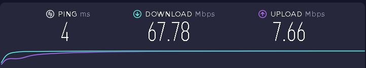

Kablolu olarak hız testi yapmayı denediniz mi?
Test ethernet kablosu takılı yapıldı

DSL değerlerinizi incelediğim zaman Margin ve CRC’nin fazla olduğunu farkettim yani paket kaybınız fazla. Çözüm olarak size şunu önerebilirim, bir elektrikçi ile modeminizden ankastreye kadar iç tesisat’ı kontrol ettirin.
CRC: Paket kaybınız yüksek yani 2225 CRC fazla.
SNR Margin 10 ve üzeri olması gerekiyor.
Ankastre den modem e kadar olan kabloda bir sorun yok ankastre de alınan değerin aynısını modemimde alıyorum ve ankastre kutusu daha yeni yenilendi bu yüzden altyapısal bir sorun yok. Ayrıca 7 snr de gayet rahat internet kullanabiliyordum. Örnek olarak Geforce Now üzerinden akıcı ve gecikmesiz bir şekilde fps, co-op oyunları oynayabiliyordum. Gerçi hala oynayabiliyorum. Sorun şu Modem her kapanıp açıldığında hızım değişiyor ve o hızda sabit kalıyor ta ki modem i tekrar açıp kapayıncaya kadar (ya da elektrikler gidip gelince).

Herhangi bir probleminiz yok, hat değerlerindeki farklılık normal seviyede.
@lettoozan, hat değerlerinizdeki farklılık normal seviyerlerde… 3-5 Mbps’lik hız farkları ile karşılaşmanız çok normal.
Bakır kablo üzerinden hizmet alıyorsunuz. Akşam saatlerinde bölgenizde internet kullanımının artması nedeniyle sizin gibi diğer İSS kullanıcıları bu durum ile karşılaşıyordur. Yoğun kullanım zamanlarında bağlı olduğunuz saha dolabı veya santral bu yoğunluğu kaldıramadığı için otomatik olarak hız kayıpları ne yazık ki yaşatabiliyor :frowning: Ama sanırım sizi çok etkilemiyor çünkü fazla bir kaybınız yok.
