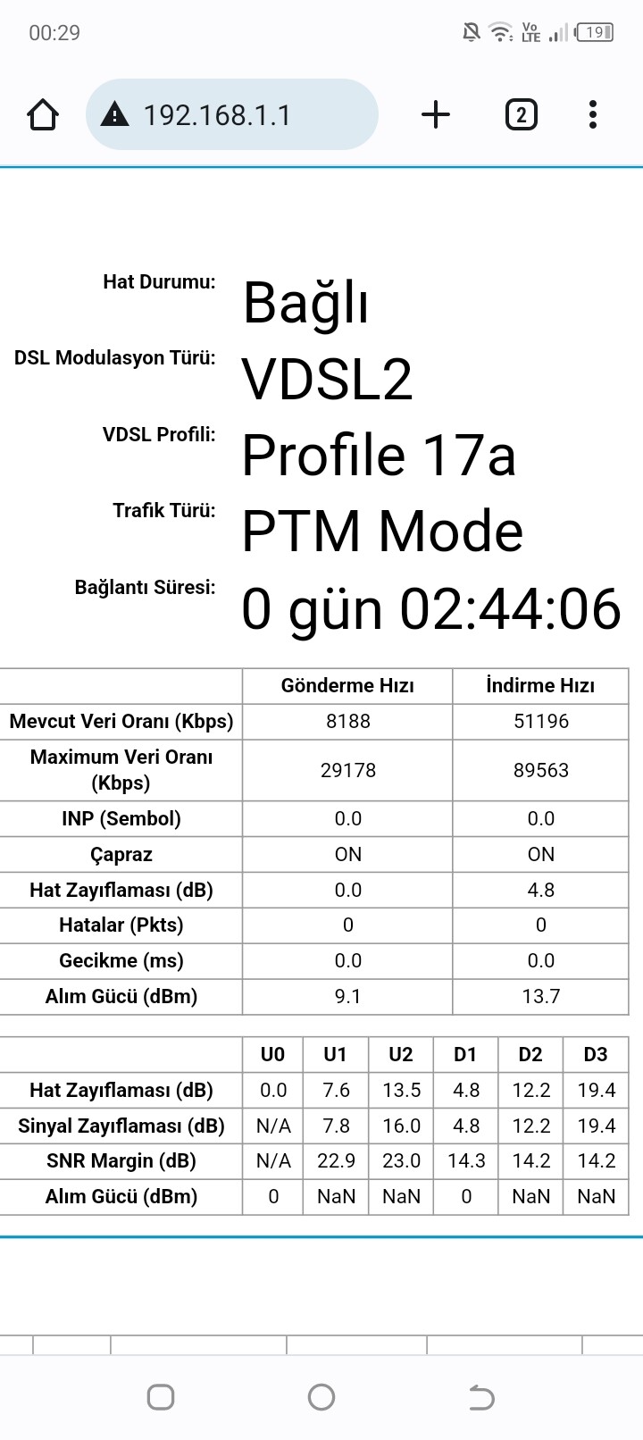

Günaydınlar kolay gelsin ben yeni abone oldum TurkNet 'i üç gün oldu kullanmaya başlayalı şimdi modem hat degerlerime baktığımda sorun yok gibi gözüküyor ama bazen pkts hatası çok veriyor ben şimdi modem hat değerlerimin görselini buraya koyacağım modemde en yüksek hız 90 mbps gösteriyor ama benim aldığım hız 50 mbps hız testi yaptığımda 47 mbps hız çıkıyor bana fikir verebilecek var mı ben hızımı yukselteyim mi dusureyim mi yardımcı olursanız sevinirim teşekkürler

Dsl de bağlantı hızından 3/4 Mbps düşük almanız normal. hat zayıflamanız düşük snr margin değeriniz iyi. paket düşürmenize gerek yok fakat 75 Mbps paket deneyebilirsiniz.
Merhaba, Böyle bir hat üzerinden daha yüksek hızları alabilirisiniz ama 89 alamazsınız hattınız kopar, snr margin 8 çektiklerinde o kadar hız alırsın.

Pkts hatası çok.alirmiyim hızımı 75 cikarirsam veya 70 veya 65 60 cikarsalar gene sorunsuz çalışır mı internet ben biraz artırmak istiyorum hızımı destek kaydı açtım Hattimin kaldiracagi 60 65 70 75 mbps hangisi uyarsa hıza ceksinler bir deneyeyim bakalım…
Hat değerlerinize bakarak modeminizin muhtemelen 65-70Mbps dolaylarında bağlantı kurabileceğini tahmin ediyorum. Tam 75Mbps almanız mümkün olmayabilir bu değerlerle, ama dediğim gibi modeminiz daha düşük bir hızda bağlantı kuracak ve herhangi bir soruna yol açmayacaktır diye düşünüyorum. Paket hatalarına da eğer internetinizde herhangi bir sorun yaşamıyorsanız (oyunlarda paket kaybı, sebepsiz hız düşmeleri vs. gibi) kafayı takmanıza gerek yok. Hat değerleriniz sağlıklı görünüyor.
