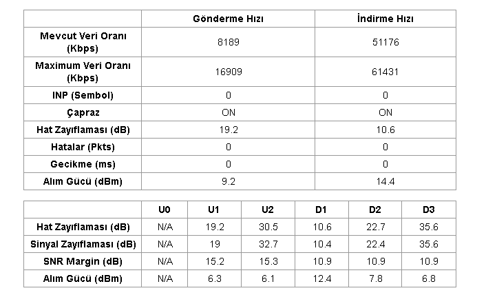

Merhaba iyi günler herkese, öncelikle kategori yanlış ise kusura bakmayın… Merak ettiğim bir konu var benim şuan altyapımın desteklediği max hız 60-65mbps benim kullandığım paket ise 50mbps yani bu hat değerlerine bakılarak kendi hızımı 75mbps ya da 100mbps’ye yükseltirsem örnek veriyorum 100mbps’yi tam olarak desteklemediği için kopma sorunu ya da herhangi bir sıkıntı yaşayabilir miyim teknik olarak böyle bi ihtimal var mı bilgisi olan yardımcı olursa sevinirm çünkü ben hattımı yükseltip alabildiğim hızın hepsini tam olarak almak istiyorum.
Merhaba, DSL değerlerinizi bizimle paylaşırsanız size daha iyi yardımcı olabiliriz.
Hat zayıflaması çok yüksek. İç tesisatı değiştirmenizde fayda var.

Sorunuzun cevabı sistem size 75 mbps tanımına izin vermez manuel şekilde hız profili 75 e veya 100 e çekilir ise snr değeri düşeceği için kompa yaşarsınız büyük ihtimalle.
