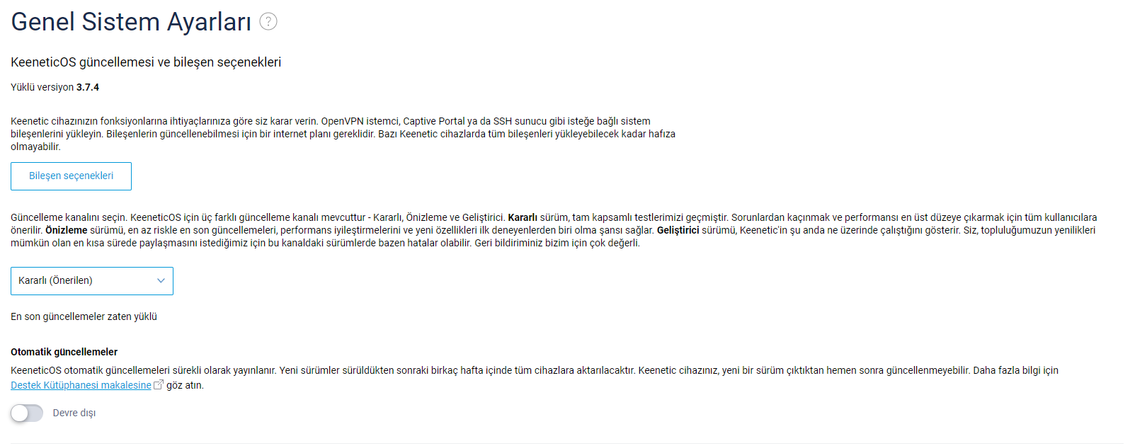

modemin sürümü de son sürümde güncellenmiş durumda. Başka ne yapmamı önerirsiniz? Modemi geri mi göndermeliyim garantiye?

Tekrardan merhaba, modeminize bağlı kabloları çıkartıp tekrardan bağlamanızı ve ardından modeminizi Geliştirici mod’a alıp güncelleme yapmanızı önereceğim.
Modeminizin kablolarında ek veya ezilme var mı?
Merhaba, dediğiniz üzere geliştirici moda alıp sistemi 3.8.0 sürümüne güncelledim. Bir de böyle gözlemleyeceğim. Tavsiyelleriniz için çok teşekkürler. Gelişmeleri buradan yazacağım.
