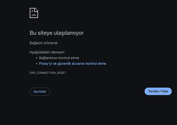

merhaba, modemimde ipv6 aktif, açıkçası kapatmadım da lakin Macbook’um üzerinden üniversitemin sitesine girmeye çalıştığımda siteye erişemiyordum. Cihazımın WiFi ayarlarından ipv6’yı kapatınca sorun çözüldü. Daha önce Asus modemimde ipv4 ü önceliklendirme seçeneği vardı Keeneticde de buna benzer bir uygulama var mı sorunu nasıl düzeltebilirim?
Normal koşulda ipv6 düzgün çalıştığı taktirde bu sorunu yaşamamanız gerekiyor. ilk önce ipv6 nın düzgün çalıştığından emin olun

@sanalika ipv6 yı otomatik moda aldım ve Google’dan test ettim ipv6 erişimi var görünüyorken dediğiniz eklentiyi Mac’imdeki Chrome uygulamasına kurdum ve sonuç şöyle :
İlgili domainin AAAA kaydı var, yani sunucu IPv6 adresine sahip gözüküyor.

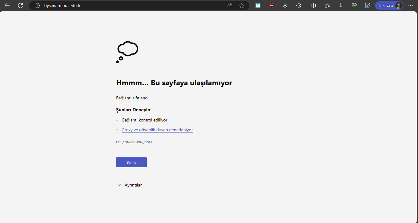

Bir de Edge üzerinden denedim. Edge, bilgisayara atanmış bir IPv6 adresi varsa her zaman IPv6 üzerinden bağlanıyor benim kurulumumda, ekstra herhangi bir ayar yapmadım. Sonuç sizinki gibi oldu.

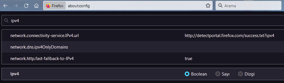

Görünüşe göre bu sitenin IPv6 konfigürasyonu yanlış yapılmış. Normalde tarayıcıların bu gibi durumlarda IPv4’e fallback yapması gerekiyor, Firefox bunu sorunsuz yapıyor. Tarayıcı konfigürasyonunda hızlı fallback için ayrıca ayar da var;
Edge ve Chrome fallback yapamıyor gibi gözüküyor ve ikisi de Chromium tabanlı tarayıcılar. Belki bunun gibi bir ayarları vardır ama kullanmadığım için bilmiyorum.
