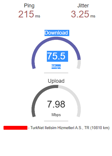

Yukarıdaki linkten PC üzerinden test yaptığım zaman sonuç şu şekilde:
(2. görsel olarak yükleyeceğim.)
Download hızım : 75.5 Mbps
Upload hızım 7.95 Mbps
Ping 215ms
Jitter 3.25ms

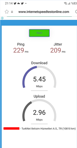

Telefondan yaptığım zaman ise sonuç şu şekilde:
(3. görsel olarak yükleyeceğim.)
Download hızım: 5.45 Mbps
Upload hızım: 2.96 Mbps
Ping 229 ms
Jitter 209ms
Sanırım bilgisayar üzerinden ve telefon üzerimden yaptığım testlerin bu derece farklı çıkmasının sebebi bilgisayarımda Ethernet kablosunun takılı olması.
Botech Wzone kutumda ise Ethernet kablosu takılı değil ve telefonumda da değil tabii ki.
Fakat yine de bu işlerde uzman olmadığım için emin değilim.
Botech wzone kutumdan Netflix üyeliğime girdiğim zaman, donmadan izleyebilmek için filmleri nasıl jitteri düşürürüm?
Bilgisayardaki yaptığım yani 2. görseldeki gibi internet sonuçlarımla izleyebilirim?
Muhtemelen 2. değil de 3. görseldeki internet sonuçlarımla yani jitterin 200 ms gibi bir sayının üstünde bir değerle izlemeye çalıştığımdan sürekli donuyor diye düşünüyorum siz ne dersiniz?

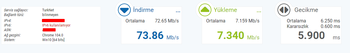

Ayrıca modeme reset attım bu olaydan sonra ve dediğiniz yerden hız testi yaptım.
Sonuç aşağıda:
Sizin sorununuz jitter veya modemin wifi ayarları ile alakalı değil TurkNet Online İşlem Merkezi üzerinden arıza kaydı açarak network ekibinin kontrol etmesi gerekmetedir ayrı olarak 40 mhz e almanız wifi kanalından max. verimle kullanmanızı sağlayacaktır.
