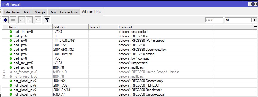

Benim ipv6 güvenlik duvarım

Uzun bir zamandır son kullanıcı için çıkarılan router kullanmadığım için güvenlik duvarımı hep kendim oluştururum. Kuralları biliyorsanız paylaşırsanız aynılarını oluşturabilirim.

Mikrotikte bir kuralda farklı protokoller kullanımına izin vermiyor. Her protokol için yeni kural istiyor. Bug olabilir mi?
