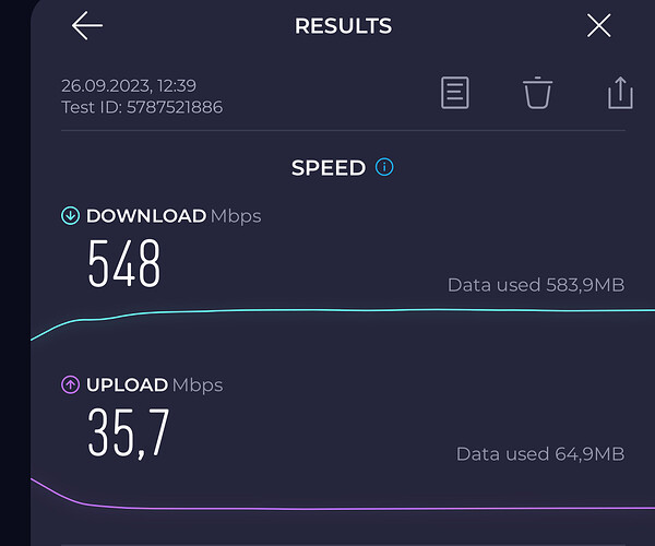

Dostum bugün 500’lük TT bağlandı ve raporları yazayım ben.
Tracing route to youtube.com.tr [172.217.17.238]
over a maximum of 30 hops:
  1     2 ms     3 ms     2 ms  fritz.box [192.168.1.1]
  2     8 ms     5 ms     5 ms  10.98.238.180
  3     7 ms     6 ms    10 ms  93.155.0.242
  4     *        *        *     Request timed out.
  5     6 ms     3 ms     3 ms  00-gayrettepe-sr14s-t2-2---00-gayrettepe-t3-6.statik.turktelekom.com.tr [195.175.172.87]
  6     6 ms     3 ms     3 ms  00-ebgp-gayrettepe-k---00-gayrettepe-sr14s-t2-2.statik.turktelekom.com.tr [81.212.202.19]
  7    14 ms    12 ms    12 ms  307-sof-col-2---00-ebgp-gayrettepe-k.statik.turktelekom.com.tr [212.156.104.156]
  8    15 ms    13 ms    12 ms  72.14.204.10
  9    16 ms    13 ms    18 ms  216.239.62.49
 10    14 ms    11 ms    11 ms  209.85.248.179
 11    15 ms    14 ms    12 ms  sof02s41-in-f14.1e100.net [172.217.17.238]
Trace complete.

Benim hızdan yana bir problemim yok sadece google youtube uçuyor :smiley:
