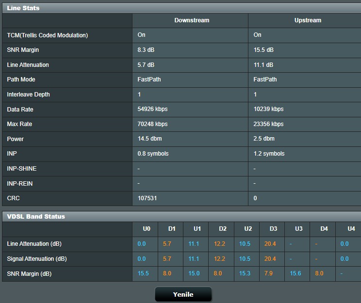

Merhabalar, yaklaşık 4-5 aydır sorunsuz bir şekilde kullandığım internetim yine bozuldu. Ben de zaten ne zaman bozulur diye bekliyordum. Cumartesi sabahı interneti kullanırken bir anda internetim gitti. Arayüze girdiğimde CRC’nin 5000-5000 arttığını gördüm ve max rate ile data rate birbirlerine eşitlemişti SNR margin değerimde 4,2db seviyesine düşmüştü. Bunun ardından modemi kapatıp açtım SNR margin ve max rate değerleri bir nebze düzeldi ama CRC sürekli artmaya devam ediyordu. Destek kaydı açtım ve sorunu TT tarafına iletildiğini söylediler. Ben de beklemeye geçtim. İnterneti kullanabiliyorum ancak sorunlu bir kullanım oluyordu. Oyunlarda packet loss yaşıyordum. Ayrıca 60~70 mbps olan hızım 45’lere geriledi. Bu gün mesaj geldi destek kaydından:

Bu durumda ne yapmalıyım. Şu an hem internet hızım çok düştü hem de hiç stabil değil. Güncel hat değerim ek de mevcut.

herhangi bir ekip veya elektrikçi çağırmadım sorun kendiliğinden çözüldü. Sorun dediğim CRC patlaması ve max rate düşüklüğü. INP stability ayarıdan stable ve snr 9db sabitleyerek başta sorunu çözdüm. Daha sonra yavaş yavaş ayarlarımı eskisine çektim. Hızım hafta sonuna göre 5~10mbps düştü ama en azından CRC ve packet loss gibi sorunlardan kurtuldum. Yüksek ihtimal bu ayarlar beni bi 2-3 ay daha götürür sonra yine bozulur destek kaydı açarım TT’ye iletilir TT Ankastre kutusu kaynaklı der. TurkNet ekip çağırın baksınlar der. 2-3 gün stabil olmayan veya hiç olmayan bir internet ile sinir krizi geçirtirler. Sonra düzelir ama hız daha da düşmüştür. Bu şekilde ADSL 8 mbps lik zamanlarıma doğru gidiyorum Müthiş*. Her sorun yaşadığımda internet hızım biraz daha düşüyor. GigaFiber de allah bilir ne zaman gelir. Onu geçtim umarım fiber gelir pek geleceğini düşünmüyorum ama.
