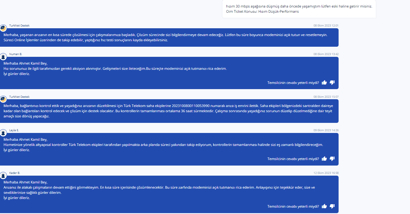

yorumları sizlere bırakıyorum o kadar şey yazdım hiç birini okuduklarını zannetmiyorum gene iç tesisat olarak sonuçlandırdılar. Bende iç tesisatsa bana bunu resimlerle kanıtlayın diyorum ses yok onu geçtim 2 gündür türk telekoma bildirildi görünüyordu destek kayıt durumu ama destek kaydına hiç bir türlü iş emri numarası yazılmadı ilk bildirildiğinde yazıldı daha yok onuda geçtim 2 gündür dsl hattım hiç kesilmemiş türk telekoma bildirildiğinde türk telekom hiç kablo sökmeden ölçüm yapmadan nasıl iç tesisat olduğuna karar verdi ?

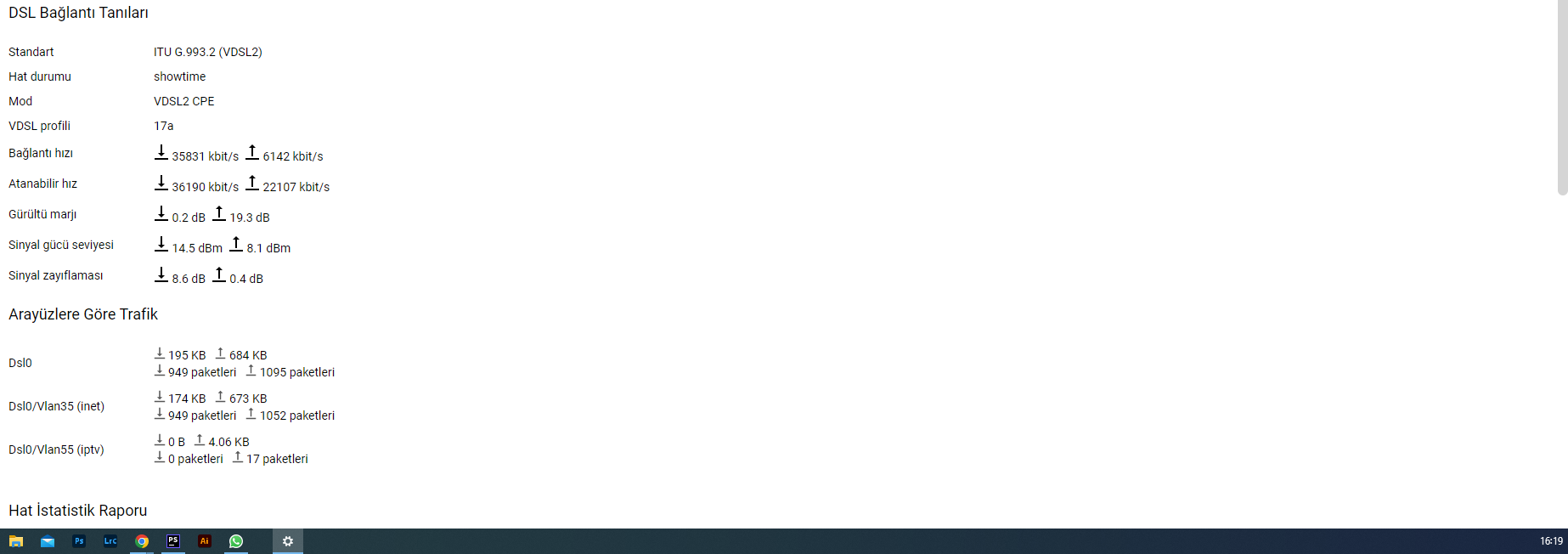

hızım düşmeden sinyal zayıflama 8.2 8.5 arasında değişiyordu ama hızım hiç10-15 mbps aşağı düşmüyordu en fazla 3-4 mbps oynuyordu . şuan 0.3 fark var snrde ama 10-15 mbps fark var 35 mbps aldığımda snr değerim genelde 8 8.5 oluyor.

Sinyal zayıflamanız makul seviyede peki altyapı max verilebilirlik miktarına bakarmısınız.

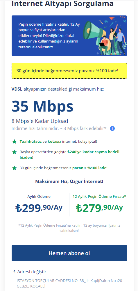

anladığım kadarıyla vdsl boş port olmadığı için adsl veriyor şuanda yakın zamanda baktığımda netspeed 65 TurkNet 35 diyordu
şuan modem üzerinden dsl teknolojisi oto idi ne olur olmaz diye vdsl yaptım haliyle modm yeniden başladı ve hat zayıflaması 8.6 oldu ben artık akıl sır erdiremiyorum herhalde pandemi döneminde ki gibi hızım gittikçe düşecek telefon çalışmamaya başlayacak ondan sonra düzeltecekler bunu

ondan sonra hattım 24.11.2021 tarihinde gene 20mbpslere kadar düşmüş ve yine iç tesisat olarak sonuçlandırılmış o zaman destek kaydımla ilgilenen kişiden resim istemiştim ve iletmişti ancak resimdeki hizmet numarası bana ait değildi bunu ilettiğimde türk telekoma iletilmişti ve sonrasında düzelmişti konuyla alakalı btk şikayet no:100250686

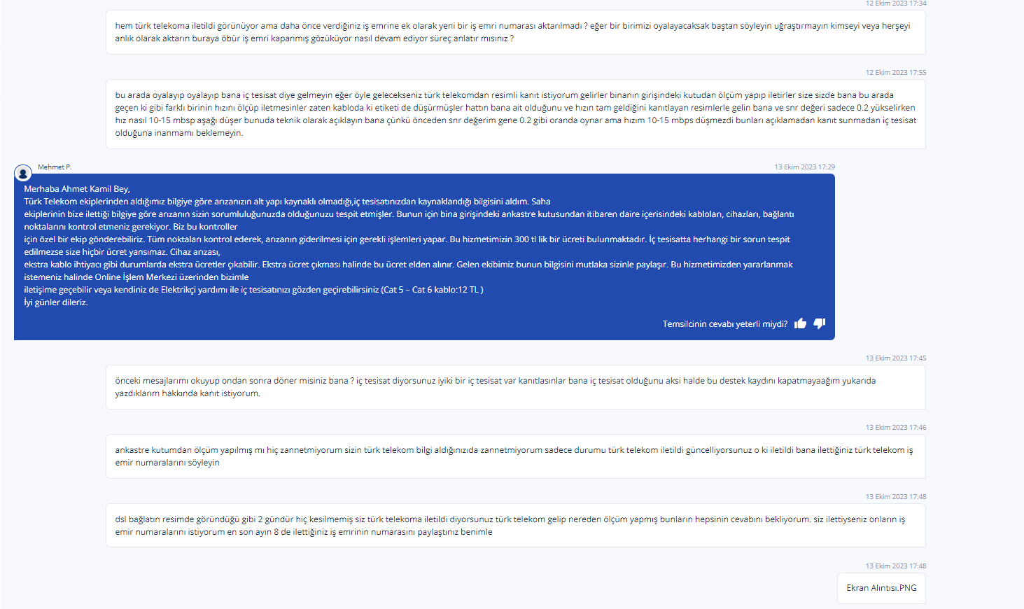

Ben kesin olarak iç tesisattan değildir demiyorum veya ekip çağırmamak için uğraşmıyorum ama bu kadar olay atlattıktan sonra ve her seferinde sahadan çözüldükten sonra benim bu kanıtları istemeye hakkım olduğunu düşünüyorum bana hızın ankastreye geldiğini hizmet numaram gözükecek şekilde, hız testinin yapıldığı saat güncel olarak gözükecek şekilde, ölçülen hız değerleri görünecek şekilde, ankastre kutusunun kapağı ndaki yazı gözükecek şekilde fotoğraflasınlar olsun bitsin veya tt ekibi kesin geleceği gün ve saati bildirirse o gün izin alırım işten bizzat gözlerimle görürüm.
Selamlar @kamil443, oluşturulan arıza kayıtlarına istinaden önce santral sonra bina içerisindeki ankastre kutusuna kadar inceleme sağlanır. Bu alanlarda sorun tespit edilemez ise iç tesisatınızın kontrol edilmesi gerekir. Yerinde destek hizmeti alarak iç tesisatınızı kontrol ettirebilirsiniz. Herhangi bir müdahale yapılmaz ise ücret ödemezsiniz. İç tesisatınızı kontrol ettirmediğiniz sürece maalesef bu konuda net bir çözüme ulaşmanız mümkün değil.
Sürecin işleyişi hakkında bilgim var. Ancak önceki yazdıklarımı detaylı okursanız asıl sorunumu anlayacaksınız. Tarihlerini belirttiğim olaylarda iç tesisat diyip sonradan sahadan düzelten tt ekibine güvenim yok kimse kusura bakmasın bana kanıt sundukları zaman bende gerekli aksiyonları alırım. 2021 yılında istediğimde gayet normal bir şekilde karşılanıp resim gönderilmişti ama oda farklı tesisattan geldi tabi orası da ayrı bir olay ondan sonra tt ekibinin sözüyle iş yapmam bekleniyor. Benim diyeceklerim bu kadar başka diyeceğim bir şey yok

şuan sorguladığımda sonuçlar böyle boş port açılmış durumda
