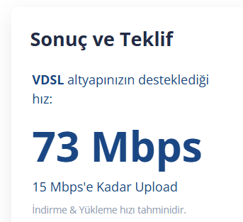

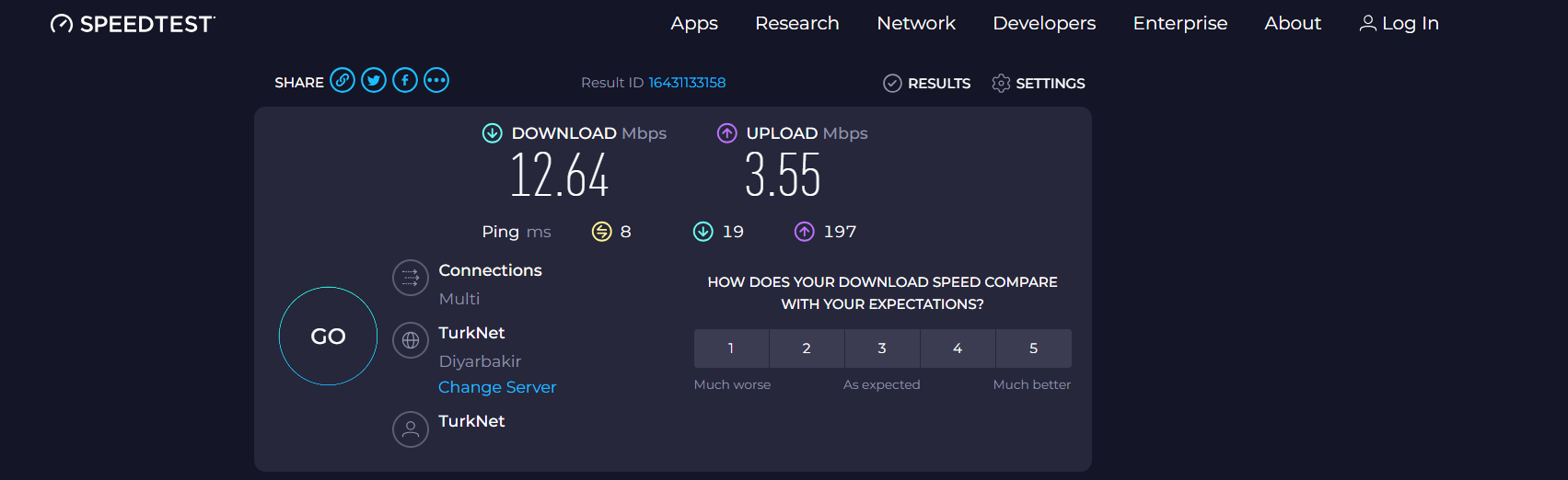

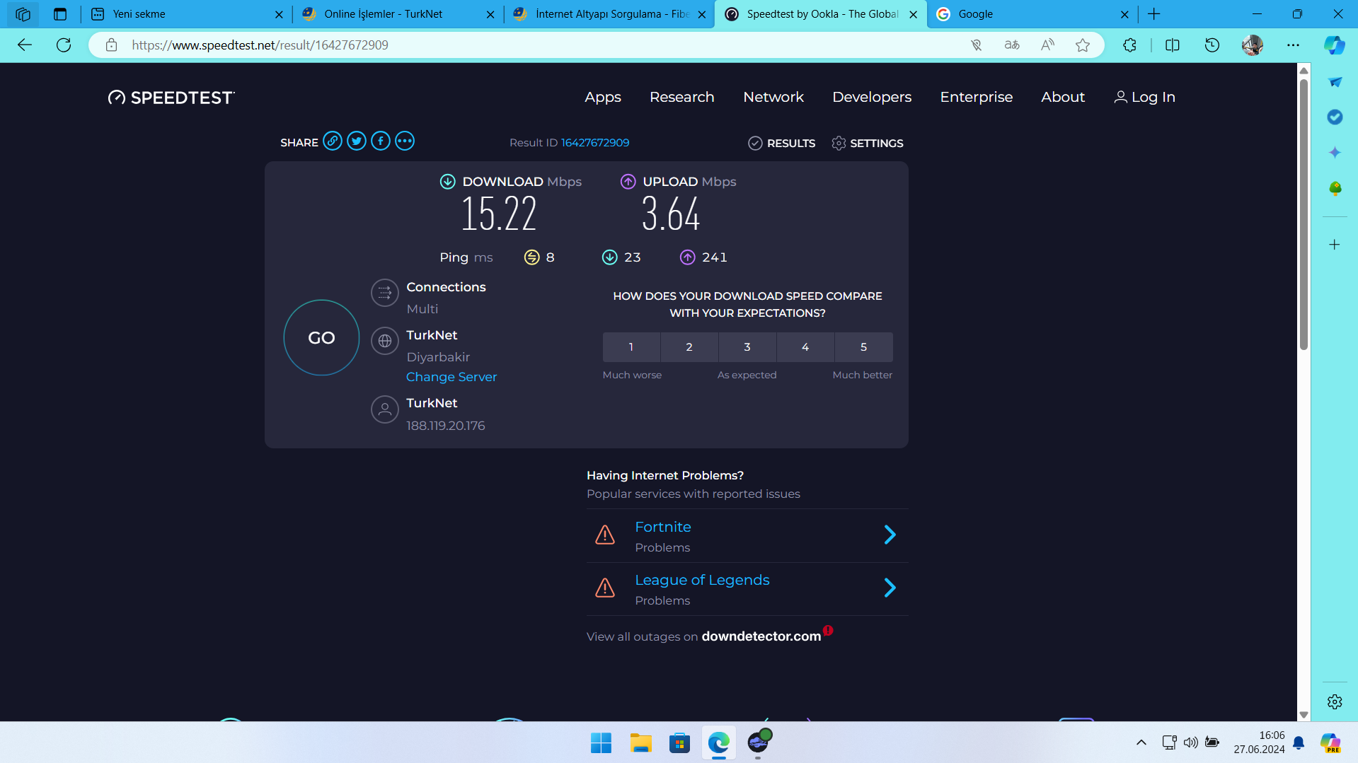

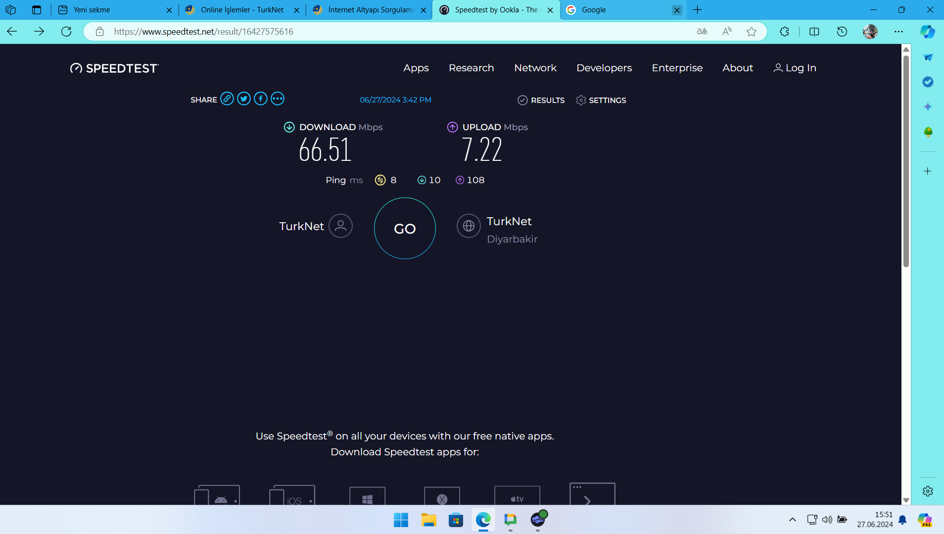

İki yıla aşkın TurkNet kullanıyorum 75 Mbps hız alıyordum 4 gündür 16 mbps ye bile varmayan hızlar alıyorum konu ile ilgili destek kaydı oluşturdum saha ekipleri santraldeyken beni aradılar ve internetin çalışıp çalışmadığını sordular hızın düşük olduğunu belirttim onlar da altyapınız bu kadar destekliyor dedi 2 yıldır 75 Mbps hız alırken ne oldu da 16 Mbps alıyorum onlar da evinize geleceğiz dediler 20 dakika sonra gelip DSL kablosunu değiştirdiler ve ısrarla paketi 35 Mbps ye çekersem daha iyi bir internet hizmeti alacağımı söylediler 100 Gb’lık dosyalar indiriyorum yayın açıyorum Download ve Upload hızları benim için önemli diye cevapladım onlarda sinyal attık tekrar deneyin dediler hız testi yaptığımda 67 alıyordum teşekkür ettim ve yolcu ettim onlar gittikten hemen sonra hız yine 12-13 lere düştü durumu belirttim size söylemiştik dedi bir gün sonra modem güncellemesi yapıp sıfırladım VMG8623-T50B modemimi sonuç yine aşağıdaki gibi çalışan TurkNet kaynaklı olduğunu da söyledi lütfen yardımcı olun elimden başka bir çözüm yolu kalmadı

VDSL2 bağlantıları için ortalama olarak 12 dB SNR Margin yaklaşık olarak 50-55 Mbps hız sağlayabilir ama SNR Margin’im 26.7 dB olduğu için teorik olarak 75 Mbps’ye ulaşmam mümkün olmalı ki geçmişte yaptığım hız testlerinde 75 alabiliyordum
Ayrıca altyapım da destekliyor

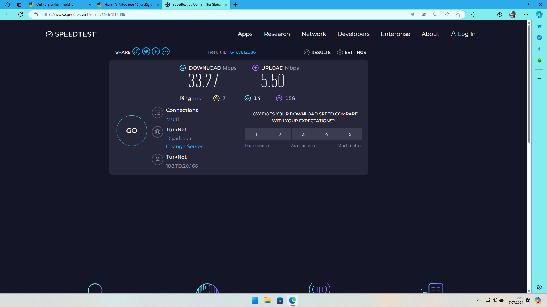

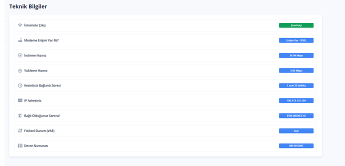

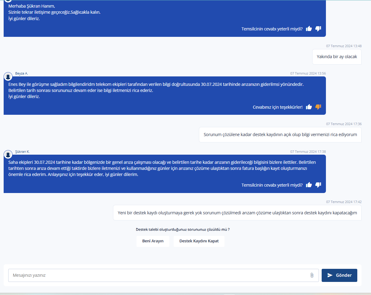

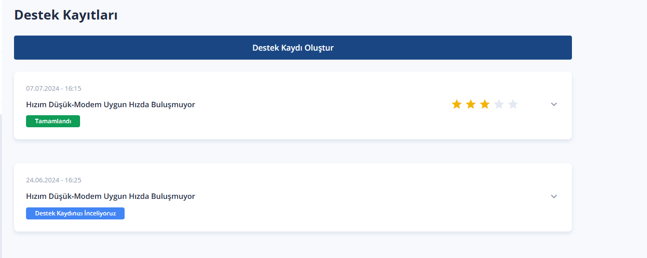

Bugün TurkNet destek uzmanı Beyza Hanım aradı ve hız kilidinin sadece modemden yapılabileceği arızanın altyapıda olduğunu ve 30.07.2024 e kadar çözüleceğini söyledi ayrıca ben farklı bir destek kaydı açılmasını talep etmediğim halde bir destek kaydı açıldı ve onu kapatmamı yıldız vermemi talep etti download 34.99 upload 5.99 olarak görünüyor
