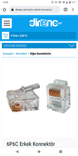

Rj11 i de normal 2 yada 4 lu olandan değil de @Axofhell Osman arkadaşımın tavsiyesi ile 6p6c olan rj12 diye de geçiyor bundan almıştım. Rj12 rj11 e göre arka kısmı yani kablonun gireceği yer biraz daha geniş. 6 tanesinin sadece ortasındaki 3 ve 4. Kanalı kullanırsan normal rj11 den farkı kalmaz. Onu da direnc.net diye bir siteden almıştım gayet güzel.

Şöyle bir tavsiye vereyim. Normalde rj11 yada rj12 jaklar cat6 için biraz büyük. Örneğin cat6 dan mavi ve mavi-beyaz çiftini ankastredeki kabloların ile yak ile bağladın.
Diğer ucunu da sana söylediğim 6p6c yi baglayacaksin ya. Rj45 i cat6 yı çakar gibi kolay ve sağlam olmayacak. Bir şekilde sağlamlaştırmak lazım. Kablonun mavi ve mavi-beyaz dışındaki 3 çift yani 6 kablo gereksiz. Onu ve ortasından çıkan plastiği de kes.Sonra bir elinle kablonun 50-50 cm gerisinden tut. diğer elinle de kablonun dış ambalajı var ya sarı dediğin. Onu sündürürsen, o fazla kalan sarıyı içi boş olduğu için rj12 nin içine sokup penseyle sağlam bir şekilde cakarsin. Verdiğim linkteki videoyu izlersen dediğimi daha iyi anlarsın.
