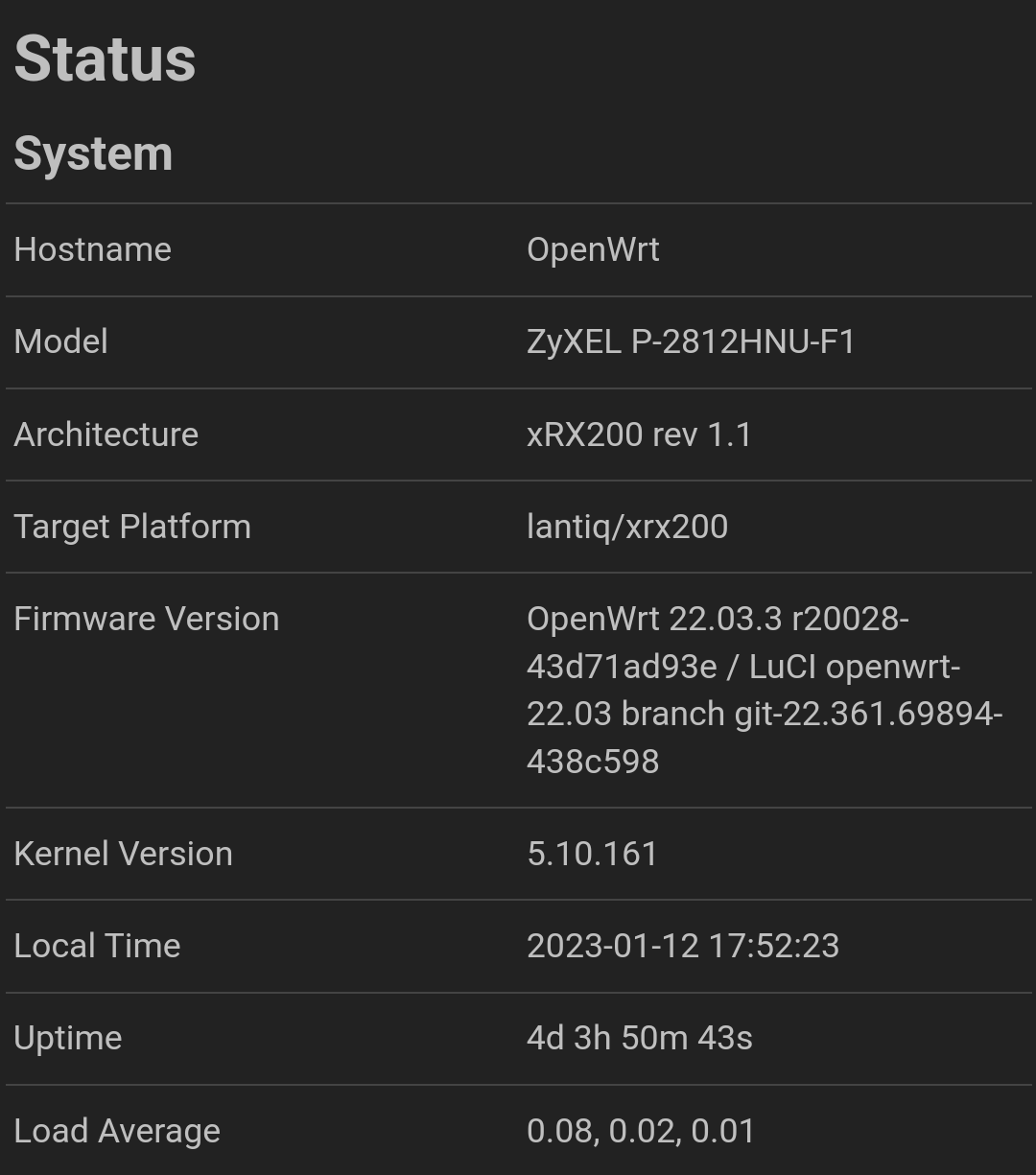

zyxel p2812hnu-f1
kendisi openwrt yüklenebilen bir modem. Ama sqm için önermem işlemcisi çok tırt cihazın. Bridge mod için ideal
Üstteki mesaja yazmıştım. Çünkü OpenWRT’den bahsedilmemiş :+1: Ayrıca OpenWRT yüklenebilen modem modem özelliğini kaybediyor bildiğim kadarı ile. Yanlışsa düzeltirim…
Pardon ben sqm diyince openwrt ye gittim direkr :smiley:
Normalde doğru dediğiniz. Yukarıdaki p2812 openwrr kurulabilen ve dsl portu kullanılabilen nadir modemlerden. Lantiq chipsete sahip bir cihaz
