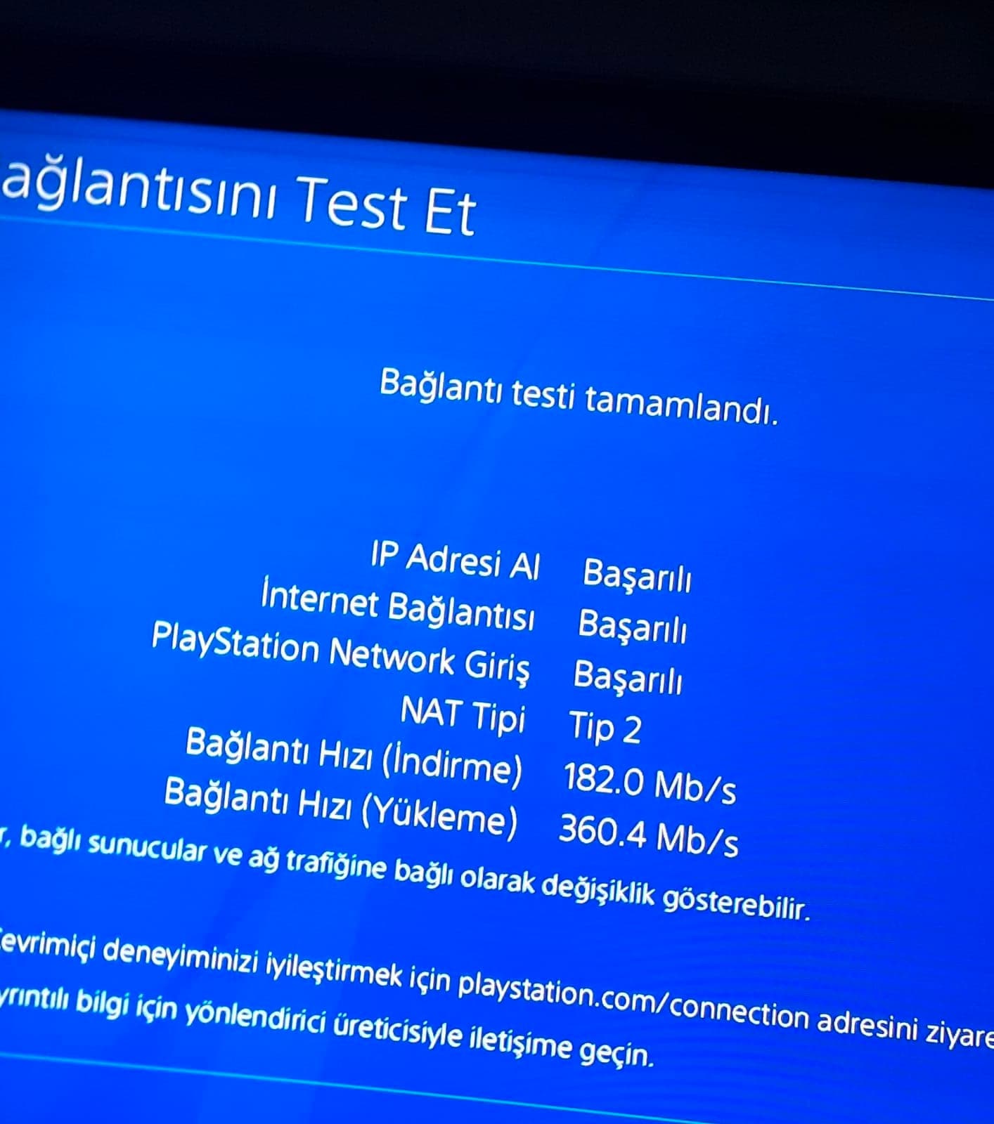

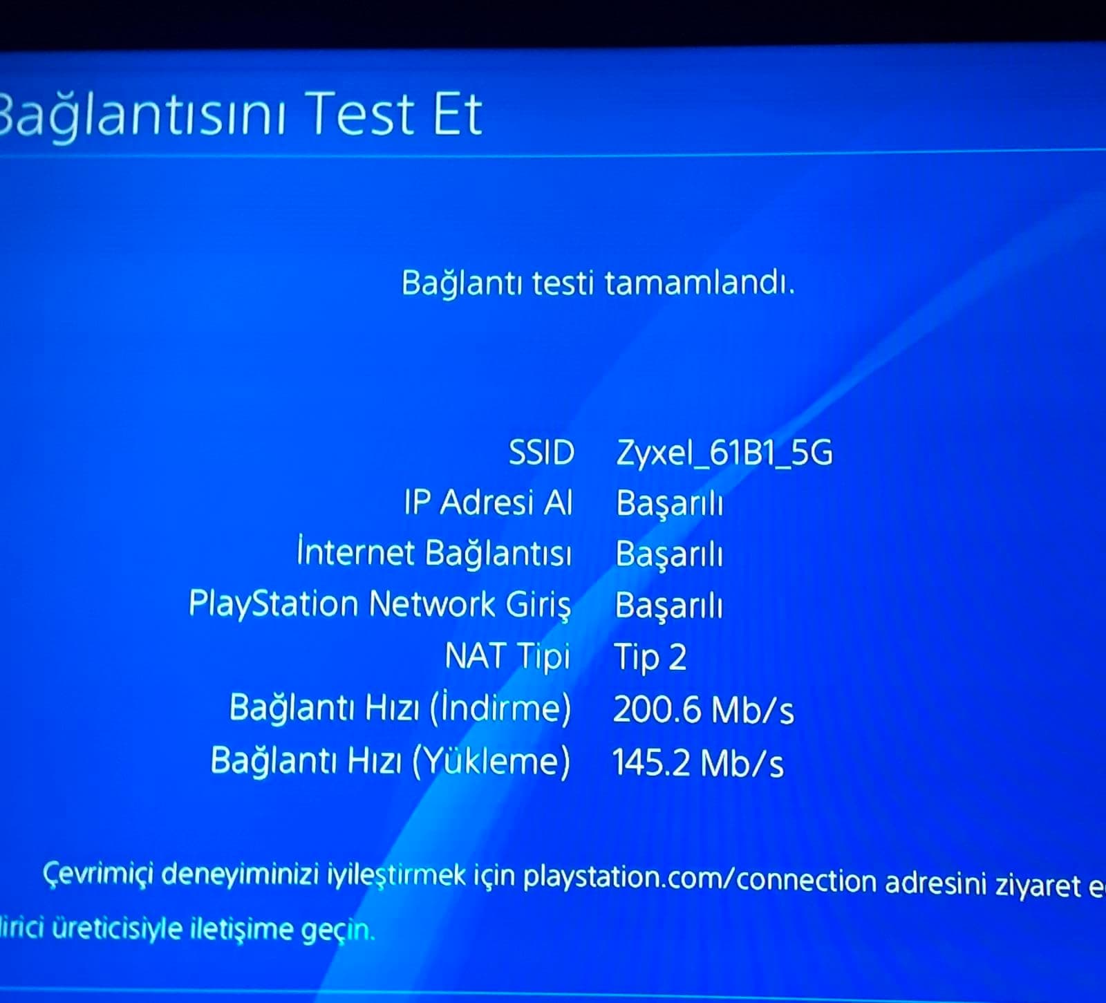

PS4 PRO’da da hem Lan hem de WLAN testi yaptım.
Kablolu internet testi sonucu (Cat5E ile)
Kablosuz internet testi sonucu (5Ghz)
