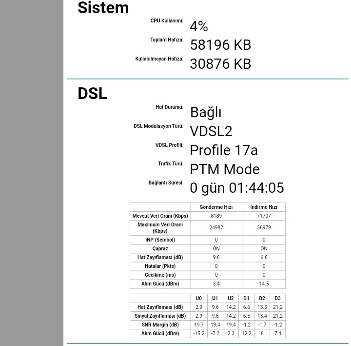

TurkNet’e iki gün önce başvurdum ve dün ekipler gelip kabloyu falan çektiler sadece modemi beklemek kaldı. O gelene kadar eski modemimi kullanayım dedim. Altyapım 80 mbit ama internet 25-35 mbit arasında geziyor. Bu sorun modemden mi kaynaklanıyor? Yoksa zamanla mı geçecek?
Merhaba,
Modem arayüzünde yer alan hat değerlerini bizimle paylaşır mısınız?
Mevcut veri oranın 71707 mbps iken maximum veri oranı 36979 mbps olarak gözüküyor. Bu nasıl olur . Modemi yeniden başlattıktan sonra hat değerlerini tekrar paylaşır mısın?
Şu anki değerlere göre hızın 69 olarak gözüküyor. Hız testi yaparsan yaklaşık olarak 65 hız alabildiğini göreceksin. Ayrıca değerlere göre modem alması gereken en yüksek hızı almış gözüküyor. Altyapımda 80 hız çıktığını belirtmişsin (onu kontrol et bu arada +/- alabileceğin hız miktarını yaklaşık olarak belirtiyorlar ama 10 mbps farkedeceğini sanmıyorum) istersen bununla ilgili bir destek kaydı aç gelip kablolalarını kontrol ederler. Dış ankastreye kadar o hız geliyorsa iç tesisatını değiştirebilirler.

Merhaba, ilk attığınız ekran görüntüsündeki hat değeriniz kötü durumda fakat 2. attığınız ekran görüntüsündeki hat değerleriniz iyi gibi görünüyor. Eğer iç tesisatınızda kablolarda paslanma, oksitlenme veya ek varsa sorunlar yaşayabilirsiniz.
Modeminizi ankastreye bağlayıp bizimle DSL değerlerinizi paylaşır mısınız?
