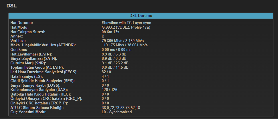

merhabalar hattımda ki kilit şuan kalktı ama nedense eskiden snr düşürerek aldığım hızı alamıyorum biliyorum çok gereksiz olacak ama son bir kez daha hattımı güncellermisiniz sistemden.
eski hat değerlerim
yeni hat değerlerim
aldığım hızı alamıyorum. eskiden hattım kopmazdı şimdi kopmaya başladı. snr düştüğü için.
Modem arayüzünden siz bu işleminizi kolayca yapabilirsiniz. İsterseniz bir destek kaydı açarak arkadaşlarıma durumu iletin. Onlar kontrol edip size en doğru şekilde yardımcı olacaklardır.
Demek ki kilit bir amaç için konulmuş. Hattınız Sature oluyordu servis verilebilirlik hızını aştığınız için. Şu an altyapı sorgu sonucundan çıkan daha yüksek değerler ile mi kullanıyorsunuz internet i?
