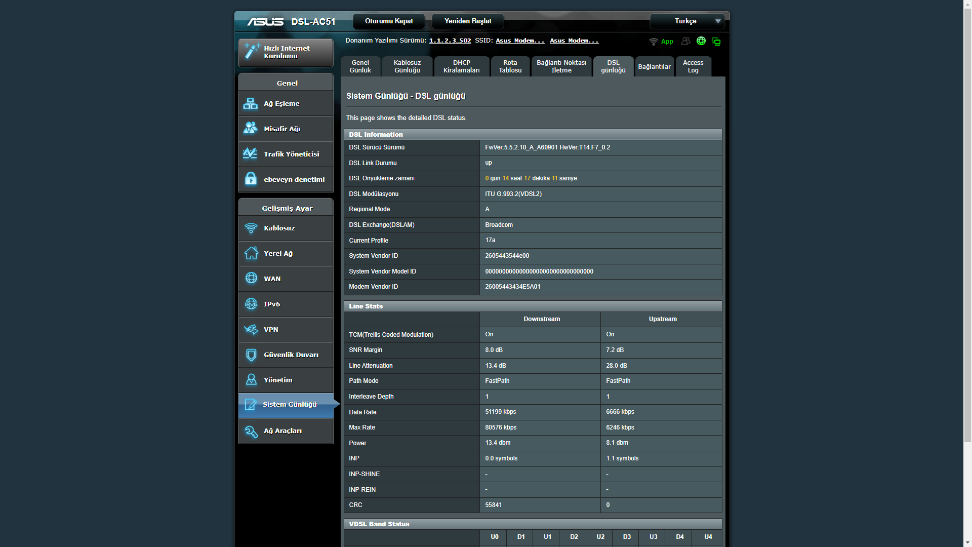

Mevcut hat değerlerim fotoğrafta.
Telekomun kablosundan yaklaşık 10 metre daireme CAT 6 kabloyu lehimleme suretiyle bağladım. CRC hataları almaya devam ediyorum hızımı düşürmek istemiyorum.

Merhaba @qewr CRC sorununuz upload kaynaklı gözüküyor kablo kaynaklı bir sorun olsaydı download değeriniz bu kadar yüksek olmazdı büyük ihtimal saha dolabında bir sorun var sizden ricam arıza kaydı açarak altyapı kontrolü istemenizdir. İyi günler dilerim.
Arıza kaydı oluşturdum upload icin her hangi bir sorun olmadığını alt yapının en fazla bu kadar destekledigi söylendi.

Snrmagin 13 seviyelerin de, 37 mbps hiz alirken bile CRC hatasi aliyorum. Uploadim hep düşük.
Zaman zaman snr margin yukseliyor 8.3 e felan 9 oldugu bile oluyor ama upload tarafi dusuk kalıyor.
