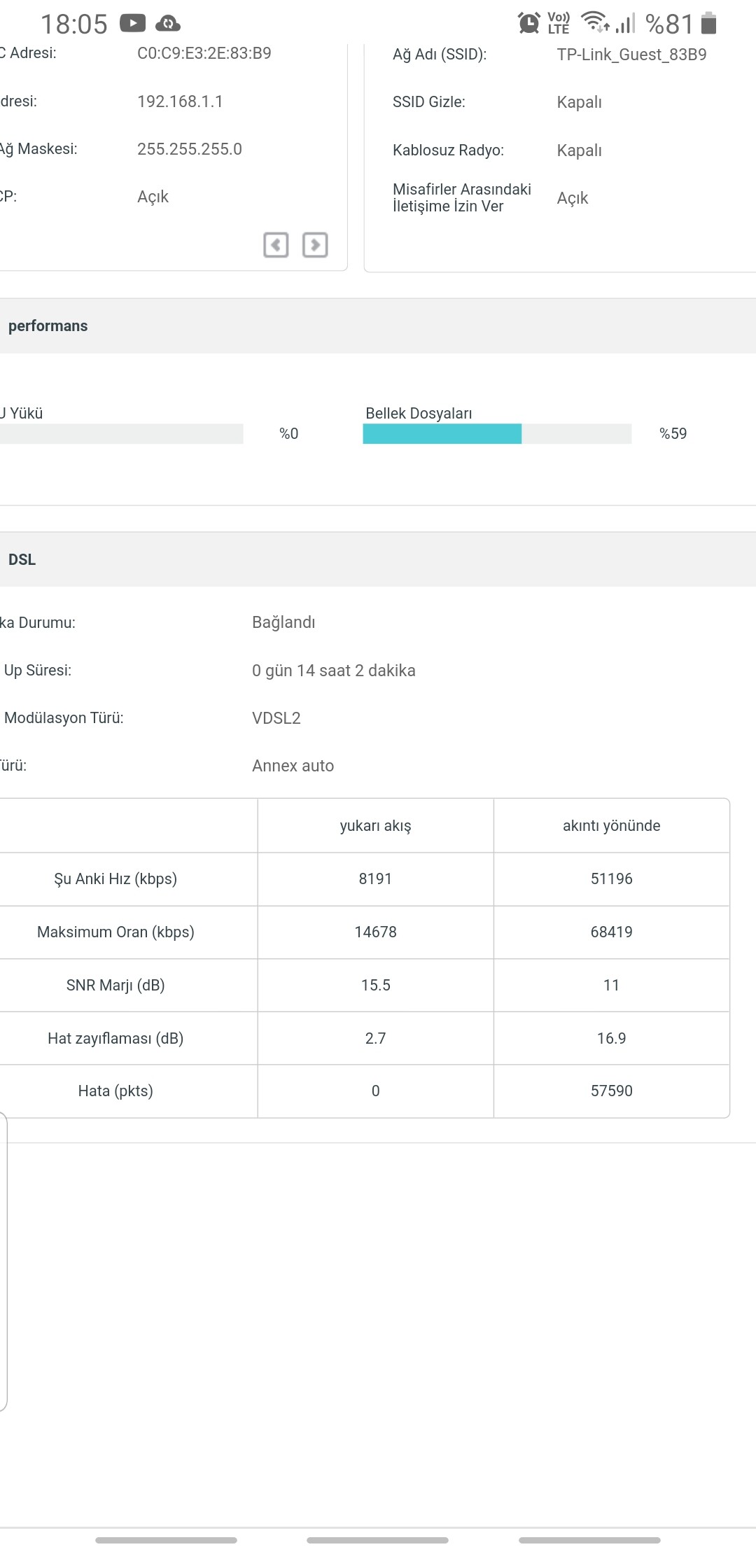

Bugün tesadüfen binamızın enerji odasina girdim. Birde ne göreyim, aşağıya atacağım fotoğrafda ki gibi TT bizim ankastre dolabını arap saçına çevirmiş. Bu konu hakkında ne yapabiliriz ? Bu durum benim internet hizima zararı olur mu ? Bir diğer soru ise, Aşağı ankastre den 1 tane gelen cat5 kablo, daire içi ankastreye ulaşıyor. Daire içi ankastreden de 3 odaya dsl prizlerine coklama yapılarak verilmis. Bunlar gelen hızı etkiler mi ? Sinyal gücünü vs ? Neler yapılabilir ? NOT: Bunlar beni niye TurkNetli diye ifşalamışlar

Benim ilk önce ankastreme kaç geliyor, onu bir ölçtürmem gerek. TT bı ara geldiğinde port ayarlatmistim. 98 geliyor demişti ama bunu varsayılan 8 snr olarak mı söyledi bilmiyorum. Şuan 6 snr ile maks hızım 105mbps gözüküyor. Eğer ankastreme iyi geliyorsa hız affetmem çekerim .d
